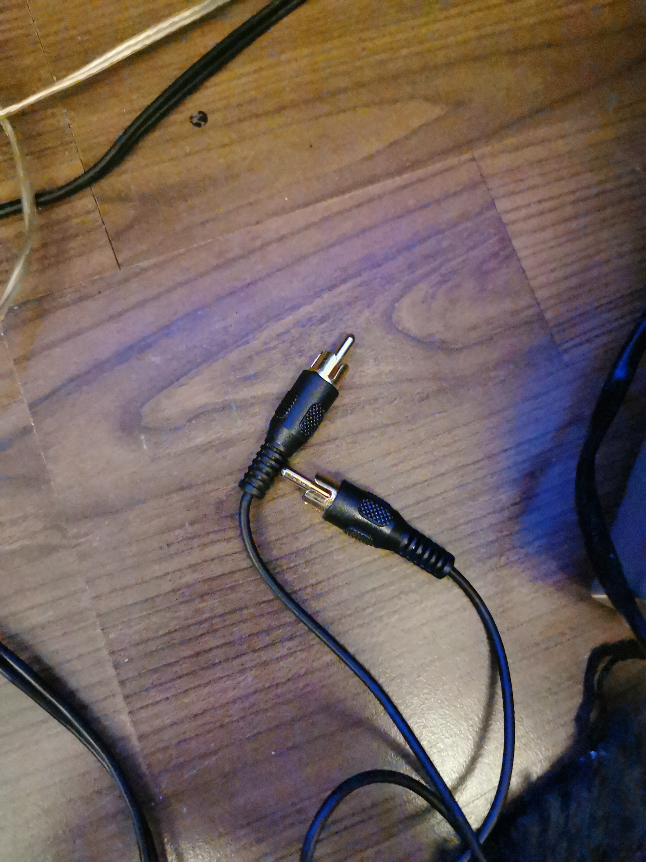

Hey. Ich habe mir neulich das Teufel consono 25 mk3 5.1 Set gekauft und es mit dem TV und meinem av receiver (Kenwood audio video surround receiver krf-v5090d) verbunden. Nur irgendwie ist der Sound Mega Enttäuschend und der subwoofer gibt garkeinen Ton von sich. Der subwoofer funktioniert aber, das habe ich bereits getestet. Bin kompletter leie und hoffe das mir eventuell hier jemand helfen könnte mit dem richtigen verkabeln/Einstellungen etc. Vielen Dank im voraus.

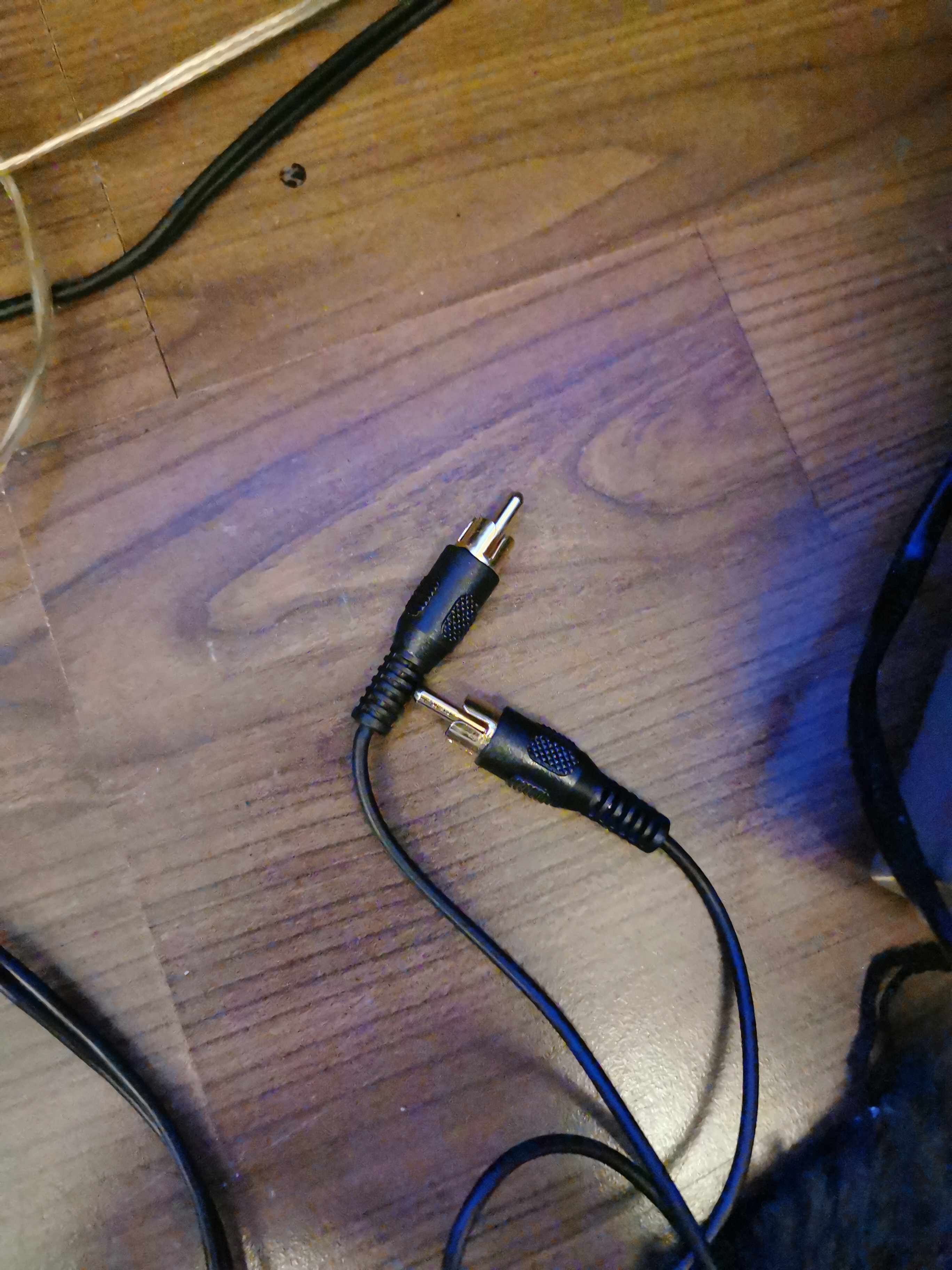

Ist am subwoofer Ausgang angeschlossen mit cinch Kabel wie in der Anleitung vom Teufel Set beschrieben. Wenn ich den Stecker rausnehme und mit dem Finger drauf tippe, kommt ein "Bass" Geräusch aus dem subwoofer. Laut Teufel soll man so wohl feststellen ob der überhaupt funktioniert.Creeping.Death schrieb:Hast du den Subwoofer auch an den Subwoofer-Ausgang amgeschlossen?

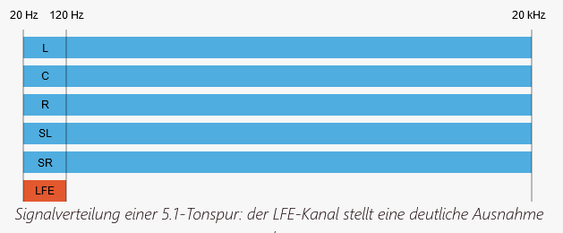

Der LFE-Kanal im Tonformat
Sowohl bei altbewährten 5.1-Tonformaten als auch bei neueren Formaten wie Dolby TrueHD, Dolby Atmos oder den entsprechenden Vertretern von DTS oder Auro, gibt es eine Gemeinsamkeit:
Während die Hauptkanäle in der Anzahl variieren oder sogar dynamisch berechnet werden, gibt es meistens genau einen Subwoofer-Kanal. Diesen nennt man den LFE-Kanal: LFE steht für Low Frequency Effects. Also Effekte im niedrigen Frequenzbereich.
- diverse Kanäle für die verschiedenen Lautsprecher
- und ein Kanal für den Subwoofer
Der LFE-Kanal umfasst also ausschließlich Frequenzen am untersten Ende des hörbaren und spürbaren Frequenzspektrums –
– was meist nicht viel mehr als ein tiefes Brummen ist. Die Hauptkanäle können das volle, hörbare Frequenzspektrum von 20 bis 20.000 Hz beinhalten.
- bis maximal 120 Hz bei Dolby-Tonspuren
- bis maximal 80 Hz bei DTS-Tonspuren

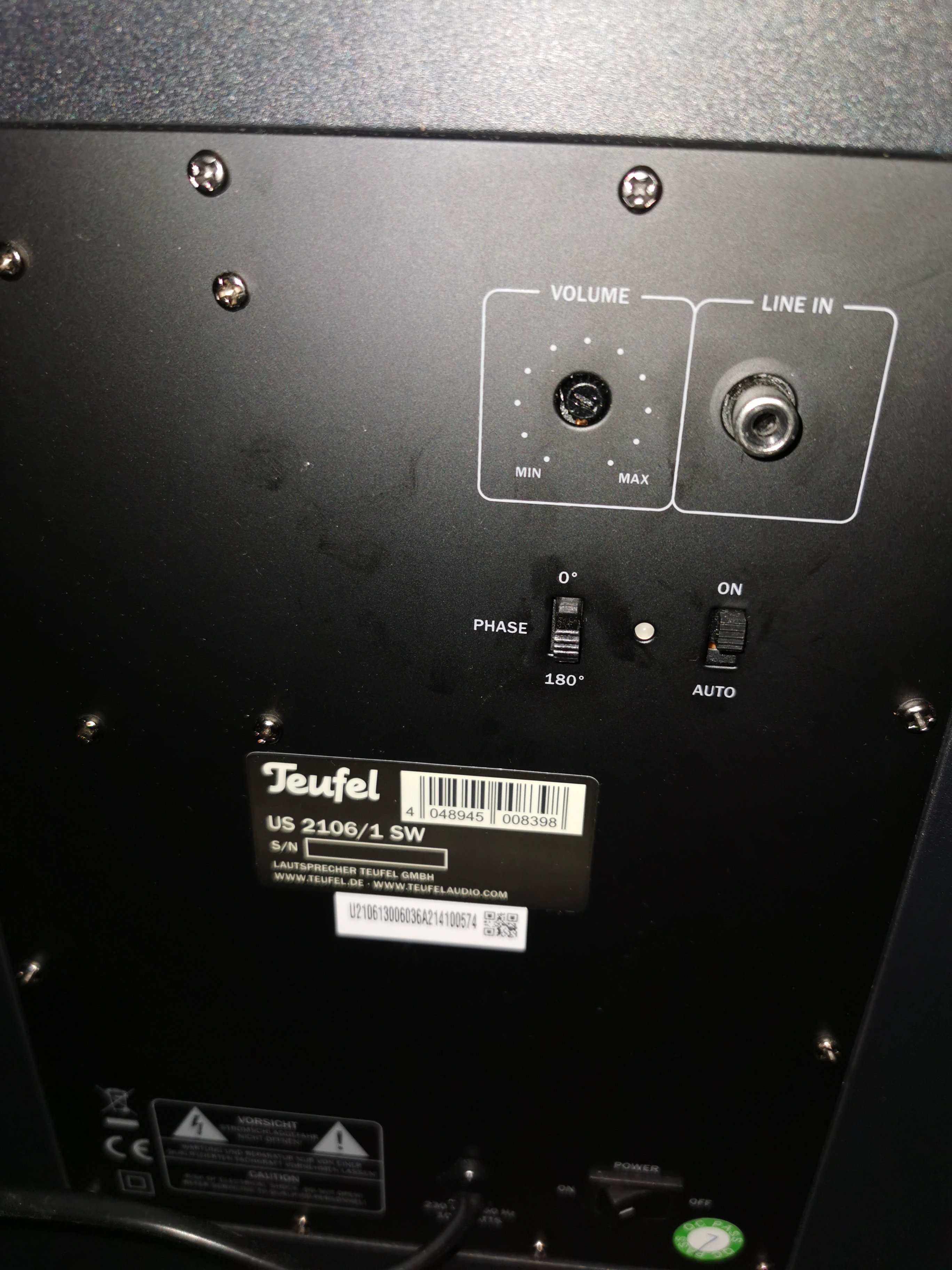

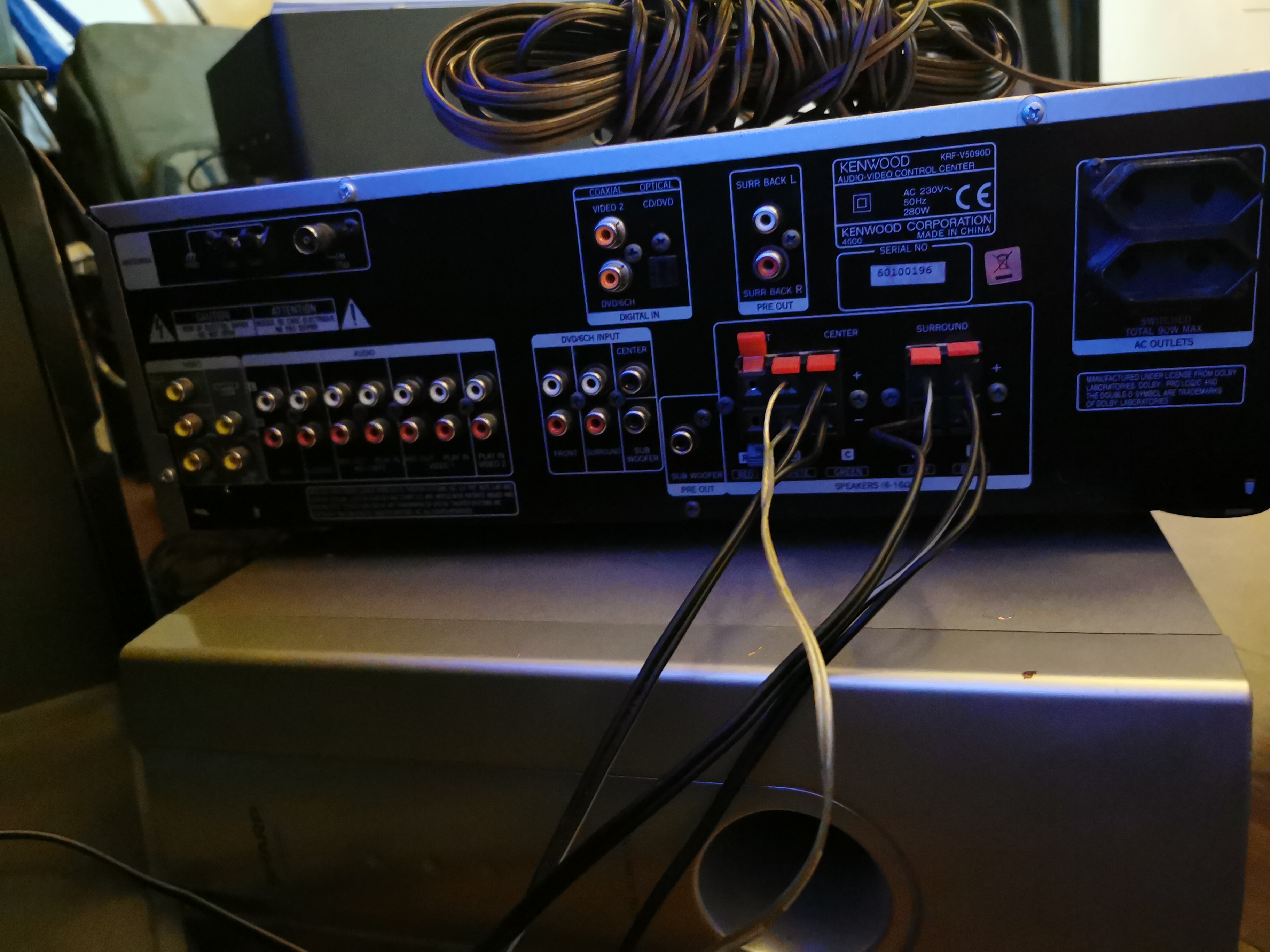

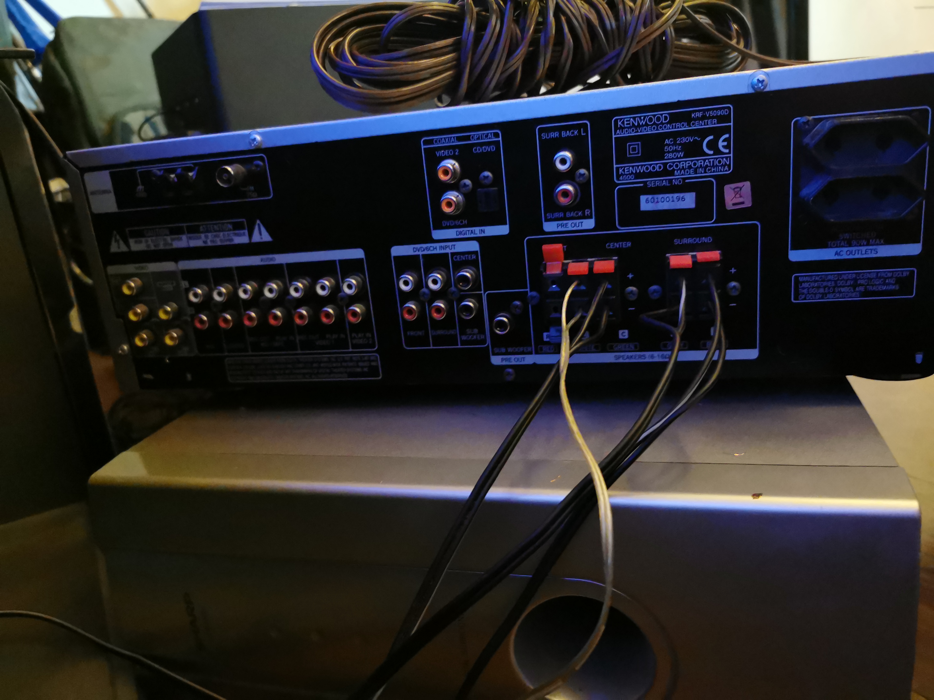

Ich habe jetzt die Boxen an die dafür vorgesehenen Anschlüsse angeschlossen, siehe bilder

Dein TV und sonstige Zuspieler wenn möglich über die "Digital In" Eingänge verbinden (Orange Klinke bzw. SPDIF-In/Optisch) - nur dann bekommst du DTS/DolbyDigital Mehrkanalsound drauf. Beim Zuspieler musst du in den Soundeinstellungen sowas wie "Passthrough" einstellen.
Die Klinkenanschlüsse, die mit DVD/6CH in beschriftet sind kann man z.B. mit einer PC-Soundkarte verbinden. Das wäre bereits verarbeiteter 6-Kanal Ton, der nur noch für die Lautsprecher verstärkt werden muss.
Die restlichen Klinken sind nur Stereo-In
Wenn du uns die genauen Bezeichnungen der Geräte gibts, die du anschließen möchtest, dann können wir gegenchecken was du benötigst.
Heutzutage wäre es allerdings üblich mehr oder weniger alles über HDMI zu machen.
Der Fernseher liefert den Sound über ARC/eARC
Zu den Bildern:

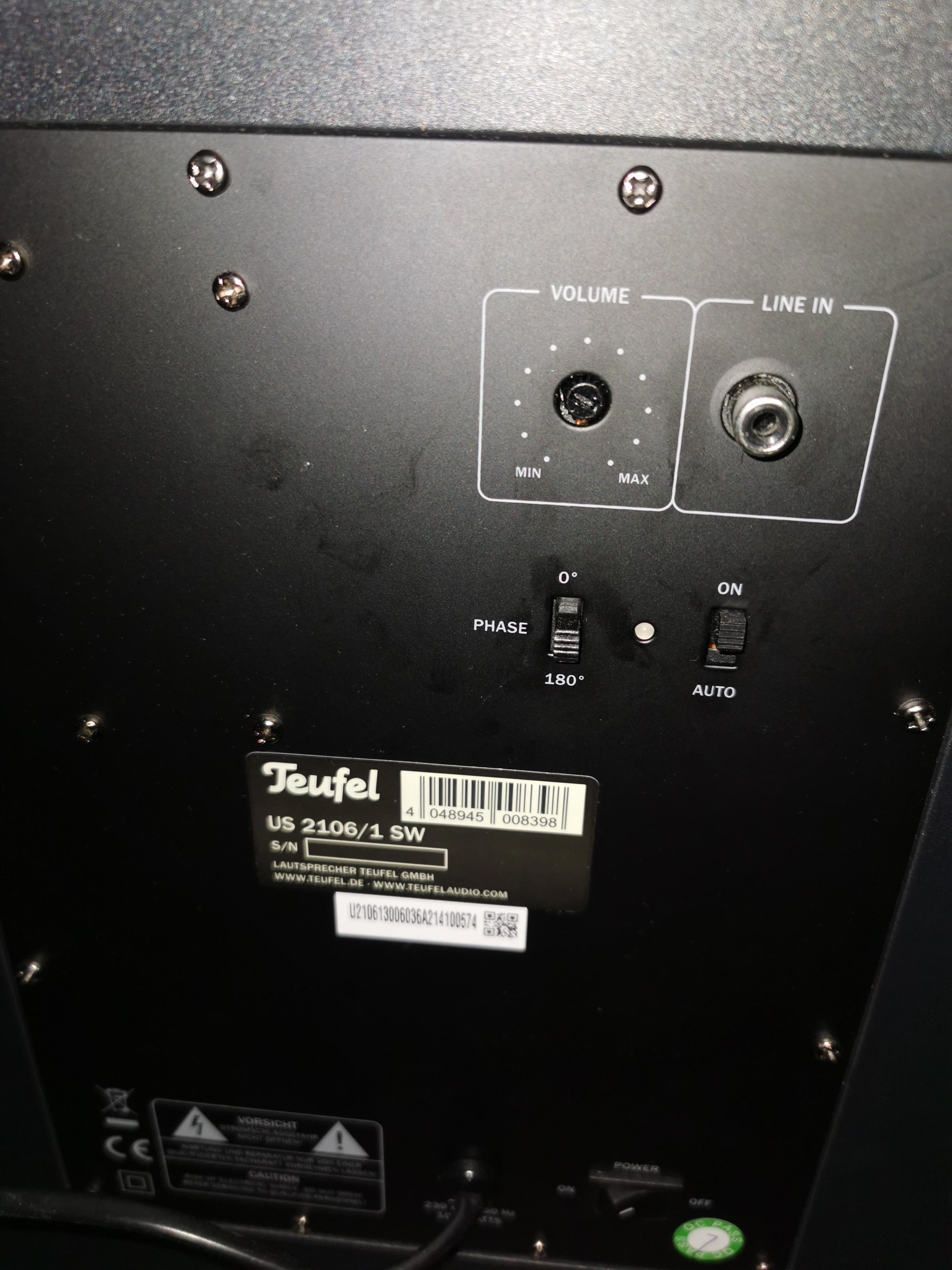

Phase des Subs sollte im Normalfall auf 0° stehen. Rot auf Rot - Schwarz auf Schwarz bei den Lautsprecherkabeln.
Line-In des Subs muss mit "Pre-Out Sub Woofer" des AVR verbunden sein.
