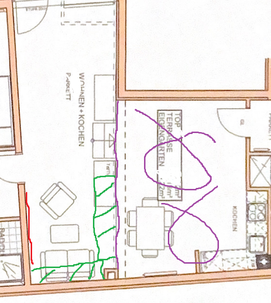

Da ich in letzter Zeit zu vermehrter Freizeit gekommen bin und vermehrt vor dem Fernseher gesessen bin, wollte ich mal mein Soundsystem upgraden. Da ich ursprünglch nen 32'' Monitor als Fernseher verwendet habe, wurde damals einfach eine Soundbar (Bomaker mit Subwoofer, 2.1, 190W, BT) gebraucht auf Amazon gekauft und fertig. Mittelrweile ist da aber ein 55'' 4K Fernseher dran, da möchte ich auch den Sound entsprechend dazu genießen. (TCL 55BP615)
Jetzt ist unser Wohnzimmer sehr groß, da es eigentlich eine Wohnküche ist. Unterteilt ist der Raum dadurch, dass die Küche "Podestartig" erhöht ist und der vorgesehene Raum für das Wohnzimmer cirka 40cm niedriger gebaut ist. Ich hänge noch einen Plan an, damit man sehen kann, wo unser Sofa/Fernseher ist.
Rot = Fernseher/TV-Bank
Grün(eflächen) = Sofas
Lila = Küche
Die lila Linie zeigt hierbei, wo die Küche erhöht ist, diese ist quasi auf dem"Podest".
1) Der Raum ist halt sehr groß, und die TV-Bank ist nur 1,50m lang, ist hier trotzdem eine 5.1 Anlage sinnvoll oder ist das aufgrund dem offenen Raum/gleichzeitig klein genutzen Bereich eher sinnlos?
2) Ggf. ist dann vl eher die LG DSN8YG die "bessere" Option oder denk ich da komplett falsch? Gerade wenn ich mir den Artikel von Teufel durchlese, wie so ein Soundsystem aufgebaut sein soll, bin ich mir unsicher, ob sich das auch in der Wohnküche von mir realisieren lässt. (https://blog.teufel.de/lautsprecher-aufstellung/)
3) Inwiefern ist dann diese Anlage dann eigentlich erweiterbar? Wenn ich die dann in die nächste Wohnung mitnehme, besteht da dann die Möglichkeit es auf 7.1 zu erweitern bei entsprechenden Receiver oder wie ist das?
4) Muss man die Lautsprecher immer auf der Wand montieren, oder reicht es wenn die Front Lautsprecher auch auf er TV Bank einfach sitzen?
Die Rearlautsprecher würden dann einfach auf dem Podest stehen oder ich schaue mich vl nach kleine Ständer um.
5) Gibt es bestimmte Empfehlungen für AV Receiver oder einfach schauen, was ich bekomme was 5.1 beherrscht? Die Teufel Consono 25 Mk3 kostet "schon" 300€ cirka, ich würde daher für den AV Receiber maximal 400€ ausgeben wollen - oder ist das absolut unrealistisch was ich da an Vorstellung habe?

1. 5.1 erhöht das "Mittendrin" Gefühl schon deutlich, auch bei nicht idealer Aufstellung. Und welches Wohnzimmmer ist schon ideal? Bei mir ist rechts auch offen und links ne Dachschräge. Hört sich auch so super an
2. Je näher am Ideal desto besser, aber nur weil man das System nicht ideal aufstellen kann, ist es gleich mist. Zumal gute Einmesssysteme des AVRs viel ausgleichen können
3. Wenn du dir einen 7.1/7.2/7.2.4 etc. AVR holst, und dann das 5.1 System erweiterst, sollten die neuen Boxen ähnliche Charakteristiken wie die bestehenden haben.
4. An die Wand müssen die nicht. Ideal wäre, wenn sie zumindest (leicht über) Ohrhöhe wären, aber viele Boxen sitzen nur auf dem Lowboard. Es gibt aber auch extra Ständer für Lautsprecher.
5. Was ganau auf dem AVR Markt aktuell los ist, weiß ich nicht. Da müssen andere ran
So oder so: Holen würde ich mir die Brüllwürfel von Teufel nicht. Die Satelliten haben gerade mal 80mm Tief/Mitteltöner die nur bis 150 Hz runter gehen. Heißt alles unter 150 Hz muss der Sub übernehmen. 250 €ist aber auch ein recht knappes Budget für 5.1.
