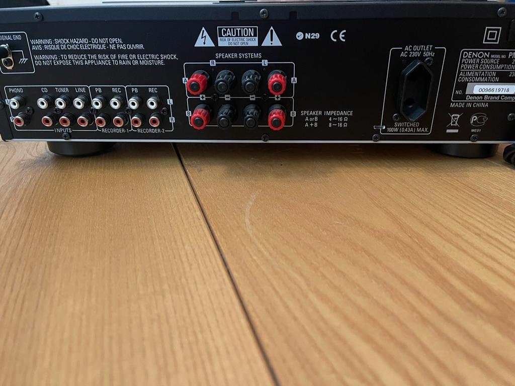

Hallo und guten Abend,
ich möchte mein Wohnzimmer mit einem Stereo-Setup aufwerten und habe mich dafür für die Teufel Ultima 40 entschieden.
Da es sich hierbei um die passive Variante handelt, bräuchte ich dazu noch einen Verstärker.
Von meinem Vater habe ich einen noch nagelneuen Donon PMA-510AE erhalten. Ich kenne mich mit HiFi nun aber so leider überhaupt nicht aus und wollte wissen, ob dieser Verstärker mit den Ultima 40 "kompatibel" ist, oder ob ein neueres Gerät benötigt wird.
Sollte der Donon kompatibel sein, so stellt sich mir die Frage, ob er in der Zukunft auch geeignet ist um das Setup ggf. aufzurüsten?
Liebe Grüße :)
das passt sehr gut zusammen!
du solltest auf die maximale Lautstärke achten. Die Kombination hat das Potenzial die Hochtöner zu killen. Dafür muss man den Verstärker aber so weit aufreißen, dass es in den Ohren weh tut. Genau diese enormen Verzerrungen (die in den Ohren weh tun), tun auch den Hochtönern weh ;)

Danke für die Hilfe.
Zu doll will ich es dann ja auch nicht übertreiben. Bis jetzt habe ich noch ein gutes Verhältnis zu meinen Nachbarn. 😅
Mit Aufrüsten meinst du zu einem Heimkino System alias 5.1? Dann nein dafür ist der Verstärker nicht geeignet weil es ein Stereoverstärker ist.
Es heist übrigens Denon ;)

Okay, aber solange Stereo möglich ist reicht der Denon also aus. Das freut mich. 😁
Die Möglichkeit zum Anschluss eines extra Subwoofers besteht dann auch nicht mit dem Denon?

hust..naja..etwas schwachbrüstig für die ultima 40..
Dauerleistung (bei Klirrfaktor)
  • 8 Ohm: 45 W (0,07%)
  • 4 Ohm: 70 W (0,7%)
da sind die lautsprecher lange noch nicht ausgereizt/-lastet.
ist halt auch der kleinste verstärker von denon.
da wird man auf mind. 50% aufdrehen müssen um zimmerlautstärke (25qm²) zu erhalten und die volle dynamik klangbereich zu erzeugen. (ich meine jetzt kein krach sondern harmonischen klang genuss)

nein nicht wirklich , das is nen alter stereoverstärker, der hat ja nichtmal subwoofer lfe ausgang oder digital anschlüsse geschweige denn hdmi..für heimkino ist was anderes nötig..
aber für stereo musik mit passenden abgestimmten lautsprecher ist der kleine ganz okay.

die meisten Leute (die keine Ahnung haben) wollen es nicht glauben, aber damit es sich doppelt so laut anhört, benötigt man nicht die doppelte, sondern die 10 (zehn!) fache Leistung!
zwischen 70 und 140W besteht ein Unterschied von 3dB. Das kann man im direkten Vergleich hören, wenn dazwischen hin und her geschaltet wird. Hört man mit 70W, geht aus dem Zimmer und jemand verstellt das "heimlich" auf 140 oder 35W und man kommt zurück, dann werden die allermeisten Leute den Unterschied nichtmal bemerken.
in der Regel wird ganz, ganz selten mal mehr als 1W (EIN Watt) benötigt, das reicht meist für "ordentliche Zimmerlautstärke" aus.
