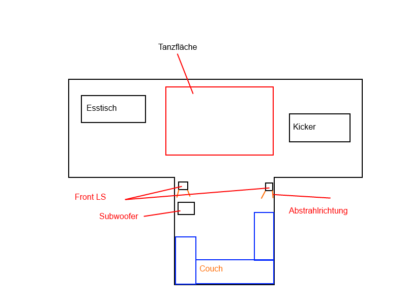

So Skizze angefügt. Die Frontlautsprecher können bei bedarf gedreht werden. Die Raum Form gleicht mehr einem diesem T aus Tetris. Der Boden ist gefliest, die Wände sind verputzt. Es gibt eigentlich nur ne große Couch, ansonsten noch nen Esstisch, Kicker und ein paar Stühle, alles recht spartanisch.
Ich denke es liegt einfach an der Größe. Unser altes Wohnzimmer war gerade mal 30 m². Hatte vorher schon die Befürchtung das der 100 Watt Infinity Bass nicht reicht, aber der spielt in diesem Wohnzimmer dermaßen auf, dass ich ihn sogar runter regeln musste.
Natürlich muss man bei voller Lautstärke schon mit gehobener Stimmt sprechen. Aber lasst uns jetzt hier nicht darüber diskutieren was wer als wie laut empfindet. Sicherlich wird es den einen oder anderen geben dem das was mir zu leise schon zu laut ist. Man darf jetzt auch nicht vergessen, dass bei uns dann auch mit Lichteffekten und Nebelmaschine getanzt wird...

In der Skizze sehe ich nicht, wo die Rearspeaker stehen.

Die LS wurden für die Party umgedreht? Wie plaziert?

Die Rears sitzen an der Wand direkt über der Couch. Dachte jetzt nicht das es wichtig wäre für den Stereobetrieb. Wie du schon selber sagst sind 600 Euro nicht gerade viel für ein PA Equipment und ich will ja jetzt nicht die doppelte Lautstärke, sondern nur so ein paar Prozent mehr die ich dann auch dauerhaft fahren kann.
@Zwenner
Genauso wie sie in der Skizze sind halt nur um 180 Grad gedreht und auf die Tanzfläche gerichtet. Der Pioneer cuttet bei ~ 100Hz auf den Sub. Der Rest läuft über die Boxen. Verzerrungen gab es nur wenige bei der vollen Aussteuerung, viel schlimmer waren da die schrillen Höhen. Es war auch nicht meine Absicht den Receiver auszufahren. Wie gesagt ich war erschrocken als ich auf einmal merkte wo wir angekommen sind, habe mir vorher nie Gedanken darum gemacht. Und deshalb suche ich ja jetzt was, was mehr Party tauglich ist.
