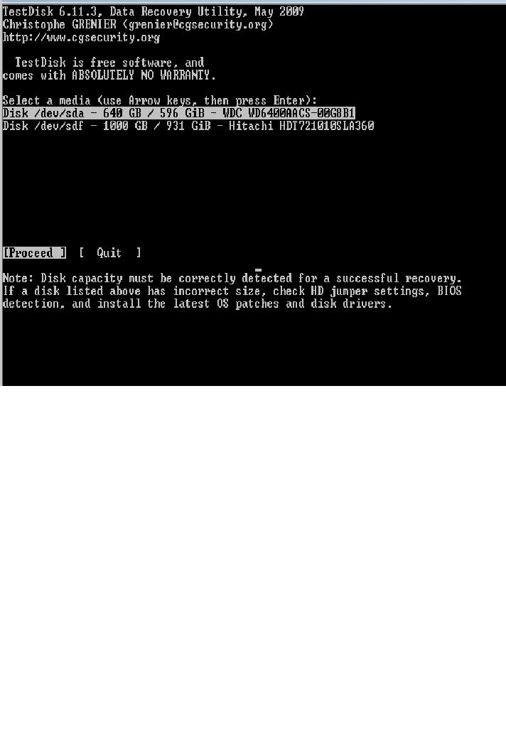

Lade Dir mal Testdisk runter, und poste den Schirm, wo er nach Auswahl der Platte die bestehende Partitionierung anzeigt, wenn die Platte unter Vista angelegt wurde, Vista=Y und dann die Anzeige nach dem QuickScan.

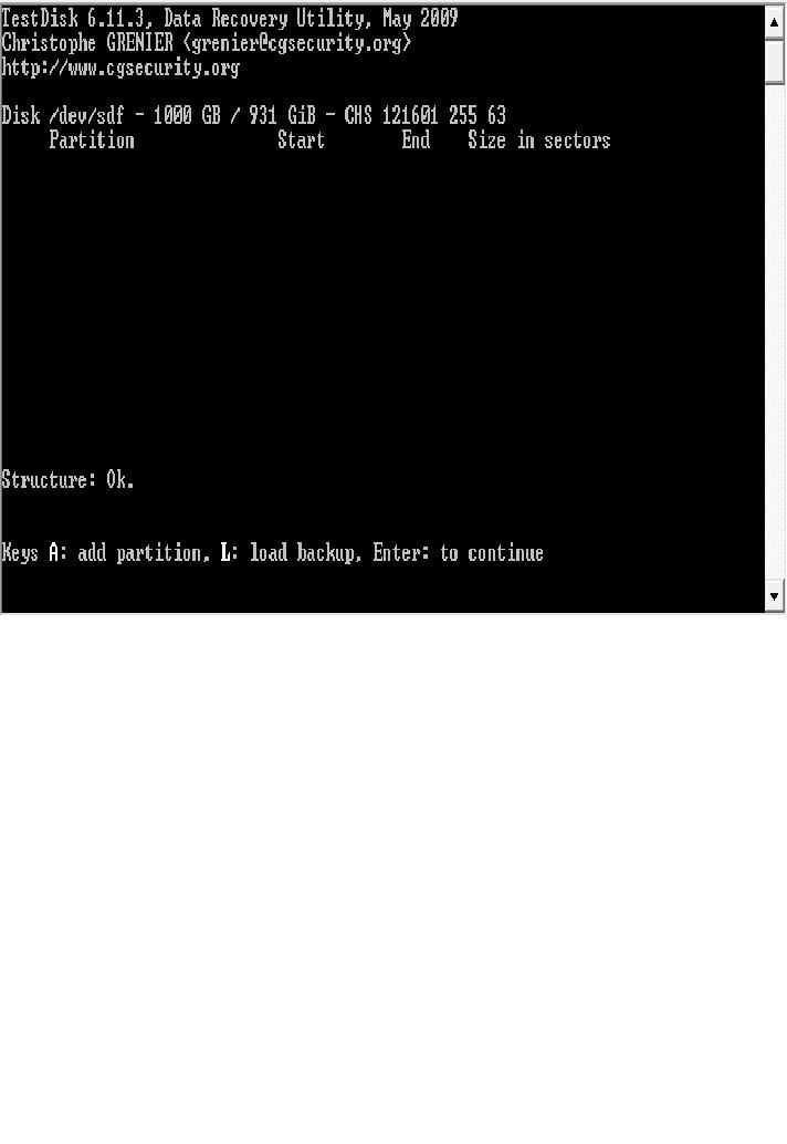

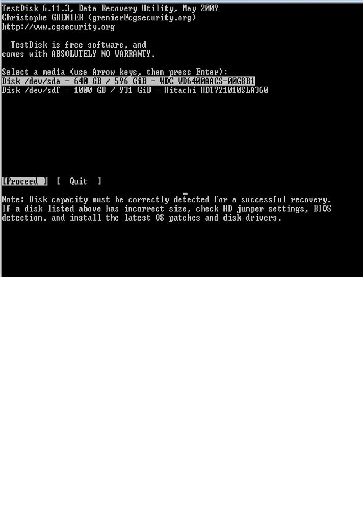

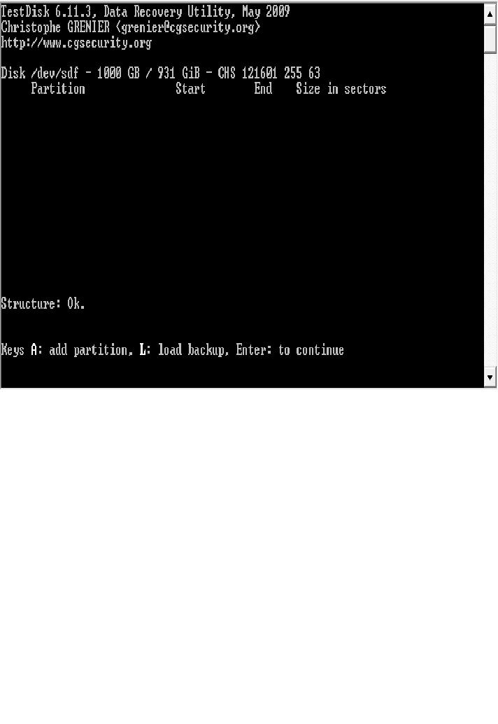

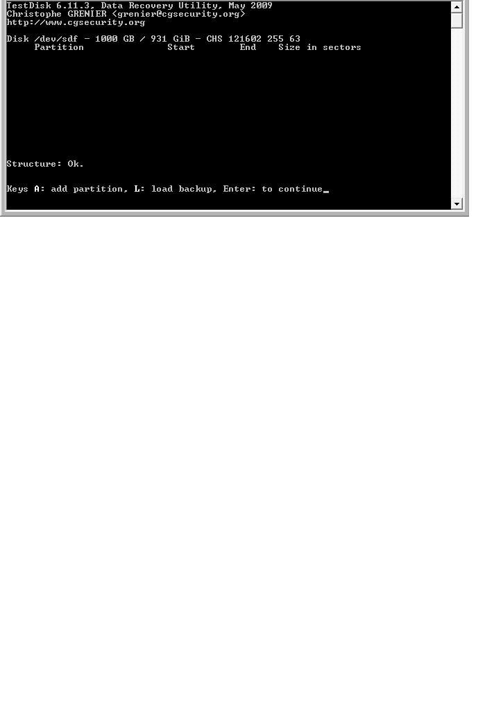

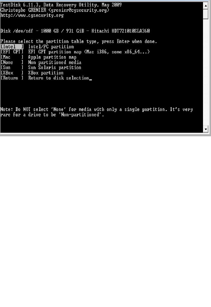

Ich habe den ersten Screenshot hinzugefügt von der Auswahl in TestDisk - Bei dem Quicksearch habe ich Y ausgewählt für Vistapartitionen wie von dir empfohlen - dauert jetzt nur etwas bis ich Ergebnisse habe.
Entschuldigung wenn ich so viel Frage kenn mich damit aber leider nicht aus:(
So jetzt ist auch der Quickscan durchgelaufen. Ich habe keine Taste danach gedrückt und lass es jetzt einfach mal laufen. Soll ich von sonst etwas noch Screenshots machen?

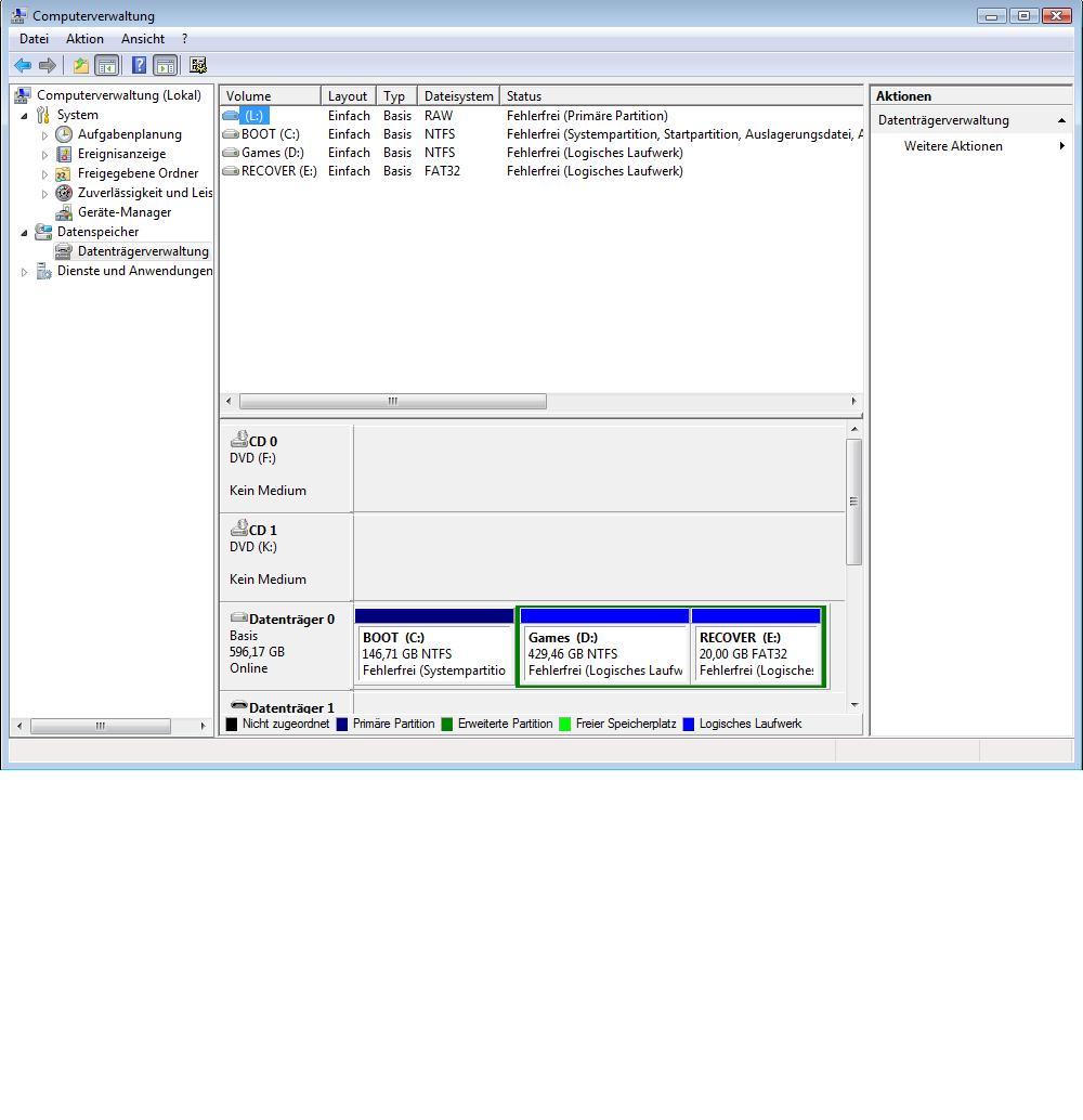

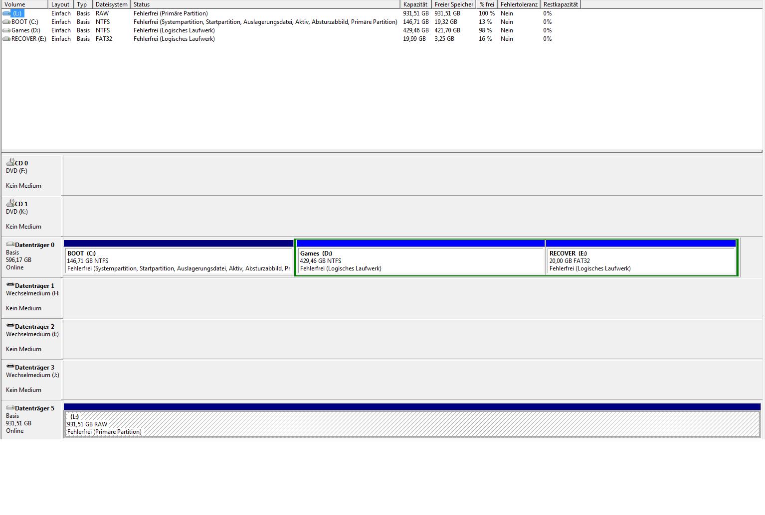

In die Datenträgerverwaltung kommst Du mit Start--> Ausführen--> compmgmt.msc
Wenn dort nach initialisieren gefragt wird, vorerst ablehnen

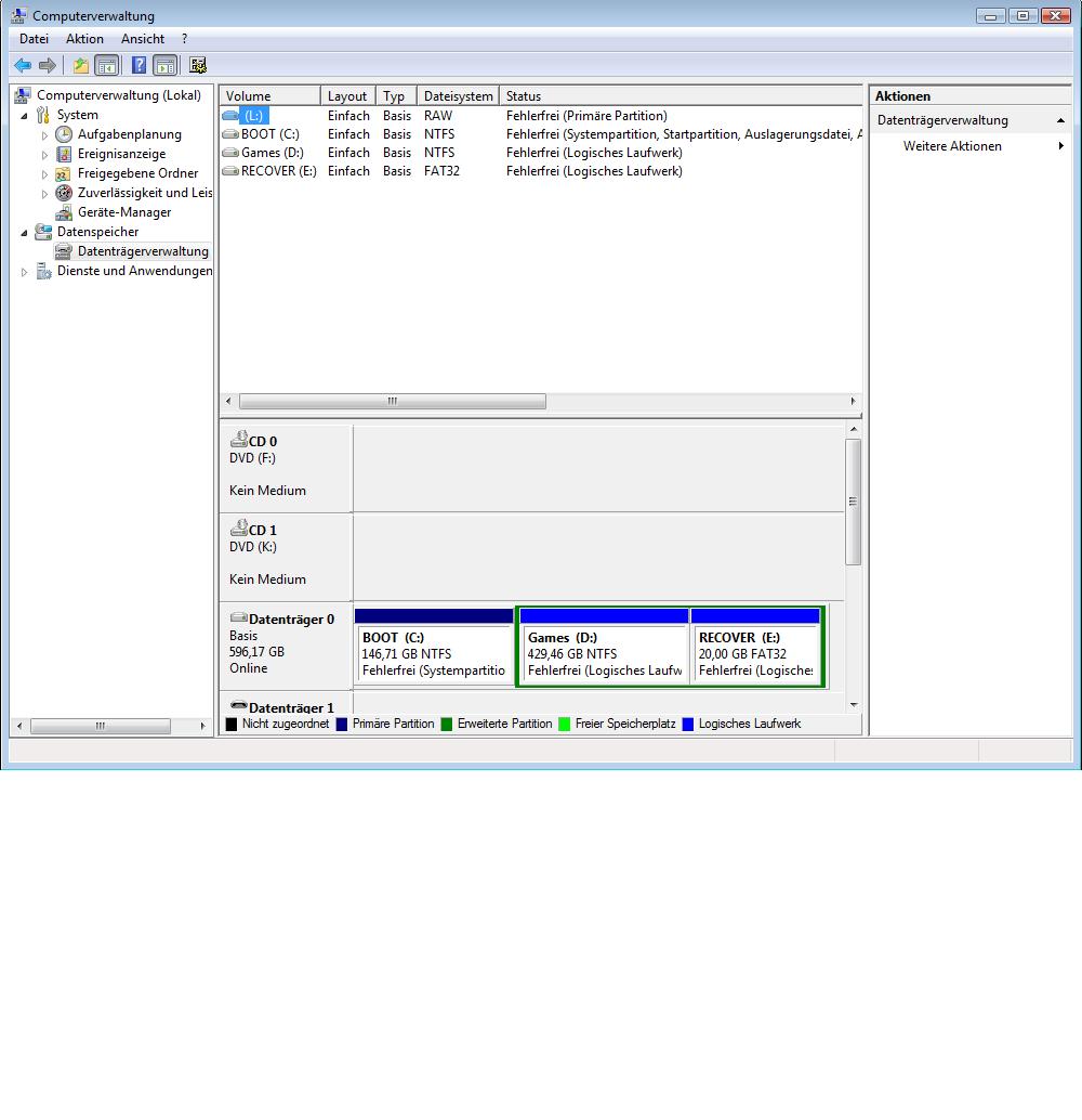

Ok habe die Computerverwaltung gefunden und bin jetzt entgültig verwirrt, da steht etwas von RAW.
Leider sieht man unten in der Grafik von Datenträger 1 nicht sehr viel, kannst Du da mal runterschieben? Jedenfalls ist an dieser Partition kein gültiges unverschlüsseltes Dateisystem, eventuell eine Truecrypt-Partition...

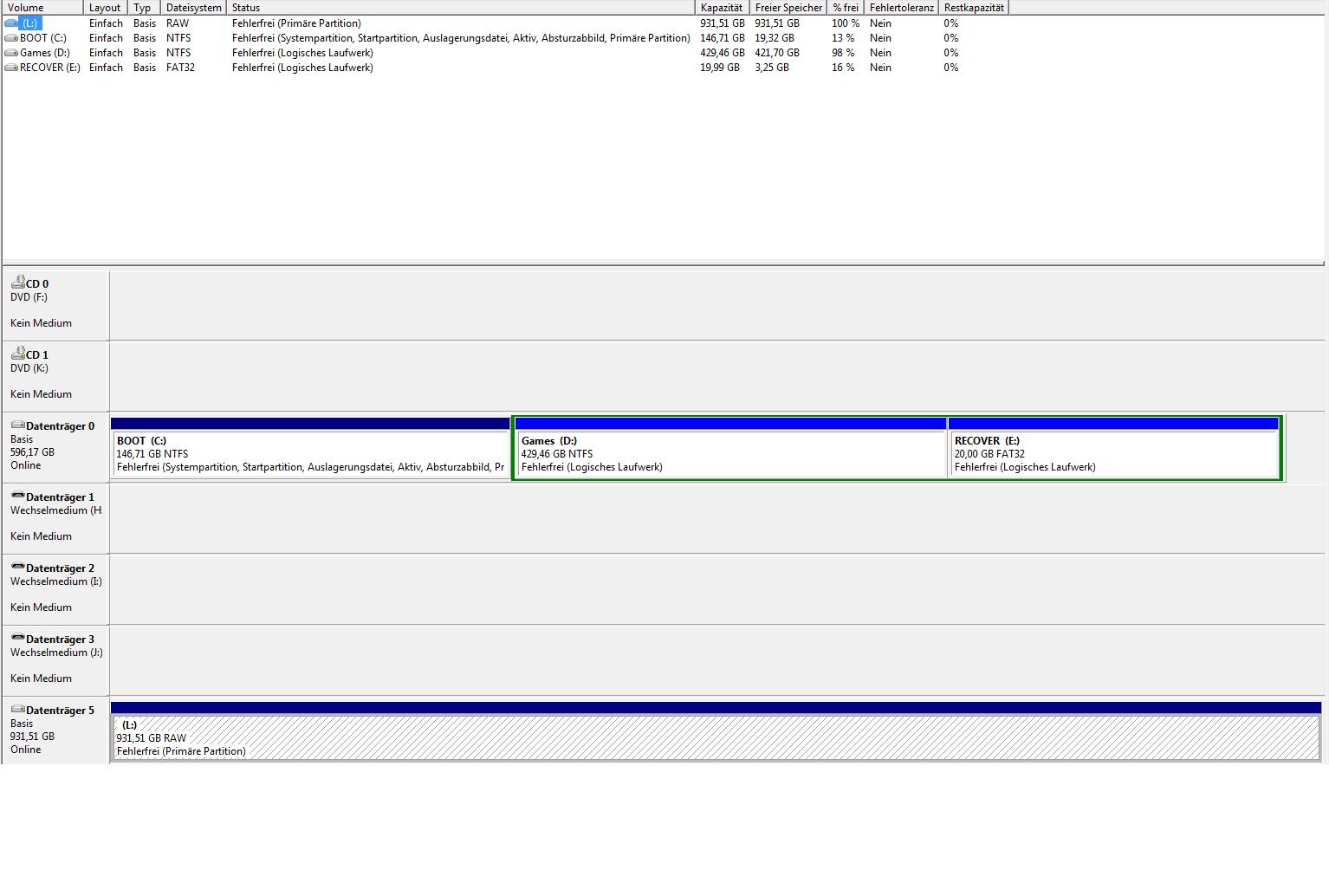

So habe einen großen Screen gemacht. Also wie gesagt ich hatte kein ganzes Laufwerk verschlüsselt sondern nur einen großen Container auf der Festplatte selbst meines Wissens nach.
Sieht so aus, als ob Truecrypt den Container schon als J: L: gemounted hat.
Nur scheint das Dateisystem in Mitleidenschaft gezogen zu sein.
Was spricht Getdataback, wenn Du die Partition J: L: auswählst?

GetDataBack dürfte da nicht viel sprechen, Laufwerk J ist nur mein Kartenlesegerät. Der Container kann nicht gemountet sein, da ich ihn immer nur manuell von Laufwerk L Munten musste bzw dem Laufwerk wo jetzt nicht mehr erreichbar ist. (Also Trucrypt startet, in True dann auf das Laufwerk L, dann dort die Containerdatei auswählen und dann auf mounten) Truecrypt wird auch nicht automatisch bei mir mit Systemstart gestartet. Hm ich denke Truecrypt dürfte ansich nicht mit dem Fehler verknüpft sein, aber ich bin kein Profi wie ihr
Bei Laufwerk L steht als Dateisystem RAW in der Computerverwaltung, liegt dort der Fehler?
ich meinte sowieso L:, nicht J:
Wenn die L: eine normale Partition war mit einem NTFS-Filesystem, und da drinnen eine .tc Datei als Container, dann muss Getdataback da noch was finden - außer die ganze Platte wurde ratzeputz gelöscht.
Stell doch mal die Screenshots des ersten und zweiten Schrittes mit Getdataback hoch.
Könnte man mit TestDisk Laufwerk L versuchen in Fat oder Ntfs zu bekommen oder kann ich mich so oder so schon von meinen Daten verabschieden?
Der Datenträgerverwaltung nach muss auf der Platte eine primäre Partition definiert sein.
Rätselhaft, warum diese Definition nicht in Testdisk angelistet wird. Sieh doch mal im Log von Testdisk nach, ob da was davon zu sehen ist - gleich nach der Auswahl der Platte /dev/sdf
Wenn da ein anderer Partitiontyp als NTFS steht, kann man das schon ändern (vorausgesetzt, Beginn und Größe sind richtig).

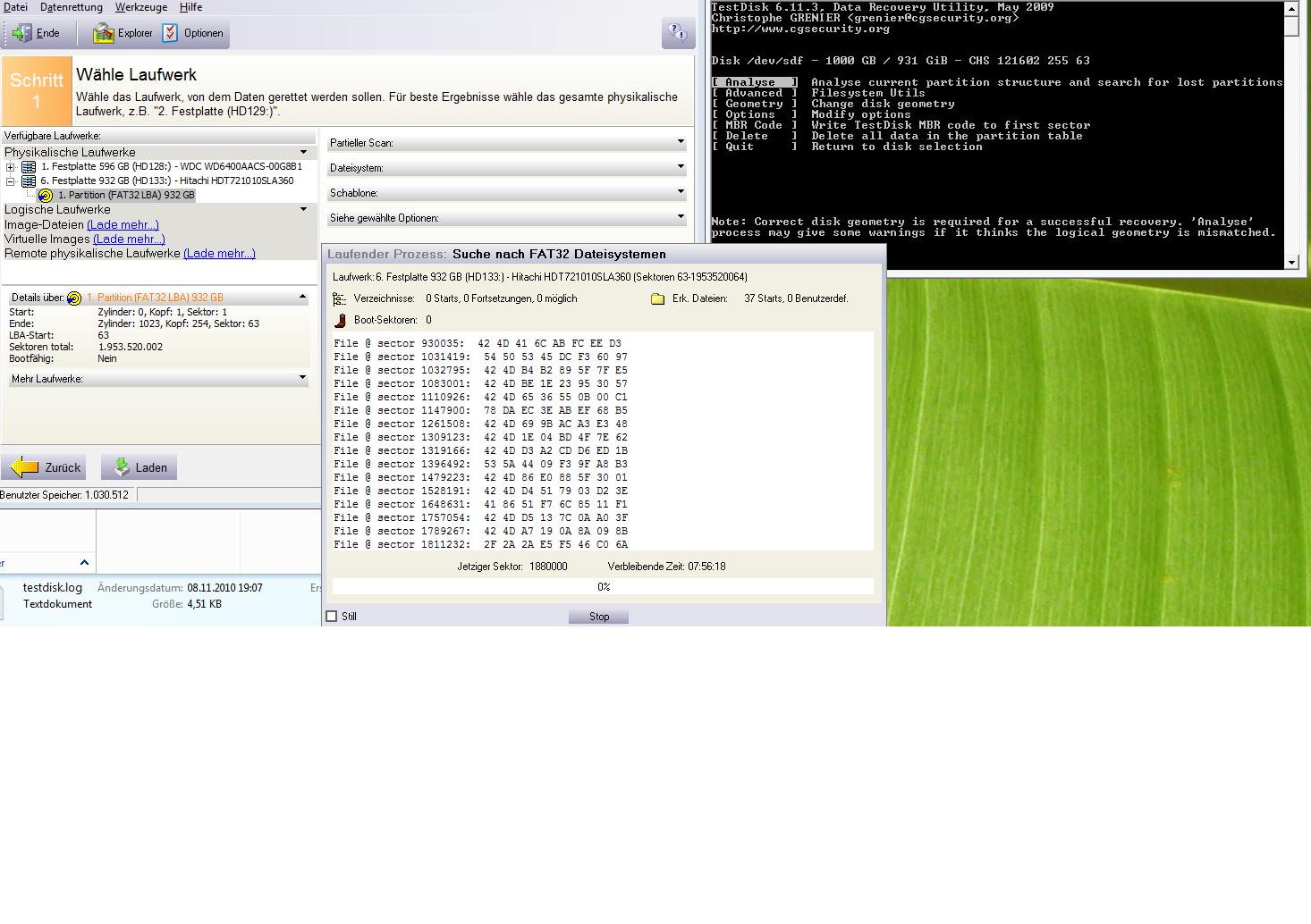

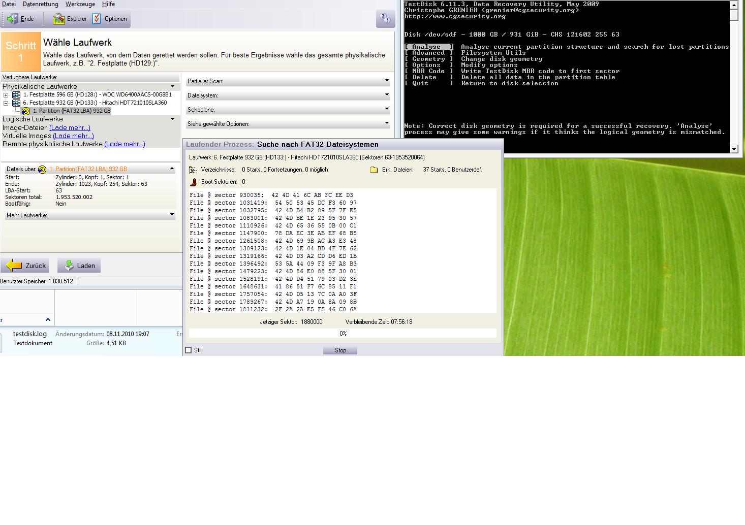

So ich habe die 2 Screens angehängt und die Log von TestDisk und bei GetDataBack stand etwas von Fat32 :freak: Aber GetDataBack hat wie gesagt nicht angeschlagen, weder bei der Fat noch bei der NTFS Version...
Edit: Ich hatte schon einen kompletten Scan gemacht, es wurde danach ein lehres Fenster gezeigt, keine Datei auszuwählen - Vieleicht hatte ich mit irgend einem Programm unwissend Fat32 mit NTFS getauscht, wenn sowas möglich sein sollte

Nun, testdisk und Getdataback meinen, es sei eine FAT32 Partition. Getdataback kannst Du mal abbrechen, falls das noch läuft.
Also scheint der MBR-Eintrag des Partitiontyps falsch zu sein, das sollte wohl NTFS sein.
Mach mal mit testdisk weiter, und schau mal, ob das bei QuickScan was findet.
Dazu lass mal Vista=N, weil die Partition an einer XP-üblichen Adresse beginnt
Wenn nichts gefunden wird, lass auch den DeeperSearch laufen. Dauert wieder ein paar Stunden.
Sollte da eine NTFS-Partition gefunden werden, zeig den Schirm und beende testdisk nicht.
Wenn das Gefundene plausibel erscheint, kann man diesen Eintrag in den MBR zurückschreiben

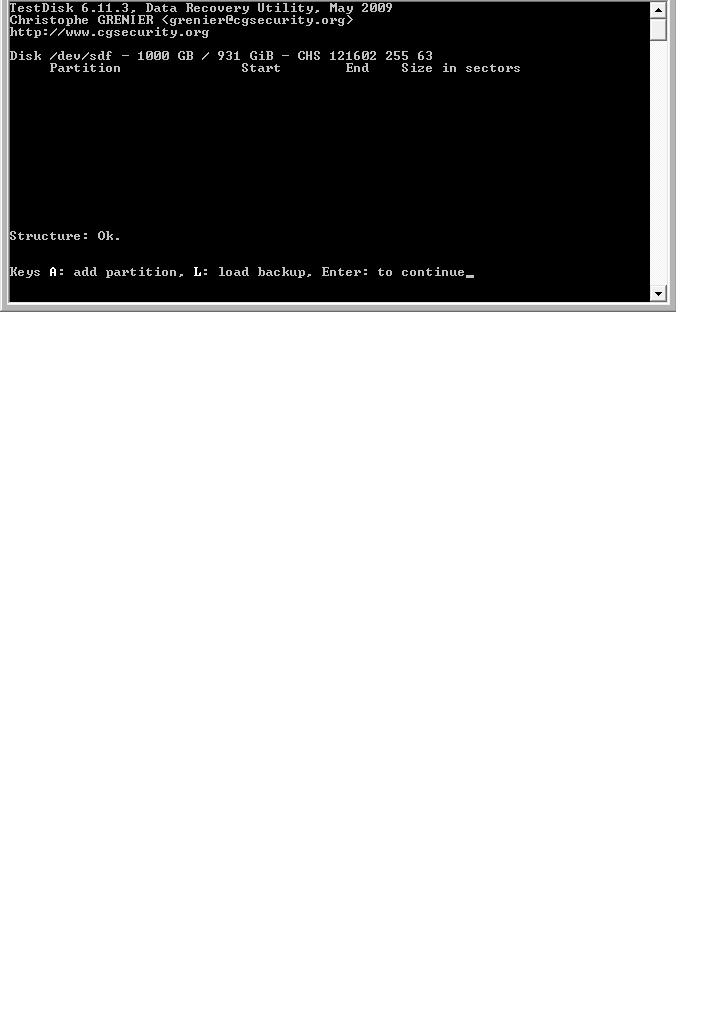

TestDisk ist gerade mit dem DeeperSearch fertig geworden und ich habe es noch am laufen und einen Screen gemacht - Ich lass den Rechner einfach mal durchlaufen bis zum nächsten Tip
