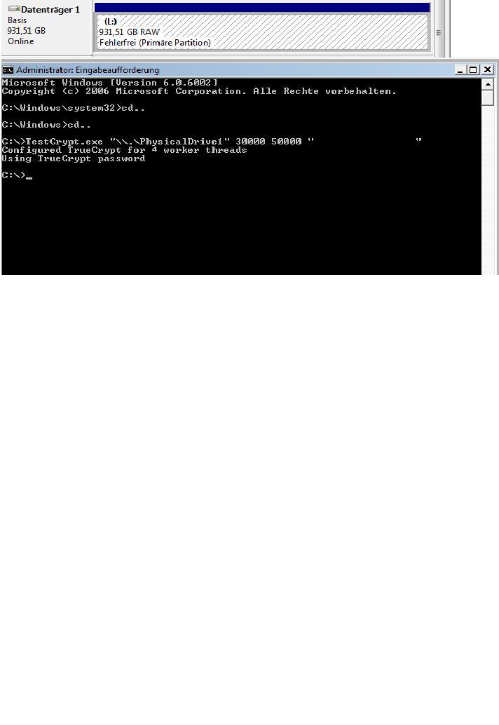

Es kam einfach garnichts, ich konnte direkt etwas neues starten, zeitlich kann ich es dir nicht genau sagen - ein Passwort wurde auch nicht angezeigt. Aber wenigstens lief es diesmal und es lag davor an den fehlenden Adminrechten, das ist schonmal ein Fortschritt
Edit: Gestartet hatte ich mit TestCrypt.exe "\\.\PhysicalDrive1" 30000 50000 "Passwort"

Wenn es aber gar nichts angezeigt hat, dann ist es auch nicht gelaufen. Der Scan von 20000 Sektoren dauert auf jeden Fall ein paar Minuten. Wie sah denn deine Zeile zum Aufruf (ohne das Passwort) aus?
Ja lief auch ein paar Minuten aber ohne Ausgabe, ich starte es gerade erneut
Also Dauer waren jetzt 20 Minuten und selbes Resultat *verzweifel* Ich habe die einen Screen angehängt
Wenn du magst kann ich es dir live demonstrieren oder du kannst es selbst über Teamviever versuchen. Bin über jede Hilfe dankbar

Die Sektorenangaben können irgendwie nicht passen. Du musst die Anzahl der Sektoren aus HxD nehmen und davon 20000 abziehen. Das Ergebnis aus deiner Rechnung kommt dann statt den 20000, die Anzahl der Sektoren statt der 50000.

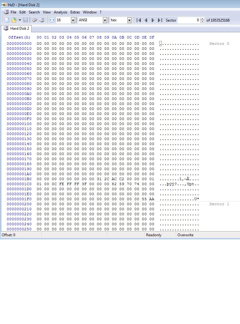

Öffne einfach noch einmal in HxD die Partition und mach davon einen Screenshot (Position ist egal, man sieht die wichtige Info ständig oben im Menü). Daraus kann ich dir dann den genauen Aufruf berechnen.

Der Aufruf sollte wie folgt sein:
Code:
TestCrypt "\\.\PhysicalDrive1" 1953505168 1953525168 "password"

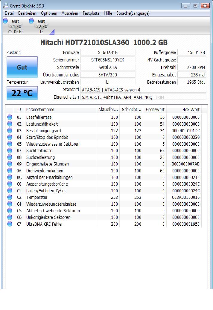

Les mal mit Crystaldiskinfo die SMART Werte aus und poste einen Screenshot.

Neben den SMART-Werten kannst du auch einmal versuchen, die ersten 20000 Sektoren zu scannen, falls der Originalheader noch in Ordnung ist und kein Backup-Header vorhanden ist. Dazu TestCrypt einfach wie folgt aufrufen:

Crystaldiskinfo hab ich heruntergeladen und einen Screen gemacht, vieleicht sieht man ja irgendetwas?
