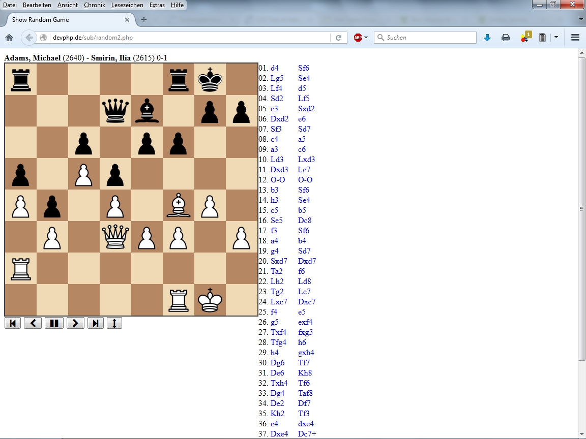

Hi,
hier habe ich mal wieder ein CSS Problem:
http://devphp.de/sub/random2.php
Wie auf dem Bild zu sehen ist, ist dort eine Einrückung, die ich nicht möchte. Ich verstehe nicht, wieso es eingerückt wird, wenn dort ein weißer Zug zuletzt steht. Wenn ein schwarzer Zug zuletzt dort steht, ist das Ergebnis zwar auch eingerückt, aber das fällt nicht so auf (stört mich aber trotzdem).
Die Seite verwendet zufällig Partien aus der Datenbank, wenn ihr reloadet könnt ihr eine neue Partie anschauen, falls das Problem nicht beim ersten Aufruf auftritt.
Hat jemand eine Idee, warum es eingerückt wird? Liegt es vielleicht an der Klasse .gameResult?
mfg

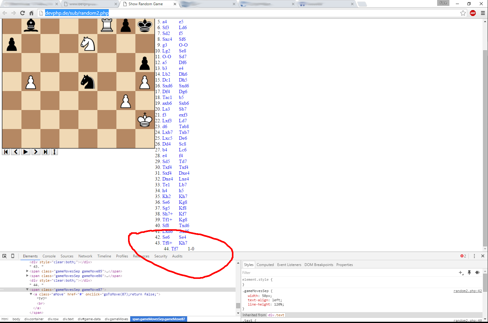

Setz mal
Code:
text-align: left;
für .text in deinem CSS.
Btw.: Dein Markup ist grauenvoll - so wie du Klassen verwendest, würde ich die nicht verwenden. Außerdem handelt es sich doch dabei semantisch um eine Liste. Wieso benutzt du dann kein <ul>/<ol>?
Tja, die Einrückung liegt tatsächlich am text-align: right; das habe ich benutzt, damit die Züge ab 10. nicht eingrückt sind. Ich müsste dort ein &nbsp o.ä. für die Züge 1.-9. einfügen, damit es ab 10. nicht nach rechts verschoben ist.

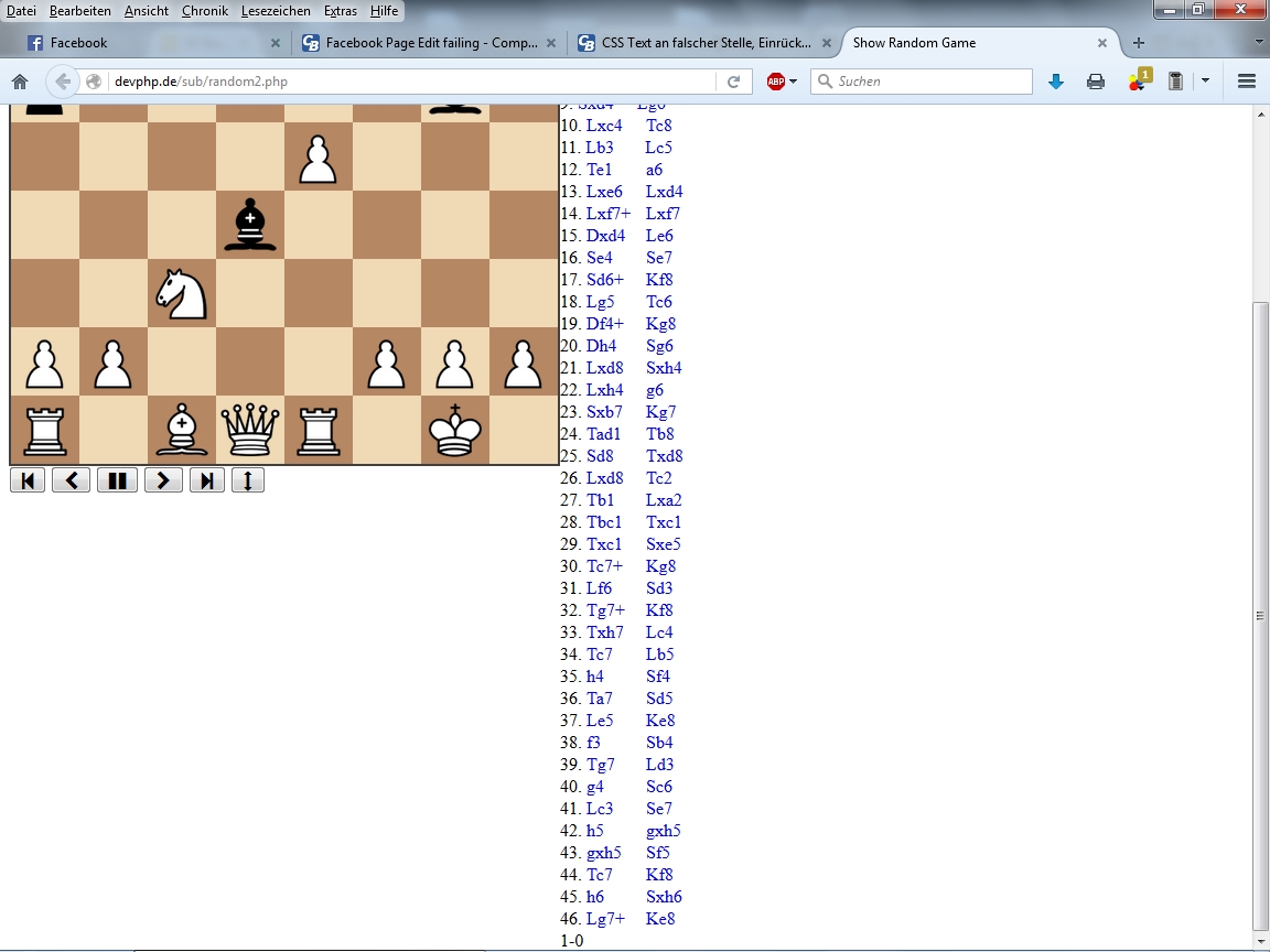

Hallo smallwall!
Komisch, bei mir wird's korrekt angezeigt! (siehe angehängtes Bild)
Natürlich lässt sich das besser formatieren, aber wie wär's, wenn Du auf die Schnelle für die Ziffern 1-9 eine Null voranstellst, damit ein einheitlicher Spaltenzug entsteht?
Gruß Ralf

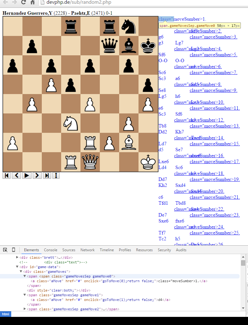

Ja, es ist fürchterliches gefrickel, das eine passt einfach nicht zum anderen. Wenn ich in der chess.js dieses benutze
PHP:
move_string =  '<span class="moveNumber>' + pgn_move_number + '.</span>';
macht der pgnviewer.js das hier daraus
<span <span... etc. ich verstehe nicht, wie die Zugnummer in die Zeile kommt.
PHP:
m[j] = '<span class="gameMovesSep gameMove' + (i + j - 1) + '"><a class="aMove" href="#" onclick="goToMove(' + (i + j - 1) + ');return false;">' + m[j] + '</a></span>';
Die Movenummer kommt direkt aus der pgn-File schau doch mal was in gameMoves Variable der pgnviewer.js Zeile 34 steht.
