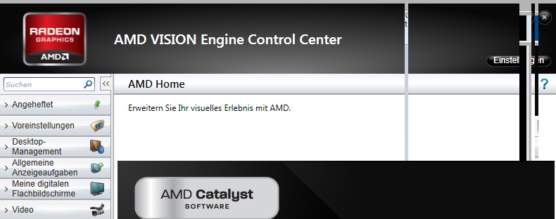

Ich hab vor kurzem den Treiber meiner Grafikarte aktualisiert. Grafikkarte ist ATI Radeon HD 4350. Dabei gab es wohl auch ein Update von dem Programm AMD Vision Engine Control Center.

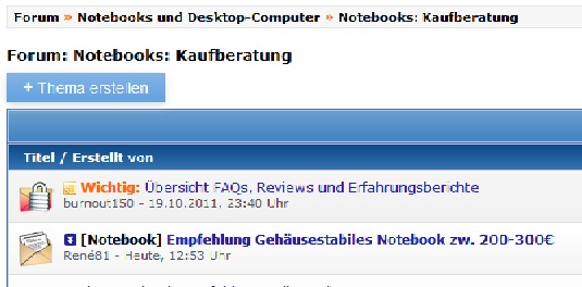

Seit dem Update passiert es öfters, dass der Text auf dem Bildschrim unleserlich bzw. verweischt ist. Im Browser (Firefox 26.0) passiert das recht oft.
Aber auch bei anderen Programmen werden Grafikfehler angezeigt
Wenn ich die Fenster dann etwas bewege, wird es wieder richtig dargestellt. Manchmal reicht es auch, einfach mit der Maus drüber zu fahren.
Was ist da kaputt und wie bekomme ich die Anzeige wieder richtig?
