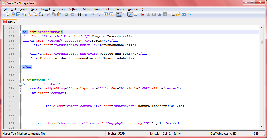

kennt jemand einen Texteditor, der korrespondierende Tags (nicht Klammern!) findet?
Wenn ich also <div> markiere, soll der Editor das zugehörige schließende </div> finden.

Da werden aber immer alle <div>-Tags markiert, oder?
Das hilft mir leider nicht - ich brauche zu einem bestimmten div den 'Partner'.
edit: okay, hat doch geholfen - hab das fehlende Miststück gefunden :D
Danke schön!
Nein, es wurden schon alle identischen Tags (also bspw. alle <div> und </div>) markiert wenn ich auf einen einzelnen Tag geklickt habe.

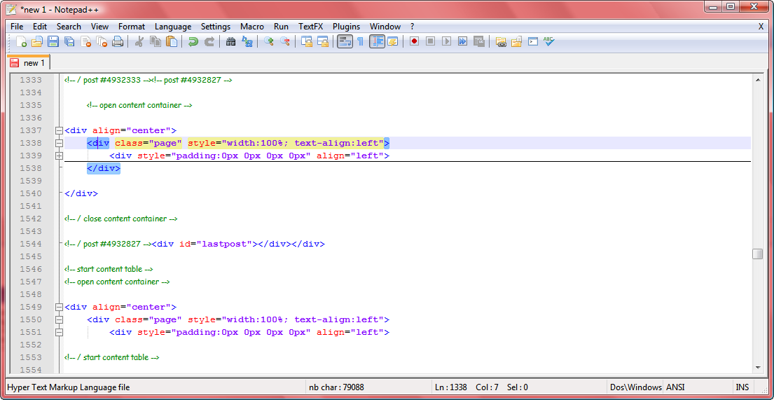

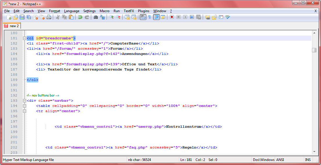

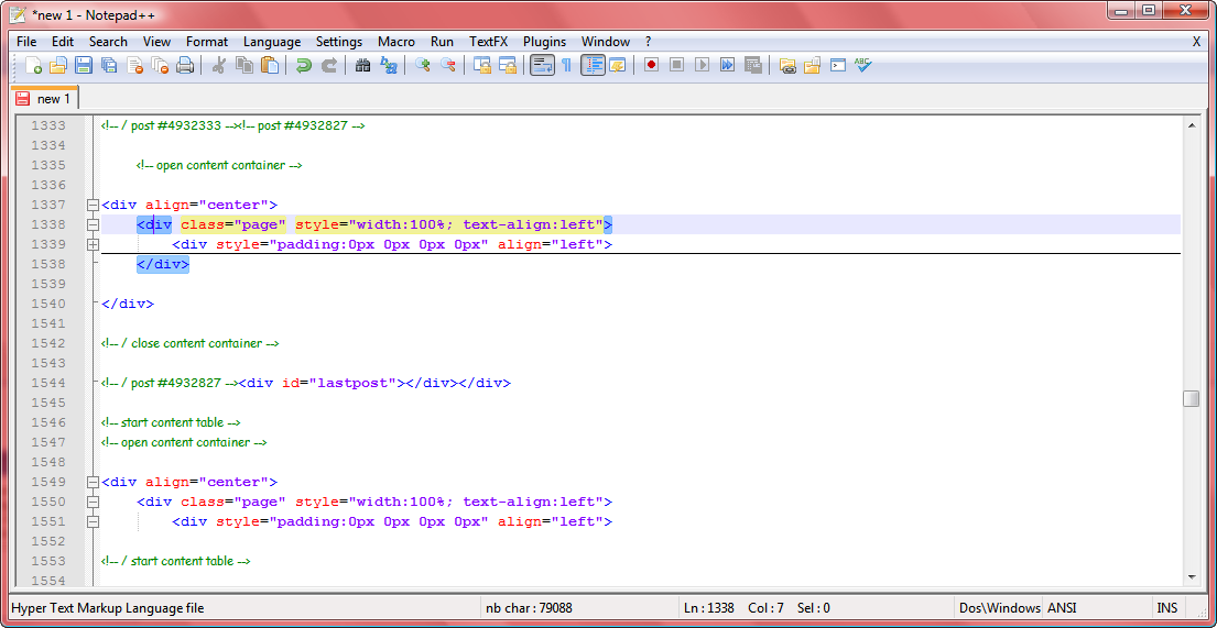

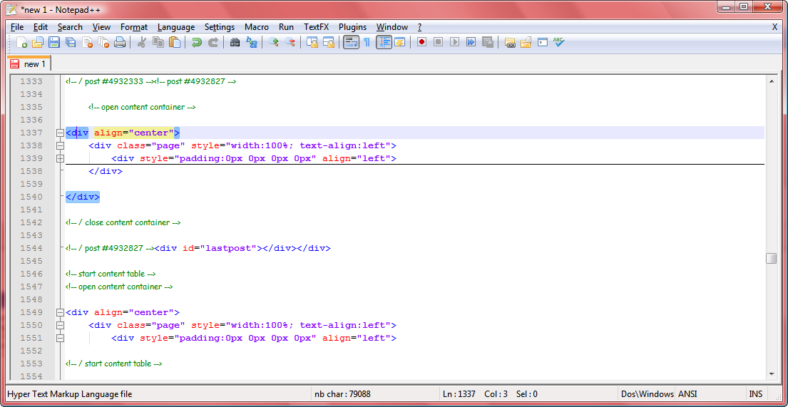

Ich habe nur die Sprache auf HTML umgestellt. Wie man in den Screenshots sieht, wird nur der richtige End-Tag hervorgehoben.
