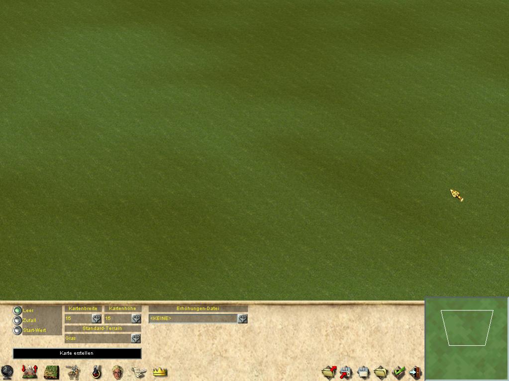

So wie versprochen hier die ersten Testscreens vom Gras, war jetzt 1h Arbeit bis es gepasst hat aber ich finde es lohnt sich :)
Altes Gras:
Neues Gras:
Ein paar Feinheiten werden natürlich noch gemacht
Sorry, die neue Textur sieht im Vergleich aus wie ein Golfrasen.

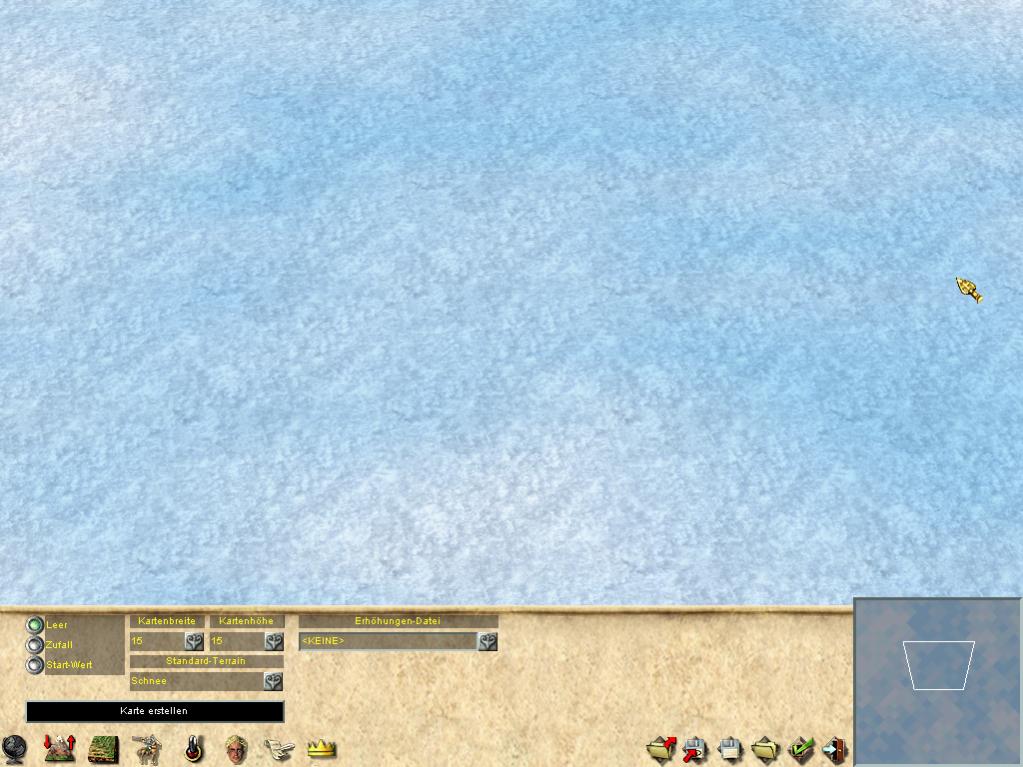

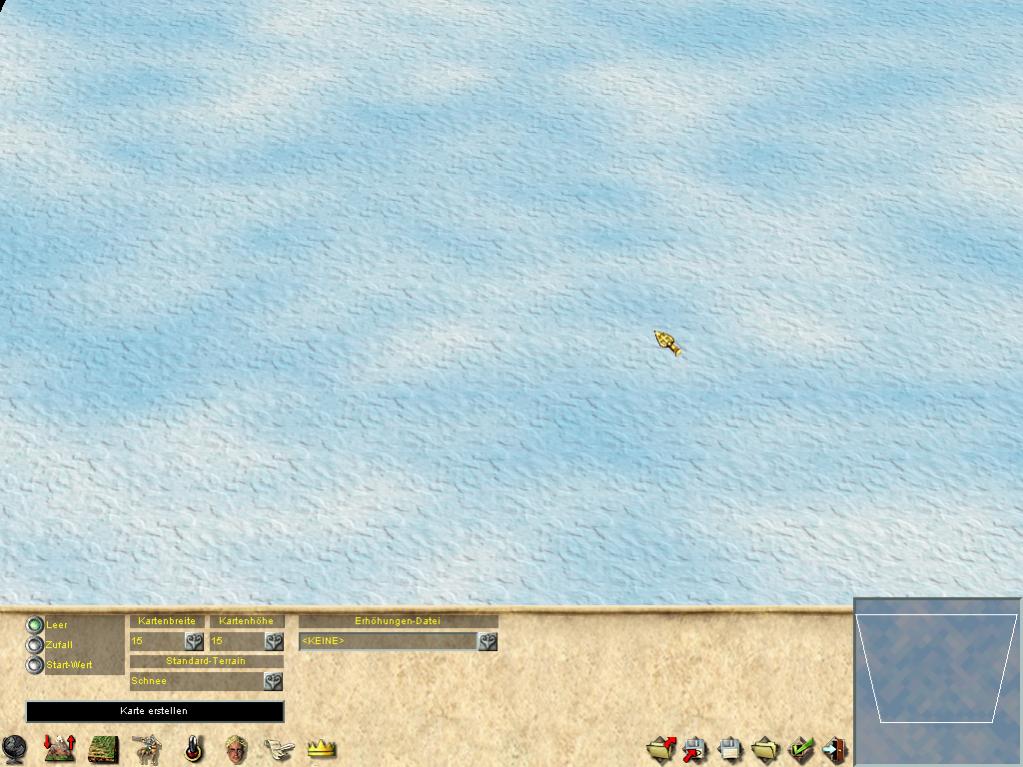

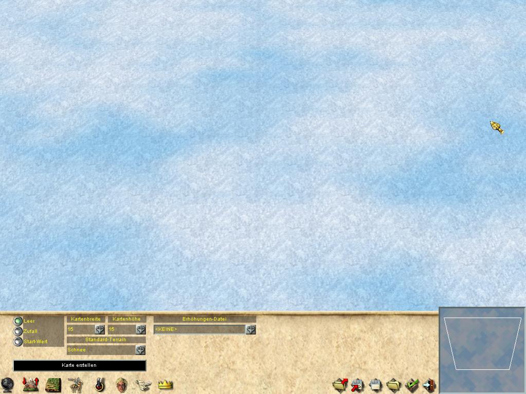

Hier ein paar neue Bilder vom Schnee:
Alt
Neu

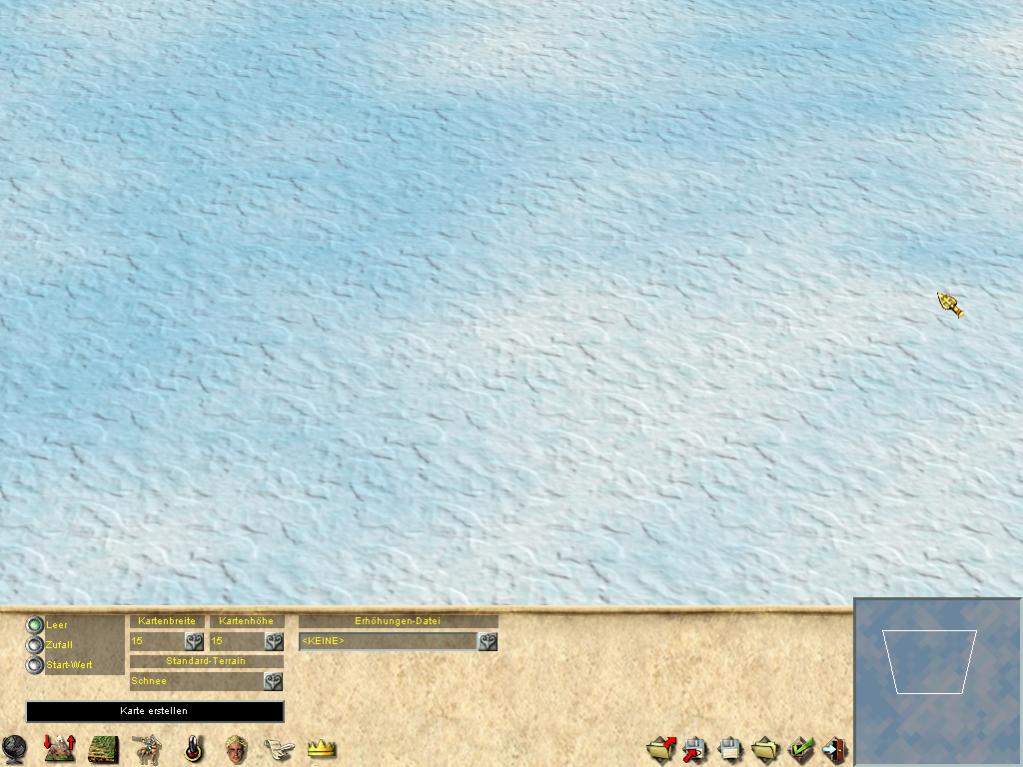

Normale Zoom-Stufe Ingame:
Alt
Neu
Und das Gras nochmal bearbeitet, ich habe bewusst keine "Flecken" oder lichte Stellen reingemacht, weil ich dafür nochmal andere Texturen erstelle die in das Spiel eingefügt werden, ebenso Grastexturen mit Blumen usw.

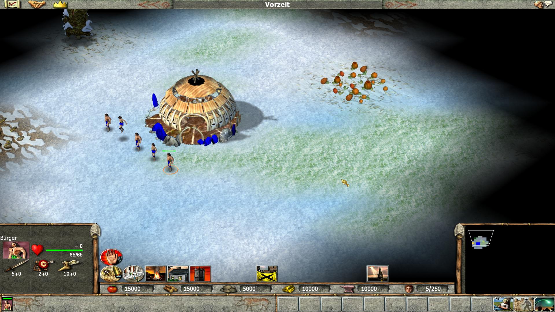

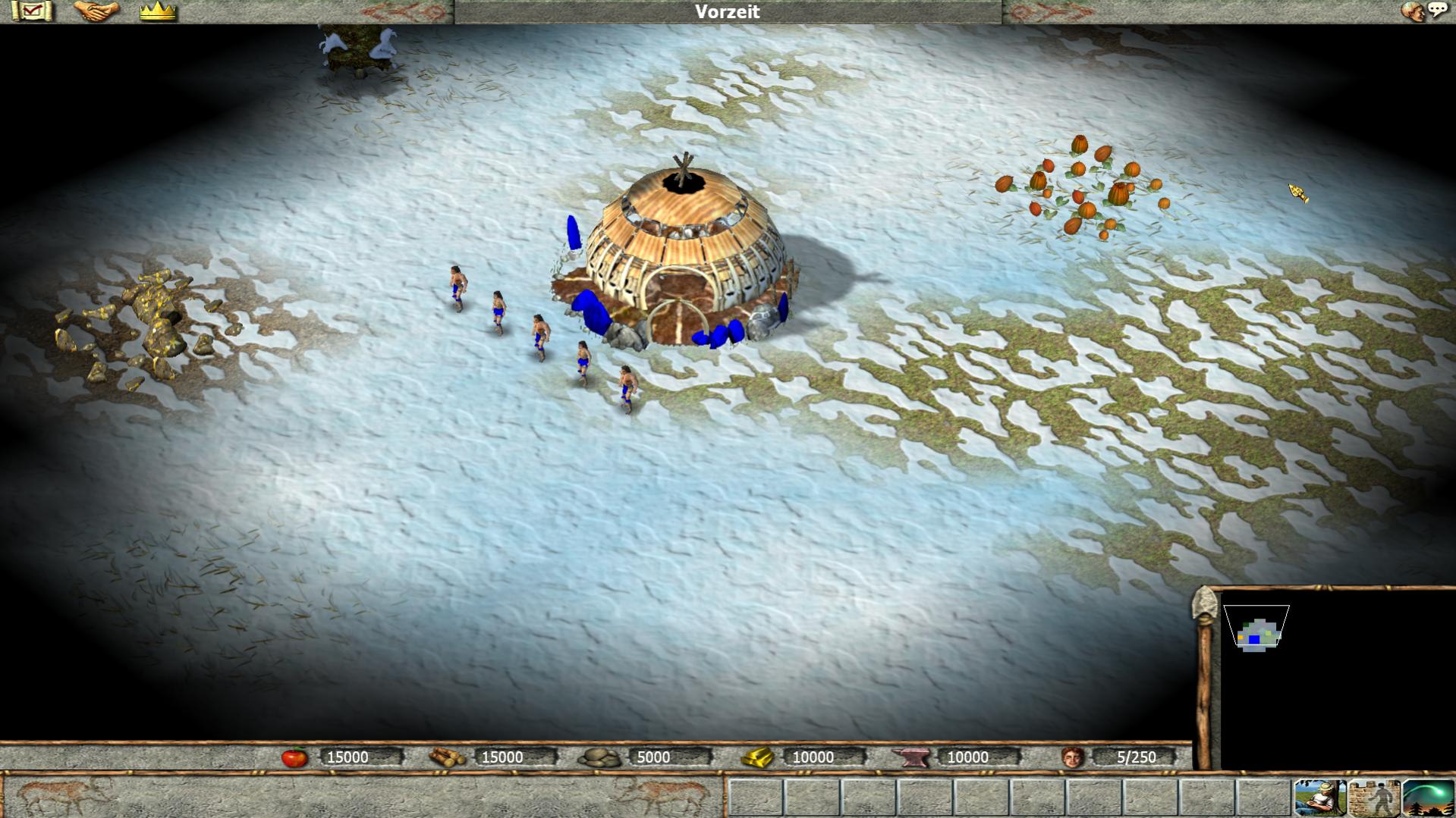

So wie versprochen, hier mal ein Vorab zu den Texturen Ingame (bei den Übergang in dem "Nebel des Krieges" sieht man noch die alten Texturen, die werden noch angepasst.)
Alte Texturen
Neue Texturen
