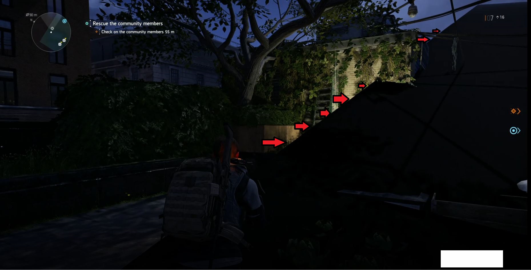

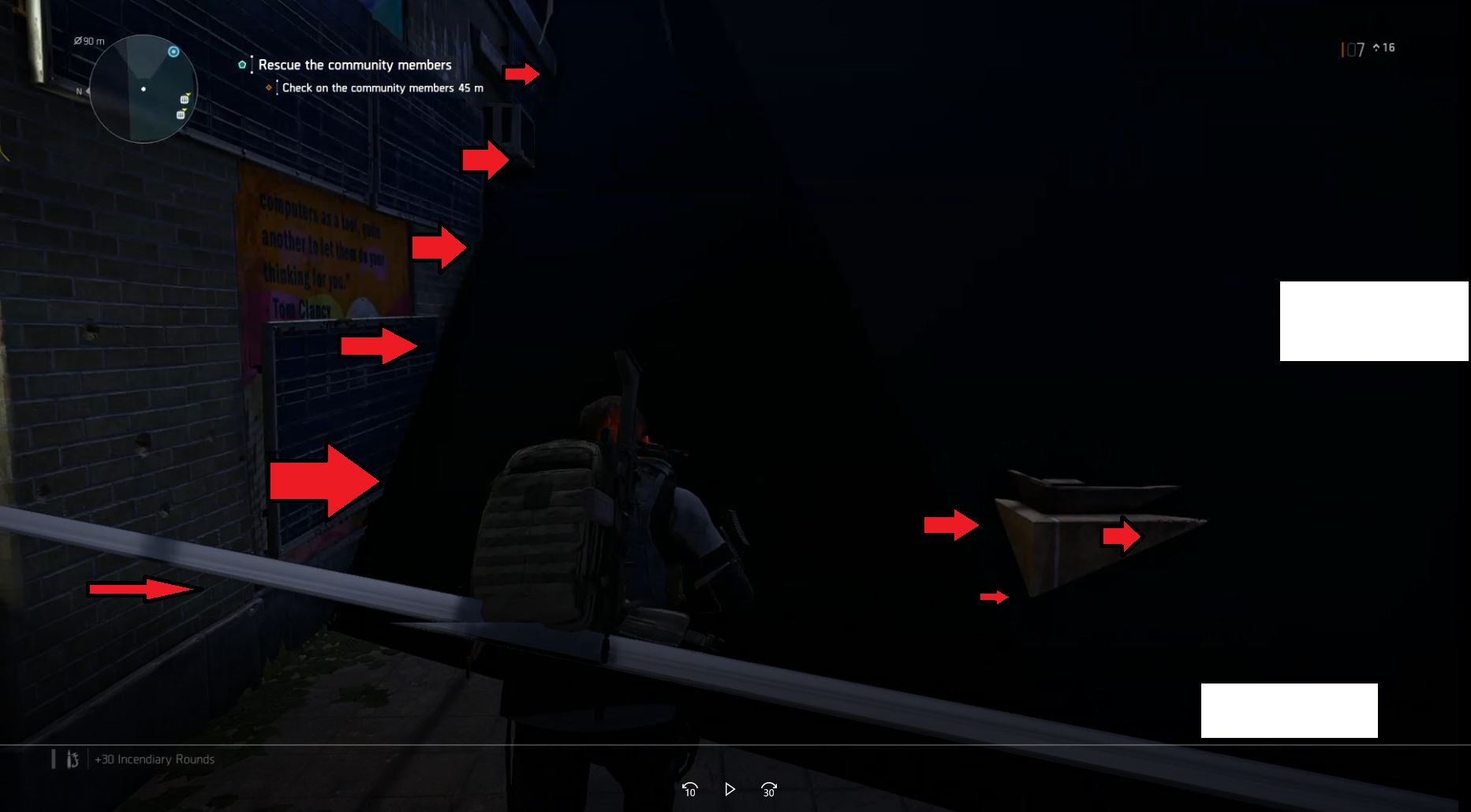

Ich habe hin und wieder in The Devision 2 komische Grafik Bugs (siehe Screenshots - die sind etwas Dunkel weil Windows das Video hier auf dem Rechner dunkler rendert) Es schieben sich einfach Schichten (gefuehlt sind das Lichteffekte welche fehlerhaft gerendert werden) ins Bild. Mal ist es nur eine Stelle, mal ist der ganze Bildschirm voll inkl. dem Menu (aber nur die 3D animierten Parts). Hin und wieder habe ich auch Texturfehler...
Hat einer eine Idee wie man diese Fehler beheben kann? Manchmal spiele ich eine Stunde und sehe nichts davon, mal habe ich es 2 mal in 10 Minuten hintereinander. Wenn ich das Spiel kompl. Neustarte sind die Fehler weg... bis zum naechsten Mal

Schau mal ob im Grafikkartentreiber eine Antialiasingeinstellung forciert wird. Ein ähnliches Problem hatte ich mal und da wurde durch den Treiber alles mit Multisampling gerendert, im Spiel wurden dann aber schattierte Texturen schwarz.
Also den DirectX cache loeschen und den neusten Adrenalin Treiber drauf machen hat nichts geholfen... gleiches Problem. Teilweise war der Bildschirm fast ganz schwarz abgesehen vom HUD.

Ich habe nochmal ein Video mit einem Beispiel... so recht verstehe ich halt nicht warum
Vielleicht hat ja einer eine Idee :)

Das sieht nach einem abkackenden Chip aus.
Also entweder ist das tatsächlich ein Treiber-Fehler, zu viel Graka-OC, oder da verabschiedet sich langsam was.
Ich betreibe kein OC auf der Grafikkarte... Werde das Teil wohl einschicken. Sicher ist sicher.
Ich habe mir mal die Temperaturen etc einblenden lassen und immer wenn der Graka Speicher voll läuft bekomme ich den Fehler, von daher meine Vermutung.
