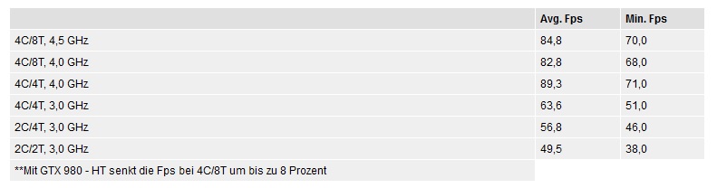

Das mit dem i7 kannst du vergessen. Es reicht auch locker ein weniger starker Prozessor.
Ich würde HTT mal deaktivern und nur 2 core testen ob es runder läuft.
es gibt wohl noch kein SLI profil, wie gesagt , CPU auf 2core stellen und single-GPU

PCGH.de bestätig es nun auch ...
