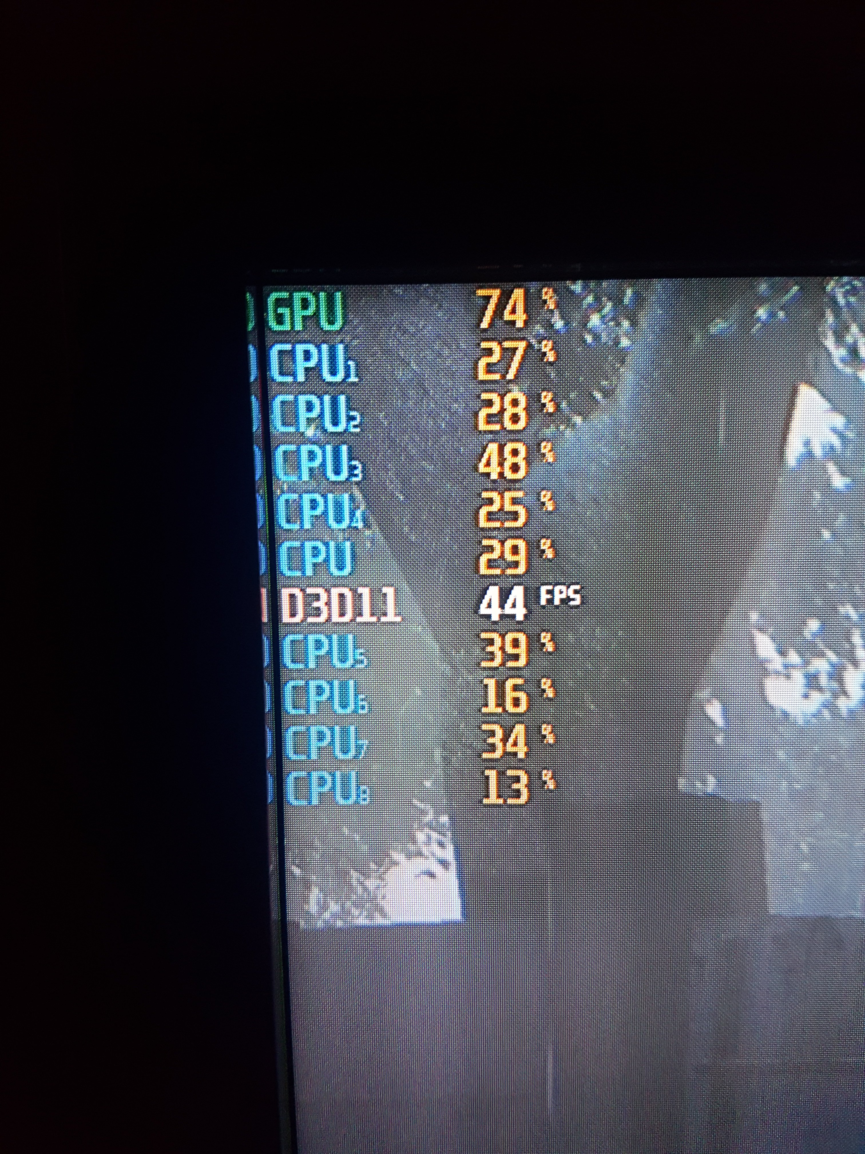

ich hab mal ein foto gemacht
Klares CPU Limit, da deine GPU gerade mal zu 3/4 ausgelastet ist.
Mehr scheint deine alte CPU da nicht zu packen, die FX sind von den IPC her auch eher mau und die Architektur hat schon einige Jahre auf dem Buckel.
Kannst höchstens noch versuchen, alle CPU-lastigen Einstellungen in-game zu deaktivieren, OC sitzt bei dem FX nicht weiter drin und selbst wenn du ihn auf 5Ghz+ bekommen würdest, ist der Gewinn im unteren einstelligen FPS Bereich zu erwarten.
