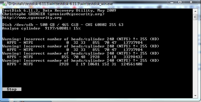

damnation
hatte probleme wegen Malware und die ganze Festplatte ist hinüber.
Hab drei Partitionen, wovon ich eine Datenpartition wiederherstellen konnte mittels Testdisk. Schon mal gut.
Aber die dritte Partition mit vielem Wichtigem mag nicht. Bekomme die Meldung, dass die Partition nicht wiederhergestellt werden kann.
Außerdem wird die Platte nur mit ca. 260gb angegeben, obwohl sie 481gb (500GB) haben sollte. Das sagt mir Testdisk auch.
Wie muss ich jetzt vorgehen, um an die Daten zu kommen. Möchte nichts verwurschteln und frag lieber deswegen nach. Kann ich euch irgendwelche Logs geben oder derartiges?
Danke!
kleines Update.
PhotoRec erkennt die Daten und kann sie mir auch wiederherstellen, aber halt in einer Art und Weise, dass ich wohl 10 jahre brauch, um das alles wieder zu sortieren.
Gibt es also eine Möglichkeit, das auch schneller wiederherzustellen mit Testdisk?
Mach jetzt gerade einen "Deeper Scan" und folgendes wird bereits angezeigt: siehe Anhang.
Ein Screen während der Suche ist nicht hilfreich.
Bekommst du eine Meldung;
The following partition can't be recovered oder ähnlich?
Bräuchte den Screen.
Ansonsten mache mal eine Diagnose nach dieser Anleitung;
Mache mal eine Diagnose nach dieser Anleitung;
Lade dir mal Testdisk Version 6.12 beta für Windows.
Link dazu gibt es hier;
https://www.computerbase.de/downloads/systemtools/festplatten/testdisk/
Starte Testdisk bestätige bei dem Log-Datei-Screen mit Enter, wähle deine betroffene Festplatte aus und bestätige mit Enter, bestätige bei Partition Table Typ Intel, bestätige bei Analyse mit Enter und setze mir einen Screenshot.
Bestätige auch bei Quick Search mit Enter (wenn nötig wegen Vista-check mit y) und setze mir auch den Screen.
Markiere mal die betroffenen Partitionen und drücke p auf der Tastatur ob deine Daten angezeigt werden oder eine Fehlermeldung.
Zurück kommst du mit q drücken.
Wenn keine Partition mit Daten gefunden wurde;
Bestätige weiter bis du zum Menü kommst wo unten steht [Quit] Deeper [Search] [Write] und gehe mit dem Pfeil auf [Deeper Search] (tiefere Suche) und lasse es laufen.
Setze mir auch einen Screenshot.
Die betroffene Partition sollte wenn du den Screen machst markiert sein.
Viele Grüße
Fiona

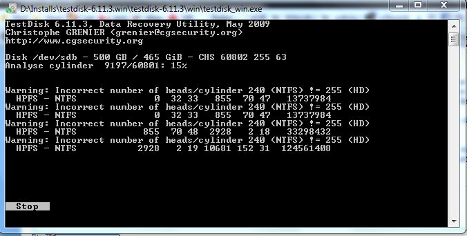

Also hier der erste Status vor dem QuickSearch:
Nach dem Quick Search:
Mir gehts um die letzte Partition mit dem Namen "250gig", die auch in etwa so viel Speicherplatz hat(sehr pragmatischer Namen, ich weiß ;) ). die is hier als "extended LBA" angezeigt glaub ich. Die Partition besteht mittlerweile im System, aber ich habe sie NICHT formatiert. Somit ist sie noch RAW.
PhotoRec ließt auch Daten davon aus.
Pladde D: konnte ich wiederherstellen mittels Testdisk
Hier noch eine Meldung:
Log nach dem "Deep Search" kommt gleich:
Auch nach dem DeepSearch können keine Dateien angezeigt werden und es wird die selbe Meldung gezeigt, wie nach dem QuickSearch.
