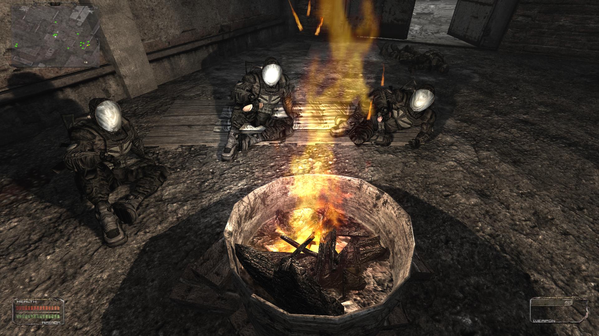

Hier mal ein Bild, wie das nach mehreren Tagen Freeplay aussehen kann:
In der Bar dümpeln Glatze und Wisser inzwischen auch schon in den Goldfischgläsern ihrer Sevas herum, während Brom noch immer unverändert sein Gesicht spazieren trägt. Und im Anfängerdorf ist mittlerweile genau das eingetreten, was ich befürchtet habe: Die beiden NPCs, denen ich Frauen-Meshes zugewiesen hatte, sind von "Anfänger" auf "Erfahren" aufgestiegen und haben prompt einen Standard-Stalker-Suit verpasst bekommen - man erkennt die "neuen Männer" nur noch an den neu zugewiesenen NPC-Icons und den zusätzlichen, spezifischen Texten.
Ich hoffe, ich finde die Stelle noch, an der das definiert ist, denn es hat ja Auswirkungen auf alle neuen Suits, die man irgendwem zuweisen will: letztlich können die nach einer gewissen Spielzeit alle wieder durch Vanilla-Suits einer höheren "Stufe" ersetzt werden.
