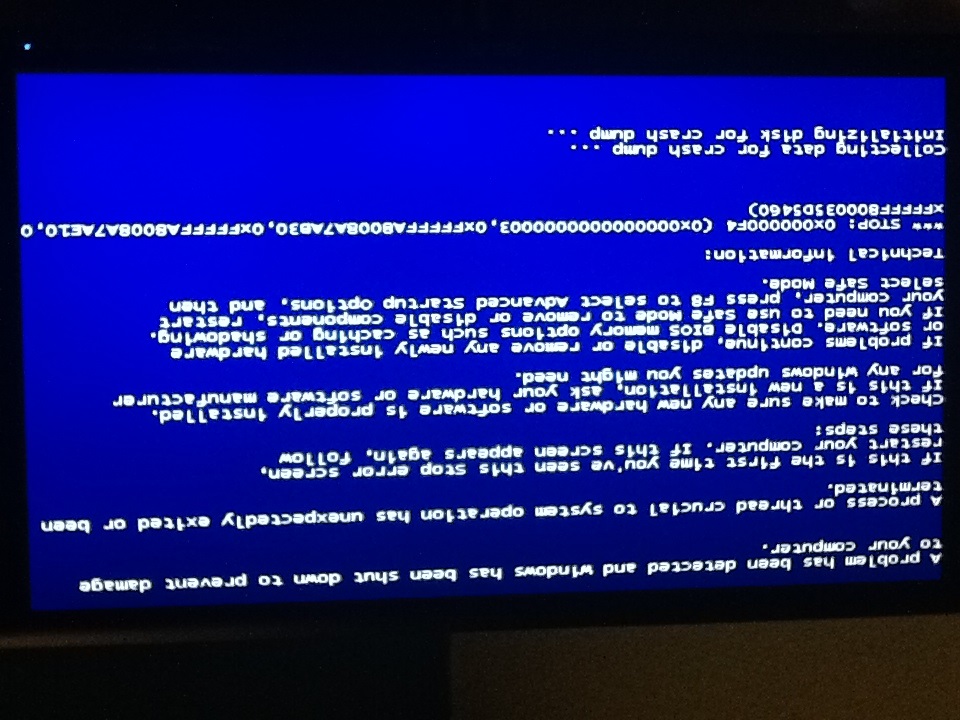

Die Bluescreens hatten verschiedene Meldungen. Ich hatte mal danach gegoogelt aber wirklich gefunden hatte ich nichts. Derzeit habe ich keine Bluescreens mehr. Ich geh halt davon aus, dass die Ursache dieselbe ist. Aber das ist reine Spekulation. Ich habe noch ein Foto von einem Bluescreen. Vielleicht hilft es ja.
PS: Das Bild wird, egal wie ich es drehe, immer auf dem Kopf angezeigt. Hoffe es hilft trotzdem.

Schau mal in der Verwaltung nach Ereignisprotokollen. Ich kuck mal ob ich zu Deinem Blue Screen was finden kann.

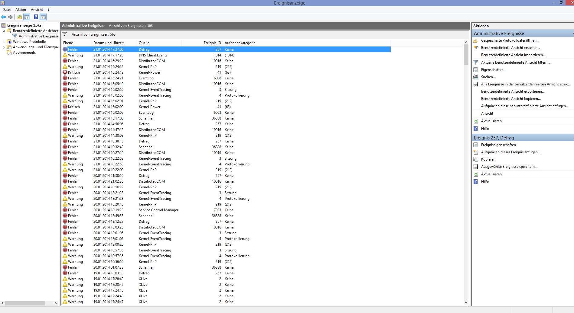

Ich habe die Ereignisanzeige schon gefunden. Ich weiß nur nicht wie ich mich damit auf Fehlersuche begeben soll^^
Was steht denn so drinne ?

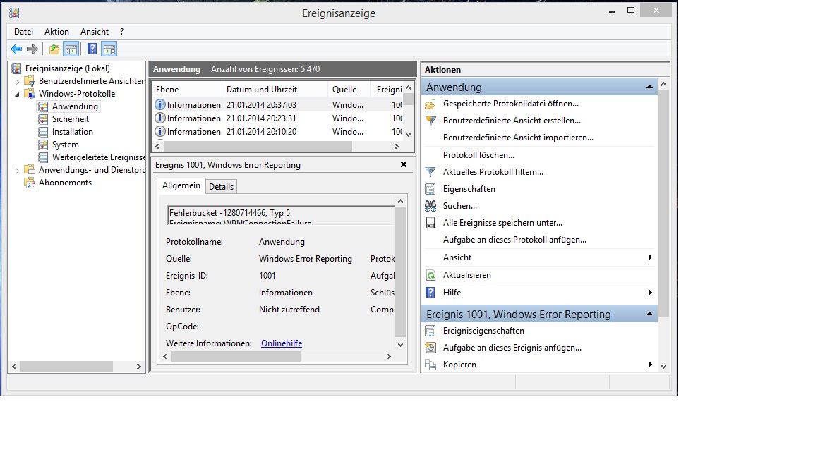

Ich häng mal ein Bild davon an. Wo genau soll ich denn nach den Fehlern suchen?

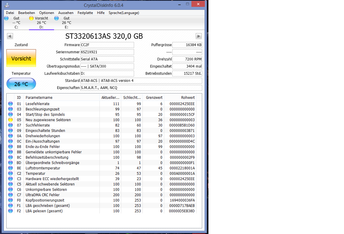

Hier sind die Screens. Die "Kritisch"- Punkte sind dann wohl besagte Abstürze/Freezes :-/

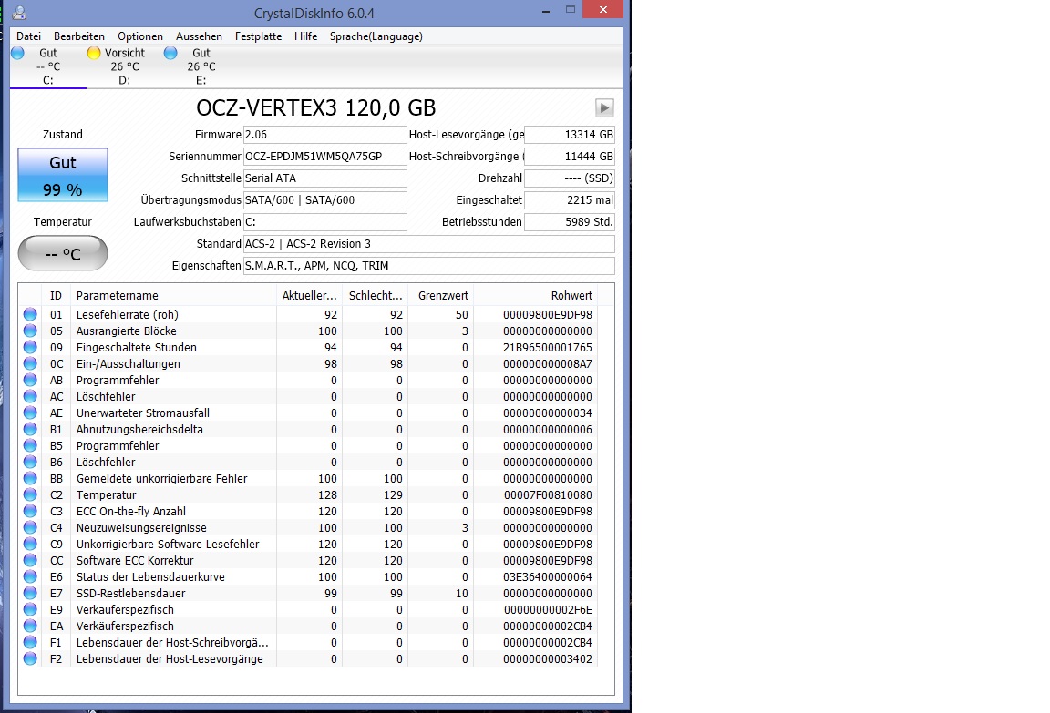

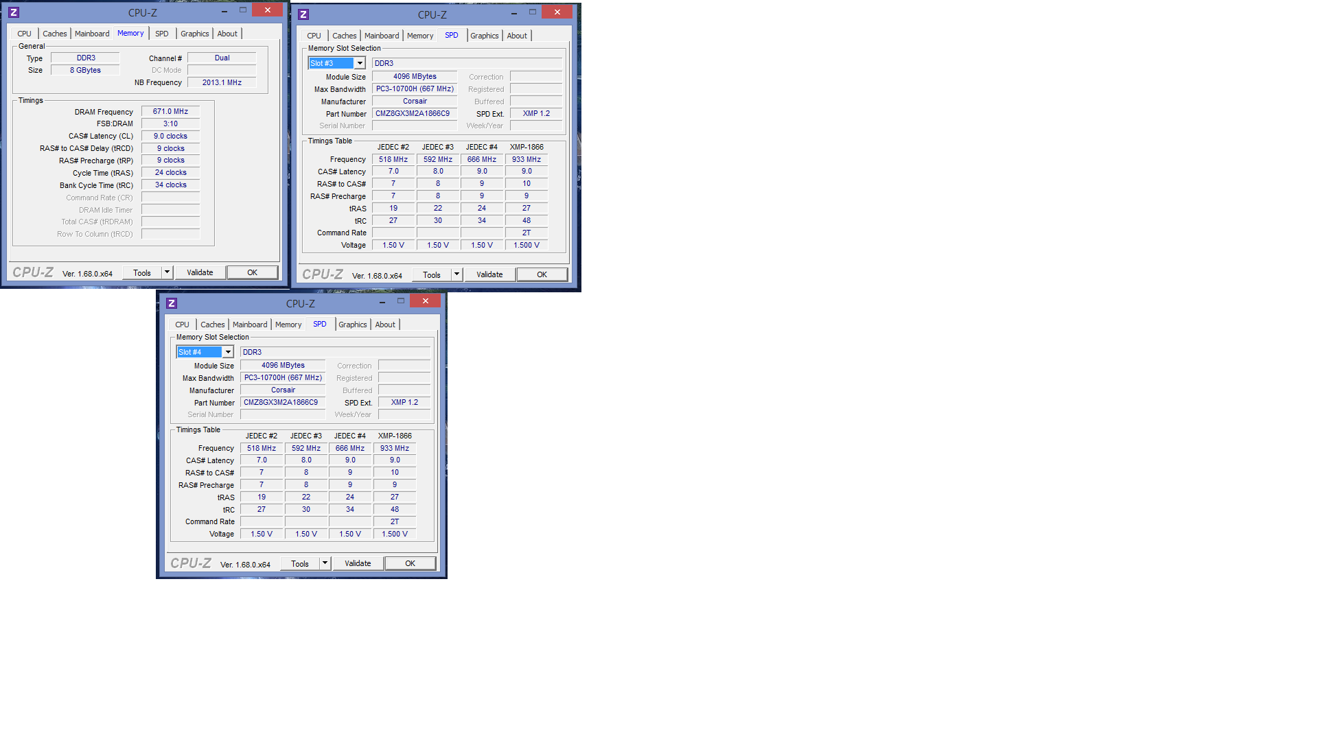

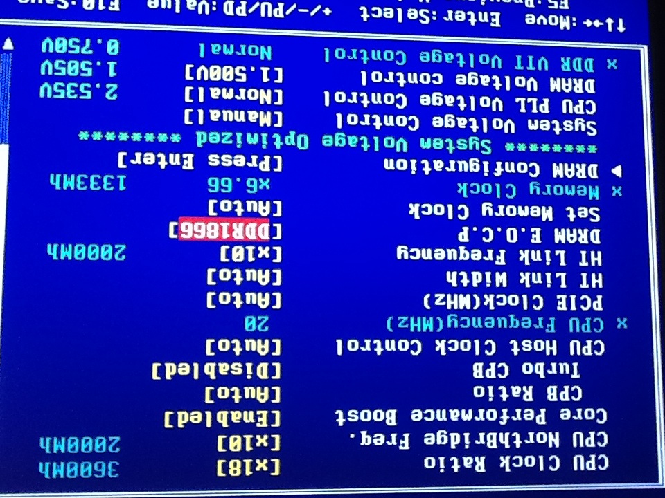

Also ich habe die Platte abgesteckt und den Ram auf die Slots 1 und 3 gesetzt(2 und 4 ist nicht möglich, da der lüfter im Weg ist) XMP ist nur für Intel oder?

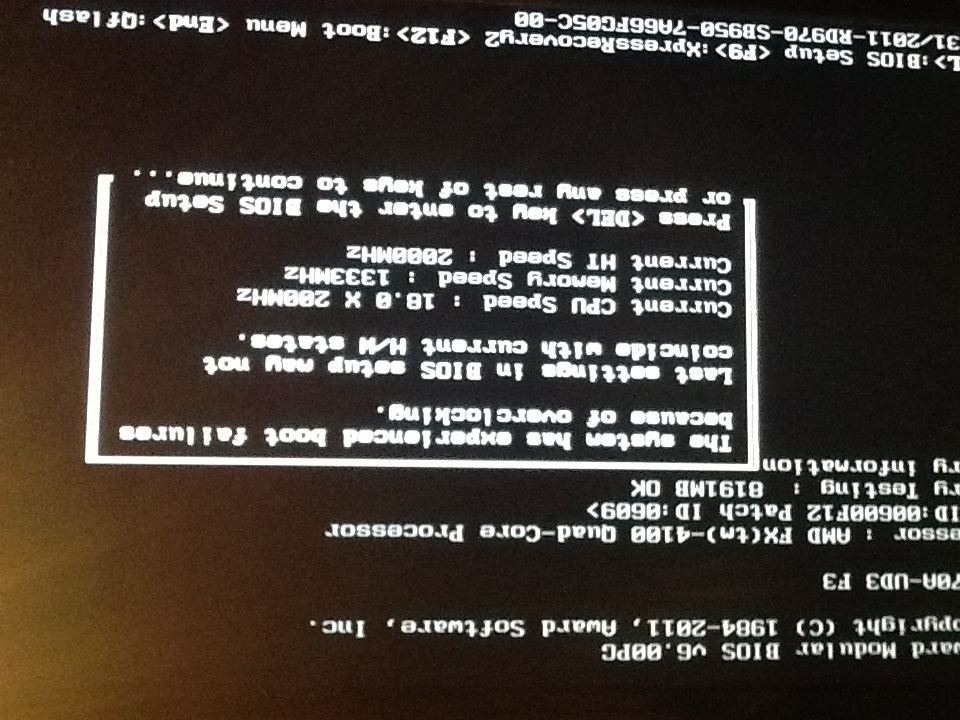

Ok gemacht. Habe "profile1" geladen. Ich bekam ne meldung: "System Voltage NOT optimized!!"
Und anschließend beim hochfahren:
"The system has experienced boot failures because of overclocking.
Last settings in BIOS setup may not coincide with current H/W states.
Current CPU SPeed: 18.0 x 200 MHz
Current Memory Speed: 1333MHz (sollte das hier nicht auf 1600MHz sein? Zu den CL werten seh ich nichts)
Current HT Speed: 2000MHz"
Das klingt irgendwie böse :-/
Soll ich jetzt nochmal einen screen mit cpu-z posten?

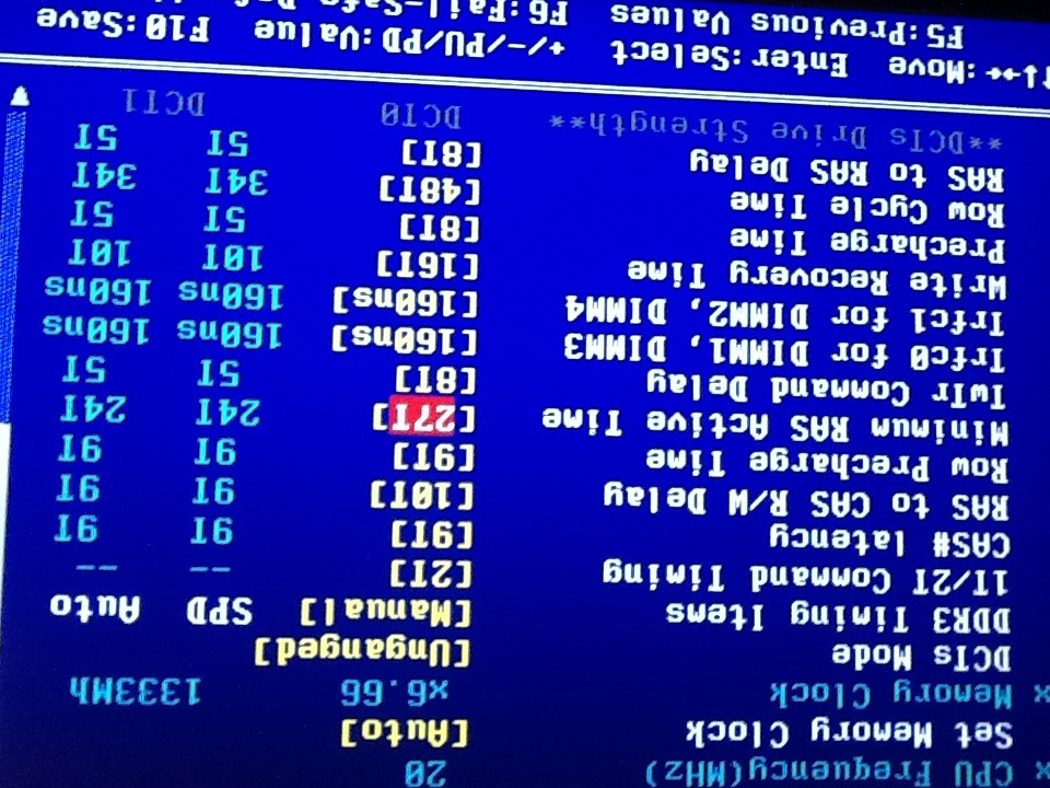

Ich find nichts zu den CL-Werten. Hab leider keine ahnung wo ich die einstellen kann. Hab jetzt auf 1866 und DRam voltage auf 1,5v
Er bleibt trotzdem bei 1333. kann das mainboard vielleicht nicht mehr?
Ok denk hab die clwerte gefunden. Ja auf 1866 isses gestellt. Er hatte dann eine spannung von 1.625 die hab ich auf 1.5 gestellt. Das fenster beim starten sagt aber weiterhin: current memory speed: 1333MHz
Kann ich die 320gb festplatte eigentlich wieder anschließen?
Und wenn du es manuell einstellst geht es auch nicht? Ne lass die Festplatte mal abgesteckst und lass es ihn auf 1333 stellen, wenn er unbedingt will, wenn du wieder Freezes bekommst, wirds ohnehin an etwas anderem liegen...
