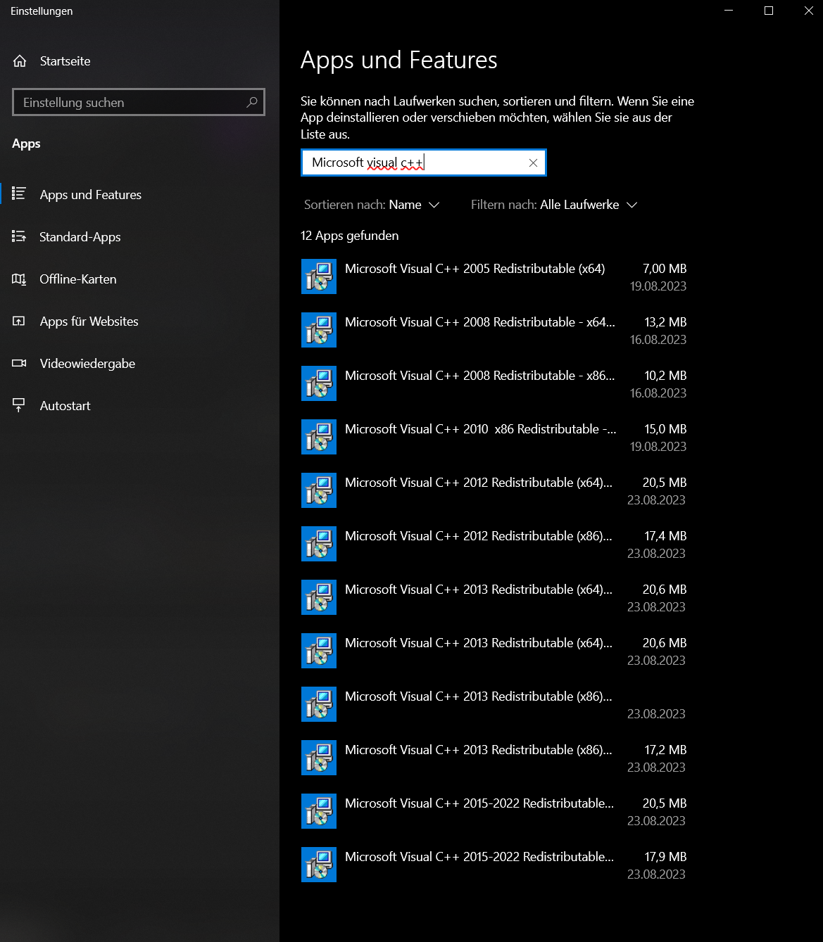

So, ich hab jetzt mal ne Handvoll Youtube Videos geschaut die sich mit diesem D3D11 Error Fehler beschäftigen, von Ready or Not über Valorant usw.
Überall wird gesagt man solle Microsoft Visual C++ Redistributable neu installieren.

Das habe ich doch schon bereits gemacht , per Link den du in deinem ersten Hilfe post hier verlinkt hast, habe ja bereits geschreiben das dass leider nichts gebracht hat, aber danke für den neuen Link, gucke ich mir mal anDaggy820 schrieb:Überall wird gesagt man solle Microsoft Visual C++ Redistributable neu installieren.
Ich hab bei JEDER MS Visual C++ Version, wo es möglich war, auf " Reparieren " geklickt und wo erforderlich, auch neustart gemacht, leider hat es mein Problem nicht gelöst

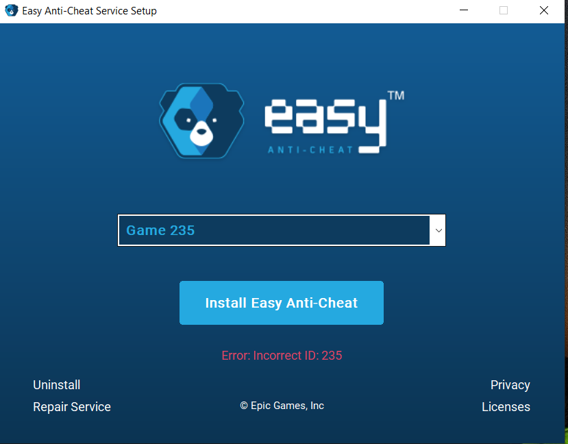

Lade die EasyAntiCheat.exe herunter und versuche es damit.

1) Current (Game12)
2) Game 213
3) Game 235
Bei den letzten beiden Auswahlöglichkeiten kann man auch " Uninstall " oder " Repair Service " auswählen, bei der ersten Auswahlmölgichkeiten ist das alles ausgegraut und nicht wählbar
sry für die dumme Frage, das Setup Fenster öffnet sich zwar, aber welche der 3 Auswahlmöglichkeiten soll ich auswählen bevor ich auf " Install Easy Anti-Cheat " anklicke ?Waldheinz schrieb:Lade die EasyAntiCheat.exe herunter und versuche es damit.
https://download.eac-cdn.com/api/v1/service/EasyAntiCheat.exe
1) Current (Game12)
2) Game 213
3) Game 235

OK, versuche mal das hier mit der heruntergeladenen Datei:

Wenn ich unter " Game 235 " - ( nur da möglich ) den "Repair Service " Auwähle, kommt folgende Fehlermeldung
Die exakt gleiche Error Meldung kommt wenn ich dann auf Install Easy Anti-Chat klicke

Das Spiel neu installieren ist selbstverständlich auch eine Idee, insofern dabei auch EasyAntiCheat zuerst mitentfernt wird.
Ich habe gerade selber festgestellt, das ich gar kein Spiel mehr installiert habe welches EasyAntiCheat verwendet und somit auch selbiges nicht mehr auf meinem PC zu finden ist, daher kann ich es gar nicht nachvollziehen.
Zumindest stimmt da etwas gewaltig nicht, da muss doch eine lange Liste mit Spielen auftauchen und nicht nur Zahlen.
