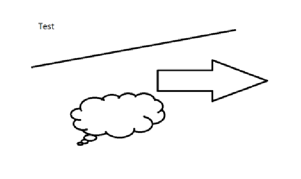

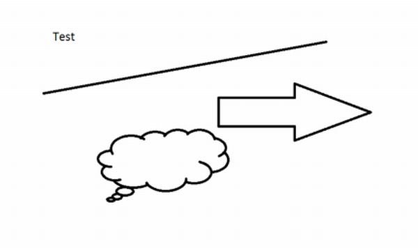

Im Anhang sieht man ein stakt verpixeltes Bild. Die Laczos Matrix ermöglicht ein deutlich weicheres Bild. So in etwa sieht dann die Qualität aus, wenn du mit der Grafikkarte skalierst. Bild rechts. Manche Monitore benutzen gar kein resampling (gerade Notebooks) und das sieht äußerst bescheiden aus. Bild links.
