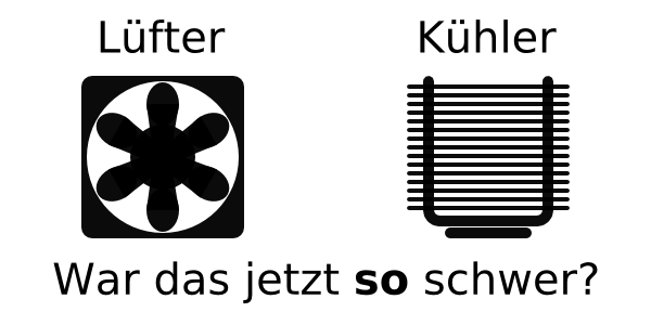

@Nilson ich verstehe den Sinn deines Beitrags nicht
Den CPU-Kühler kann man nicht regeln, du kannst nur den Lüfter auf dem Kühler regeln
Ich denke, das war jedem klar...
Aber da wir schonmal dabei sind: Ich meinte halt das ganze zusammen. Wie würde man das denn (also Kühler + Lüfter) korrekterweise nennen?
Martin Müller schrieb:
[...] CPU-Kühler über die Spannung, also nicht PWM steuern lässt [...]
Darum gings mir, ja ich weiß, nen bisl kleinlich, aber richtige Fachterminologie führt zu weniger Missverständnissen ;)
Beides zusammen heißt auch Kühler. Ist wie bei den Kühen. Das Tier heißt so und die weibliche Variante heißt so, meint man aber explizit den Stier/Ochsen sollte man das auch so sagen.
Ich meinte den ganzen Kühler, auch wenn ich korrekterweise Lüfter hätte sagen müssen.
Ist ja auch egal, meine Frage ist noch immer nicht richtig beantwortet...
