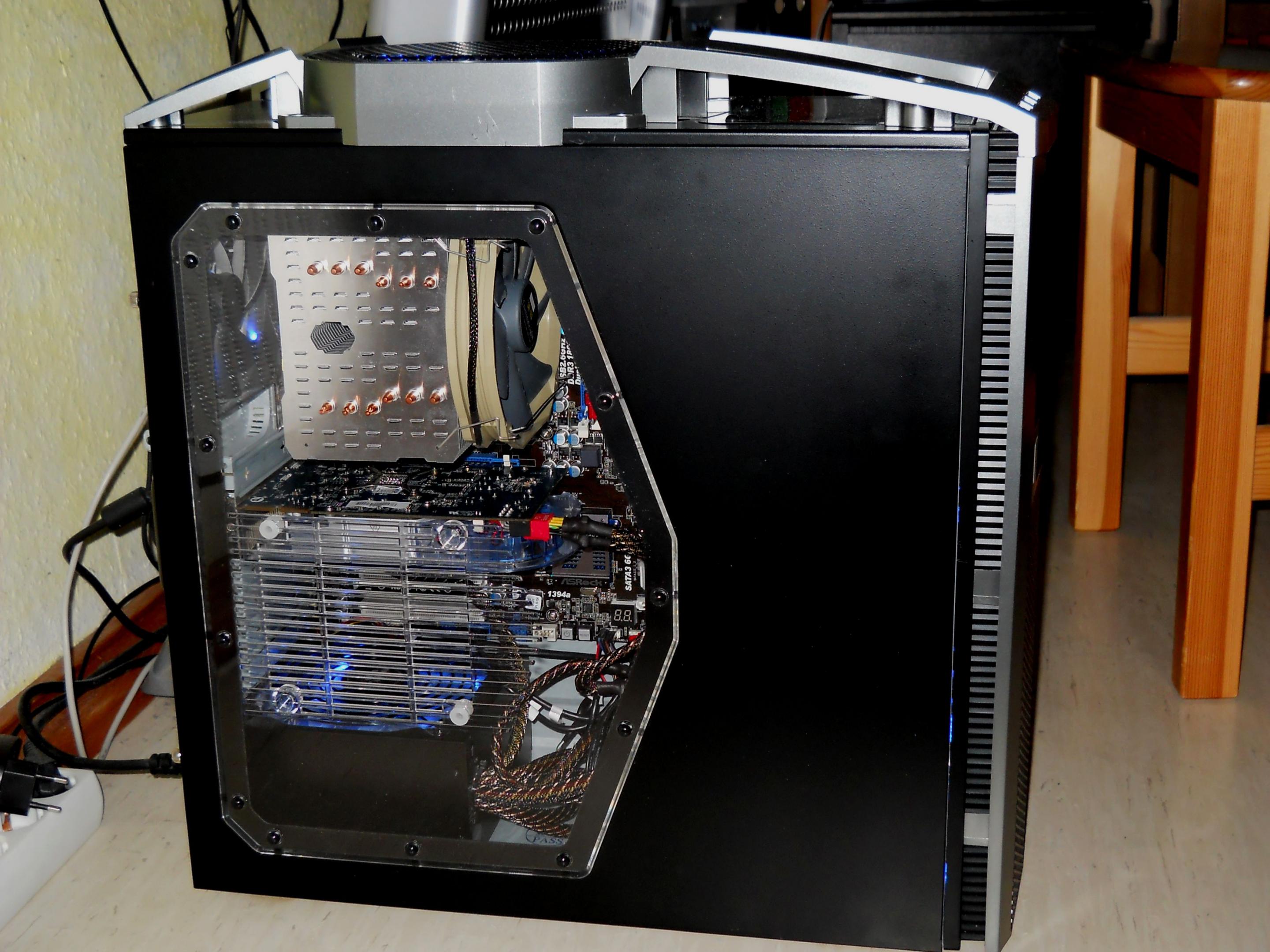

auf meinem 2. bild (im post2), das müßten corsair-riegel sein. ich hab g. skill mit den hohen kühlern und es passt einwandfrei, zumal auf meinem board (s. signatur) genug platz zwischen lüfter und 1. steckplatz (seitlich gesehen) ist. auf dem bild am rand zu sehen : das rote rechts ist der 1. riegel.

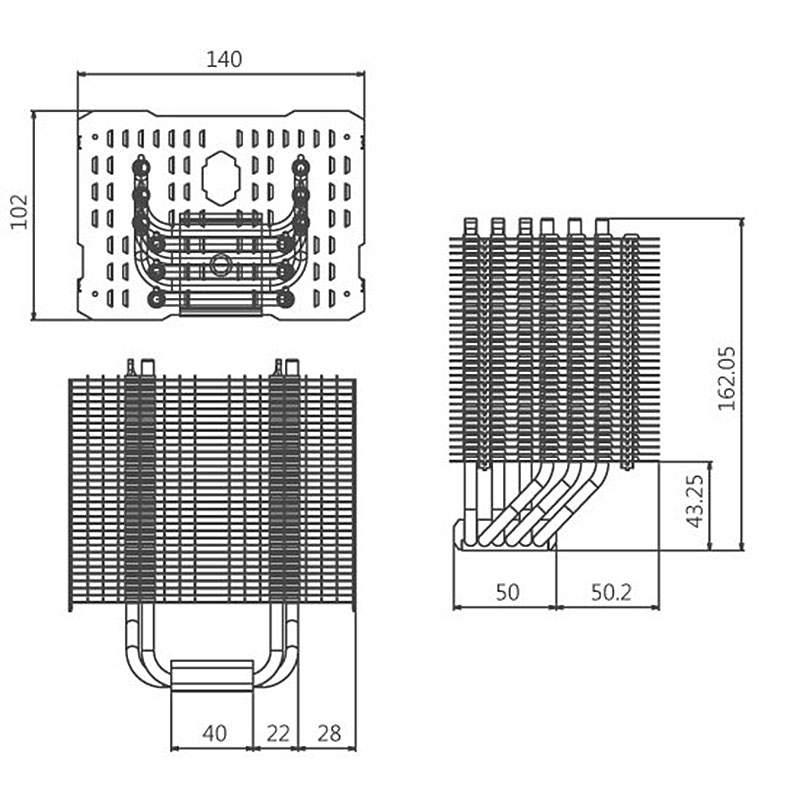

Neuling95 schrieb:Hol dir den Macho 120, wenn du unsicher bist auch gute Kühleistung CPU bei mir mit Prime95 ausgelastet geht nicht über 70 Grad.
Der große Macho hat die gleiche Breite ohne Lüfter wie der 120er: 102 mm. In der Länge (und natürlich der Höhe) unterscheiden sich die beiden hauptsächlich.
Von der Breite ragen beim großen Macho 75.2 mm nach hinten über (von der Mitte der Bodenplatte aus gerechnet) und beim 120er nur 71.8 mm.
Nach vorne sind es also von der Mitte der Bodenplatte aus gerechnet:
großer Macho: Breite mit Lüfter 129 mm - 75.2 = 53.1 mm
Macho 120: Breite mit Lüfter 130 mm - 71.8 = 58.2 mm
Der "kleine" Macho ragt also sogar weiter Richtung der RAMs heraus...von daher sollte er - wenn auf Nummer sicher - wirklich den True Spirit 140 nehmen (der aber auch nochmals länger als der große Macho ist - 155 mm, also Vorsicht mit evtl. vorhandenen hohen Chipsatz-Kühlern).

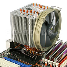

Sieht man ja auch auf den Thermalright-Bilder, wo man anscheinend das gleiche Referenzsystem zum Aufbau der Bilder genutzt hat (auf den Bilder sieht es so aus, dass der 120er Lüfter über dem ersten RAM-Modul hängt und der große 140er zwar noch davor, aber der Lüfter anscheinend tiefer hängt):
großer: http://www.pc-cooling.de/images/products/100700717/100700717-1_gr.jpg
120er: http://www.pc-cooling.de/images/products/100700718/100700718-4_gr.jpg
Beim großen Macho liegen die Kühlrippen übrigens in einer Höhe von 43.25 mm, beim kleinen in 36.6 mm, aber der große 140er Lüfter hängt wiederum tiefer als der 120er des kleinen. Es scheint also, dass der kleine zwar weiter raus ragt, aber mehr Platz unter dem Lüfter hat...
Bei den Bilder sieht man auch, dass am "Po" des großen Machos noch ein Low-Profile-RAM drunter passt, bei den 36 mm des 120er bezweifele ich das (da ist auch im Bild keiner verbaut).
