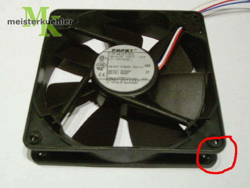

Hat einer vielleicht ne Ahnung, wie ich meinen Lüfter dadrauf befestigen kann (siehe Post #8)? kann ja sein dass sich schonmal jemand damit beim XP-120 beschäftigt hat...
da sind metall klammern dabei, die hagst du in denn kühler und in denn lüfter
ähm, ja danke, soweit war ich auch schon... :rolleyes:
Hab extra noch meinen Post oben erwähnt, der hat nich die Form von "normalen" Lüftern, deshalb frag ich ja. Naja werds schon hinkriegen...
was auch noch wichtig ist, ist der lüfter das, dass auch mit der montage klappt: Der Lüfter mit der Roten umrandung geht weil er nicht diesen Störenden zapfen hat. Dagegen der Blauumgreiste geht leider nicht, weil er denn weg zu denn löchern, für die klammer verspeert!

Sorry, nix gegen dich, aber du laberst nur drumherum, ohne dass das einem weiterhilft...
Derjenige der sich diesen Kühler kauft wird schon den passenden Lüfter dazu nehmen, bloß ich hab hier schon nen 120er in Benutzung, darum wollt ich den nehmen...
ich stell dann mal nen Pic rein, kann ja sein dass noch mehr von euch keinen Norm-Lüfter benutzen ;)
Wenn noch was is FRAGEN!
Wozu gibts denn Dremel oder kleine Metallsägen? Damit kann man ratz-fatz die Stege entfernen. Habe ich schon einge Male gemacht. Bei Alulüftern sieht es eher schlecht aus, da wird man um den Kauf eines neuen Lüfter nicht herumkommen. Eine andere Lösung wäre eventuell, den Lüfter mit Kabelbindern auf dem dem Kühler festzubinden.
