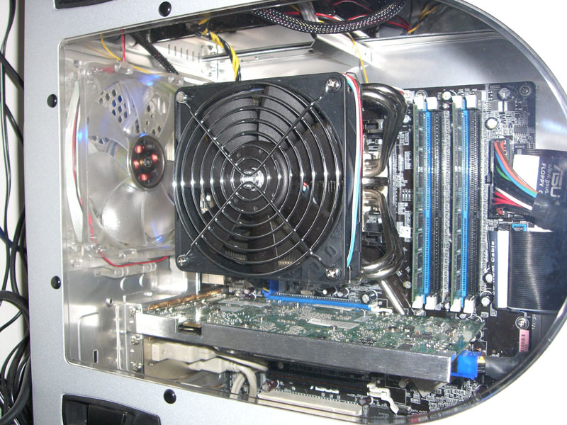

Ich hab seit heute die gleiche Combo auf meine Athlon 64 3700+ (San Diego). Was soll ich sagen. Der Papst läuft auf voller Drehzahl und ich hör ihn einfach nicht! Gedrosselt (300 UPM !!!) komm ich in Idle auf 31° unter Vollast auf 42° (800 UPM) (nach 1h 3DMark06).
Bei voller Drehzahl IDLE 29° und Vollast 39° !!!
Mit einem Wort: Eine Traumkombination, die Ihr Geld auf alle Fälle wert ist.
