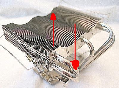

Sollte man eine Lüfter bei dem Thermalright SI-128 so montieren, dass er die Luft durch die Kühlrippen zur CPU hinbläst? Oder dass er die Luft von den Kühlrippen wegsaugt?

blasend ist normal besser, habe es abe rauhc schon andersrum probiert, war kaum ein Unterschied bei der CPU-Temp.
die Luft sollte richtung Mainboard geblasen werden, da so die umliegenden Komponenten besser mitgekühlt werdenm und der Luftdurchsatz besser ist, warum kann ich dir allerdings nicht erläutern.
Ja, habe ihn so montiert das er die Luft in Richtung Mainboard bläst. Muss mal prbieren ob es anders rum einen Unterschied macht.
Saugend ist für die umgebenden Komponenten besser, da dann kühle Luft an diesen vorbei angesaugt wird, anstatt dass sie die heiße Luft der CPU bekommen. http://www.fan-x.de/testkcpu013_7.htm

das liegt daran, das ein Lüfter blasend mehr Druck aufbauen kann, als saugend.
Thermalright konzipiert seine Kühler/Heatsinks immer so, dass die größte Kühleffizienz durch einen daraufpustenden Lüfter erreicht wird. Es gibt zudem nur sehr wenige Kühler, bei denen ein absaugender Lüfter mehr bringt als anders herum, wie z.B. der Alpha PAL 8045 Heatsink.
Also, den Lüfter mit dem Etikett nach unten montieren ;-)
