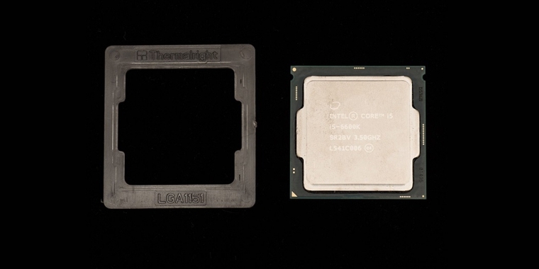

Das ist der Spacer. Ist ein durchsichtiges Plastikteil, das kommt auf dem Bild nicht so raus.

Viele User berichten von Problemen, den Spacer zu montieren und lassen ihn dann weg. Die Folge ist eine höhere mechanische Last auf der CPU, als vom Kühlerhersteller vorgesehen ist (die von Intel spezifizierten Grenzen werden ohnehin gerissen). Im Grunde ist das Kind schon in den Brunnen gefallen, wenn ein Nachrüstkühler für Intel angeschafft wird, der deutlich größer und schwerer als der Boxed-Kühler ist. Eine ordentliche Lösung gibt's bei kaum einem Hersteller.

Der Macho scheint ein älteres Exemplar zu sein. Der Thermalright ARO z. B. ist wesentlich einfacher aufgebaut und braucht so einen Plastikrahmen nicht. Aber das hilft leider nicht weiter.
Der ARO ist auch für Intel gar nicht geeignet, Bei neuen Produkten, die (auch) für Intel gedacht sind, wird Thermalright das Deisgn wahrscheinlich dahingehend ändern, daß kein Spacer mehr vorgesehen ist.
Ich bezog mich auf den nicht mehr vorhandenen Plastikrahmen für AM4 beim Macho 120 A. Das der ARO nur für AM4 geeignet ist, weiß ich, habe ihn schließlich.
Die aktuellen Montageanleitung zeigt den Intel Spacer auch nicht mehr.
