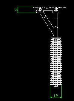

Also die Kombi Asus Maximus II / HD 5870 / Ninja II + Standard 12cm Lüfter dürfte nach meiner Messung mit nur wenigen mm Spielraum so gerade passen.
Lässt sich gut anhand der angehängten Zeichnung und dem hinteren Paar Schraublöchern abmessen. (Der Kühlkörper steht 0,8 cm über die Schraublöcher der 5870)
Ggf. hilft bei anderen Kombinationen ja im Zweifelsfall der Tausch des CPU Lüfters gegen ein "half hight" Modell (Scythe) wenn es zu eng wird.
