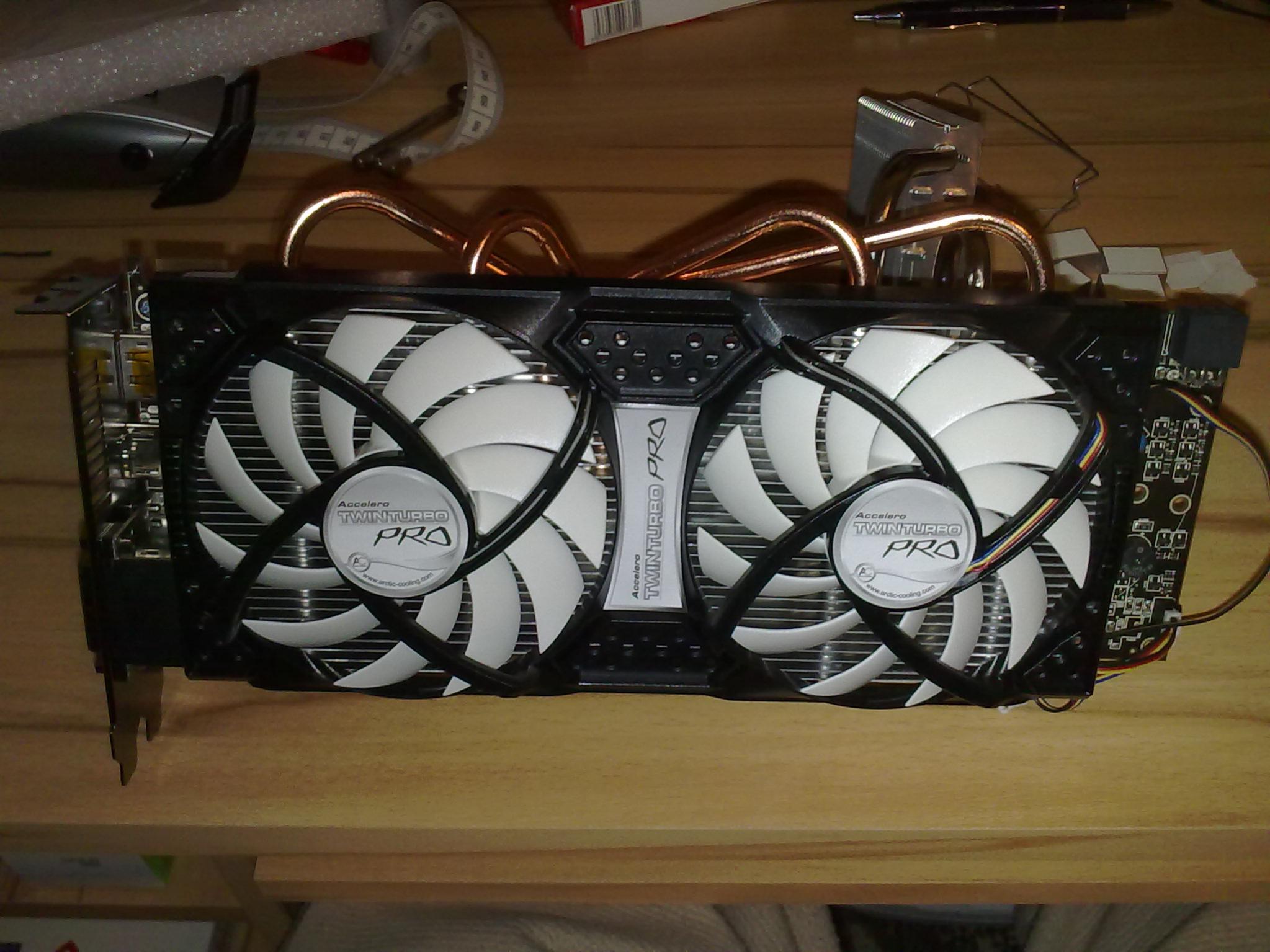

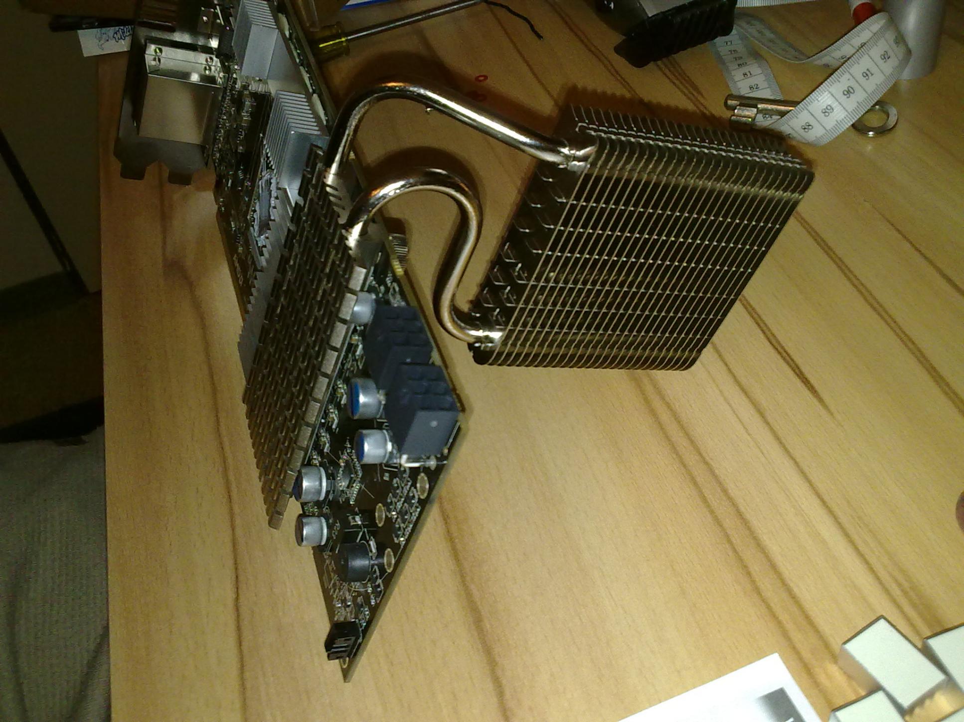

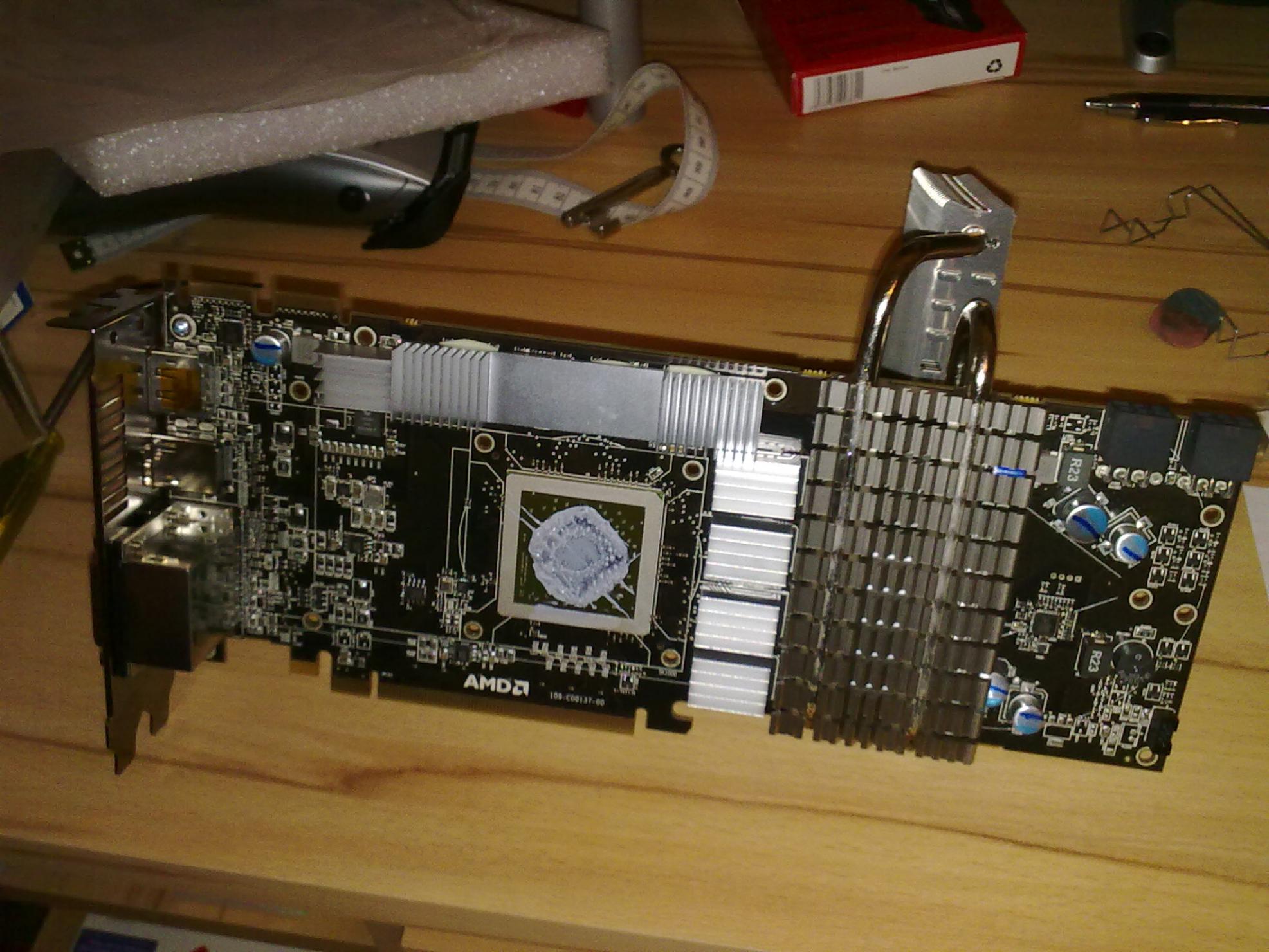

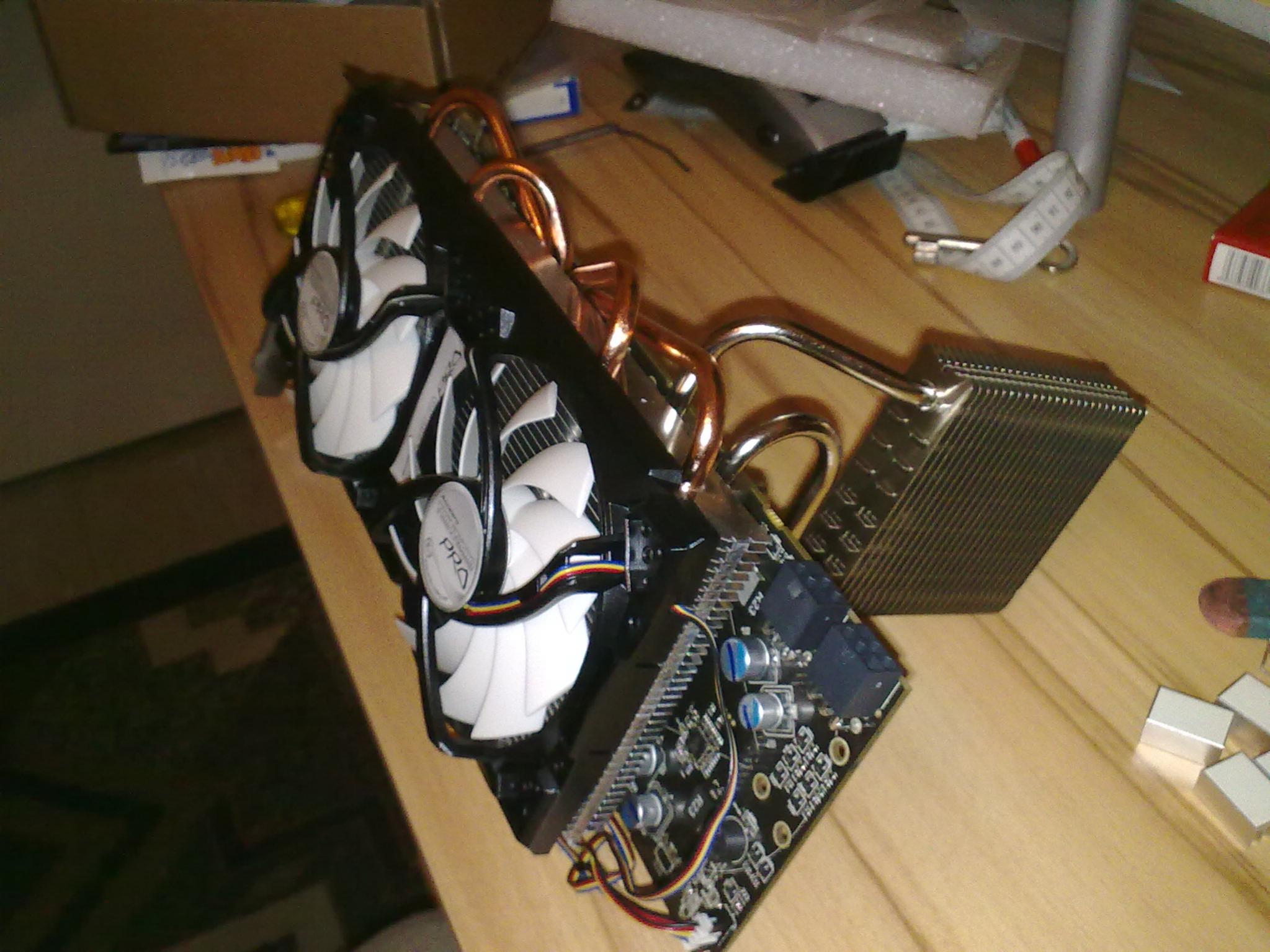

Abend leute wollte nur mal kurz ein kleines Feedback geben zum Thermalright VRM-R4 Spannungswandlerkühler für die HD5850 und HD5870.
Hab heute den Kühler drauf geschraubt mit den Arctic Cooling Accellero Twin Turbo Pro und muss sagen, der Unterschied zum standardkühler ist extrem. Die Lautstärke und die Kühlleistung sind beide in einen sehr guten Bereich gelangt.
Zur Lautstärke kann man nicht viel sagen, außer dass der Kühler bei 7V gar nicht hörbar ist und in Kombination mit dem VRM-R4 die Karte immer noch gut kühlt.
Die Temperaturen der GPU sowie der Spannungswandler sind sehr weit nach unten gefallen. Allerdings muss ich dazu sagen, dass ich auch noch auf der GPU MX-2 Wärmeleitpaste drauf habe, was die Kühlleistung nochmal um einige Grade sinken lässt.
Jetzt kommen wir mal zu den Temps:
Standardkühler:
Mit den Standardkühler von meiner XFXHD5870XXX hatte ich ehrlich gesagt nur Kopfschmerzen, weil die Karte unter Volllast so laut wie ein ganzer Motor ist und das sehr schnell unangenehm werden kann, wie die meisten wissen. Zur Kühlung muss ich wohl nicht viel sagen, da die meisten das eh wissen.
Idle - 40° bis 42° Spawas: 30° - 35°
Load - 75° bis 85° Spawas: 95° - 105°
Furmark - 90° bis 100° Spawas: 105° 120°
Das sind die Temps die ich hatte, natürlich kann es von Karte zu Karte um einige Grade anders verlaufen.
AC Accellero Twin Turbo Pro + Thermalright vrm - r4
Mit dieser Kombination muss ich sagen, wird wohl jeder besitzer einer HD5870 oder HD5850 glücklich werden. Die Lautstärke ist im PWM Betrieb und 2D gar nicht wahrnehmbar unter 3D ist sie nur leicht zu hören, da die Lüfterdrehzahl um einiges steigt. Die Temperaturen jedoch sind im vergleich zum Standardkühler so sehr gesunken, wie ich es mir selber kaum erhofft habe.
Idle - 25° bis 30° Spawas: 25° - 30°
Load - 50° - 60° Spawas: 45° - 55°
Furmark - hält sich nach ner Zeit bei ca. 85° Spawas: 55° - 65°
Die Spannungswandlertemperaturen können natürlich noch um einiges Kühler werden wenn man zusätzlich noch einen 80mm Lüfter am vrm-r4 montiert.
Zu diesen Temperaturen muss ich natürlich wieder sagen, ist es von Karte zu Karte anders und je nachdem wie das Gehäuse belüftet ist.
So ich hoffe ihr seid zufrieden mit meinen ersten Feedback:D Und wenn ihr fragen habt einfach posten...
Hier sind noch ein paar Bilder meiner HD5870 beim umbau.

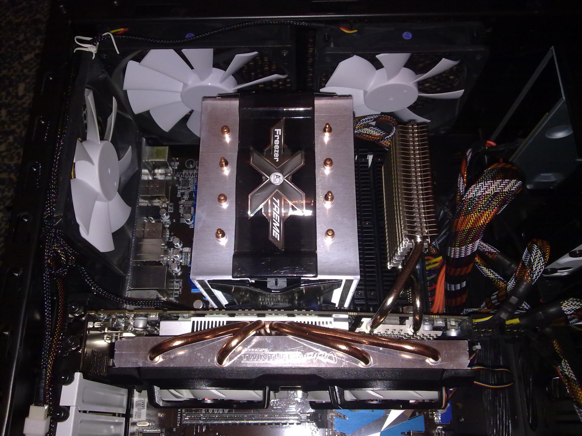

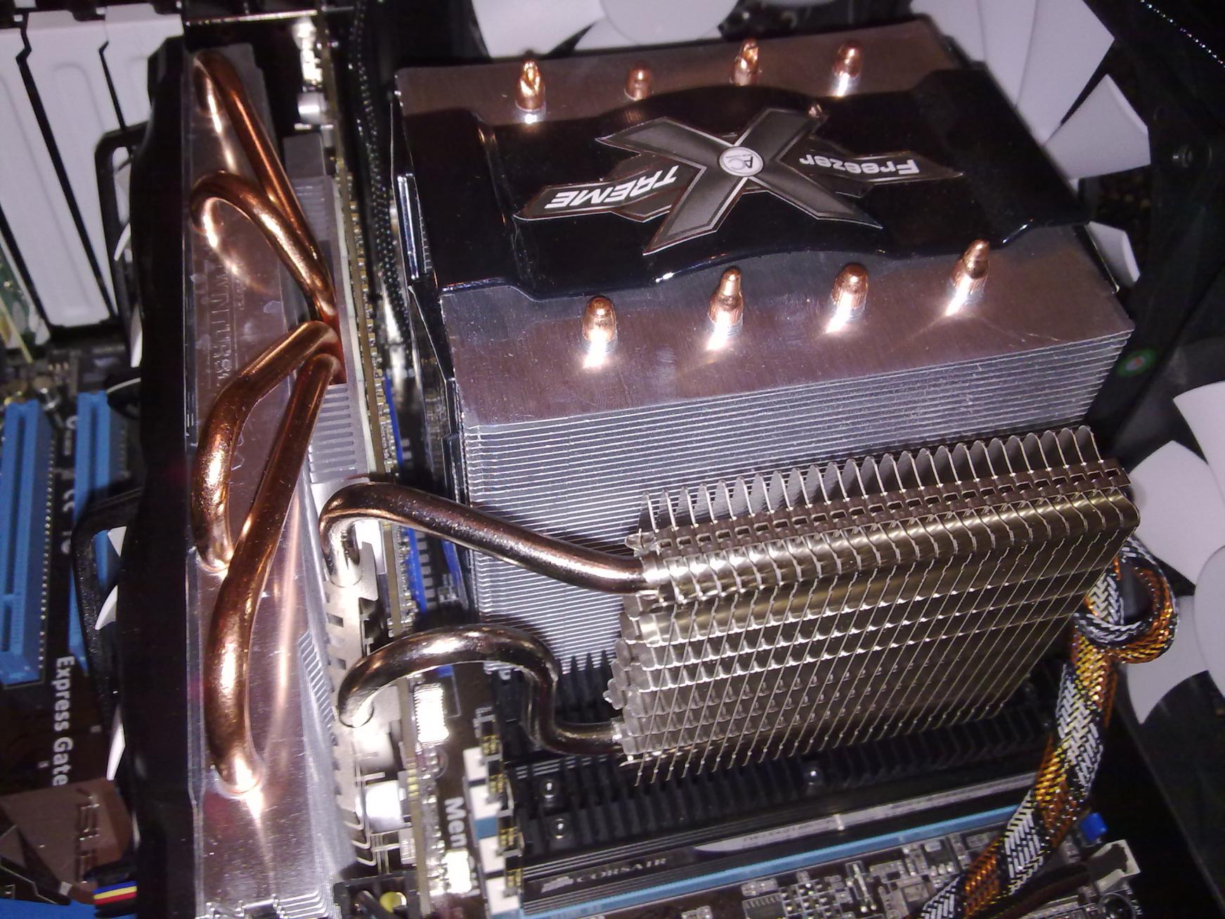

könntest du auch mal ein bild im eingebauten zustand machen, das zusammenspiel mit ram und cpu kühler wär auch mal interessant

@Froschcommander: ich werde morgen ein Bild im eingebauten Zustand machen und direkt mal posten, kann allerdings bis abends dauern...aber kommt auf jeden Fall.

Btw was hast für nen CPU Kühler? Liegt der VRM-R4 wie man behauptet in dessen Luftstrom?
@Ashantor: Ich hab den AC Freezer Xtreme Rev.2 und der vrm-r4 liegt genau dahinter, werde heute abend bilder machen und die Posten, dann kannste das mal sehen. Aber werde heute abend auch nen Corsair H50 Wasserkühler installieren und auch dazu nen Feedback geben...

Sooo Leute hier noch wie versprochen, 2 Bilder mit eingebauter Graka mit vrm-r4
