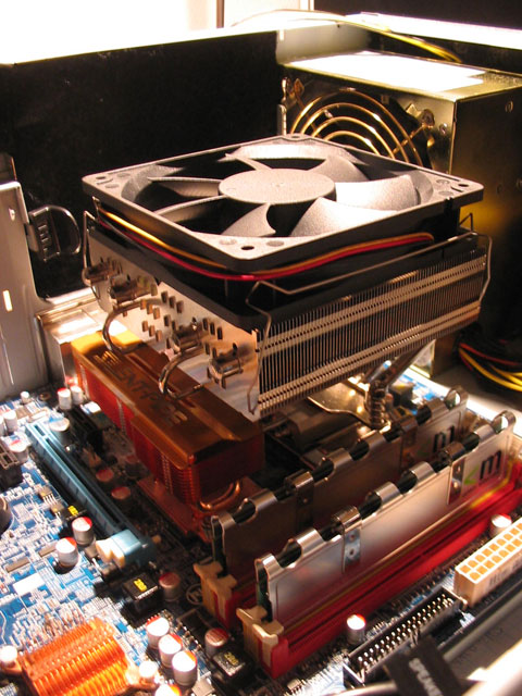

Also der Thermalright-Kühler sieht bombig aus, kühlt gut ... ist aber auch ordentlich teuer! Ich habe ihn gewählt, weil er von der Höhe her gut in mein Gehäuse passt (Gruß an die Dämm-Matten). Bislang hatte ich meine CPU auf max. 2,4 GHz getaktet und hier blieben die Temperaturen der CPU (bei 1,1v!) unter 55°C bei voller Belastung. So viel zur Leistung ...
Die Installation mit der Platte war sehr einfach! Und so viel dazu ...
Sieht doch "bombig" aus, oder? :)

Mal ne Frage zu dem Thermalright SI128. Ich habe einen SI97A und dort sollten die Heatpipes nach links zeigen, damit er so die beste Kühlleistung hat. Nur auf dem Bild sehe ich, dass die Heatpipes nach oben gerichtet sind. Vielleicht kommt dadurch die höhere Temperatur zustande?
Bei einem Kumpel der auch den gleichen Kühler (128) hat, habe ich mal die WLP auf die CPU gemacht und so dünn wie möglich. Jetzt hat er mit nem 2,4ghz Core2Duo (E6300) auf Vollast nicht mehr als 45C, was er vorhert im Idle hatte.
Mich würde mal interessieren ob sich bei dir an den Temps dadurch etwas verändert.
Steht auchn ein Hinweis in der Anleitung wo die Heatpipes hinzeigen müssen? (obwohl wen ich so überlege können die garnicht auf jedem Board nach links zeigen)
stimmt, ich bin mir ziemlich sicher mal irgendwo gelesen zu haben, dass man Heatpipes in alle Richtungen drehen darf außer nach oben ... @Lotusbloom: ändern :)
