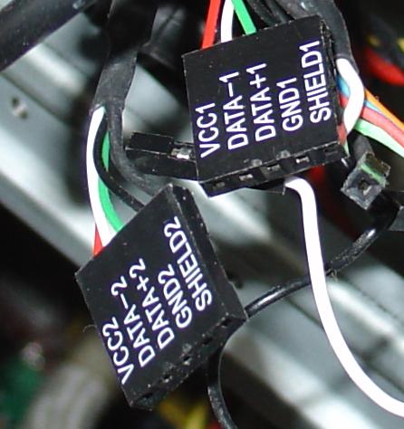

Du hast beim Armor die USB-Kabel für die beiden Anschlüsse, bestehend aus je 5 zusammen gehörenden Pins.
Du hast auf dem Board gleich drei Möglichkeiten, diese Kabel zu verwerten. Um die Pin-Belegung herauszufinden, reicht ein Blick ins Handbuch, Seite 19.
Achte einfach nur darauf, dass der Pin mit der Bezeichnung "Shield" auf dem Pin "NC" bei deinem Board liegt. Das zweite 5er-Pack übrigens direkt in denselben Anschluss mit rein, auch wenn der zweite Shield im Anschluss fehlt...
Tja und denn müsste es eigentlich nutzbar sein...
Ich selbst habe das Ding übrigens nicht dran, weil Windows mir immer wieder Spannungsprobleme anzeigte... nicht dass es schlimm wäre, aber es hat genervt:)
Die besagten Anschlüsse im Anhang:
Vergleich der Bezeichnungen:
1 - Spannungs = VCC1
2 - Spannungs = VCC2
3 - USB DX- = Data-1
4 - USB DY- = Data-2
5 - USB DX+ = Data+1
6 - USB DY+ = Data+2
7 - GND = GND1
8 - GND = GND2
9 - Kein Pin = Shield1
0 - NC = Shield2
