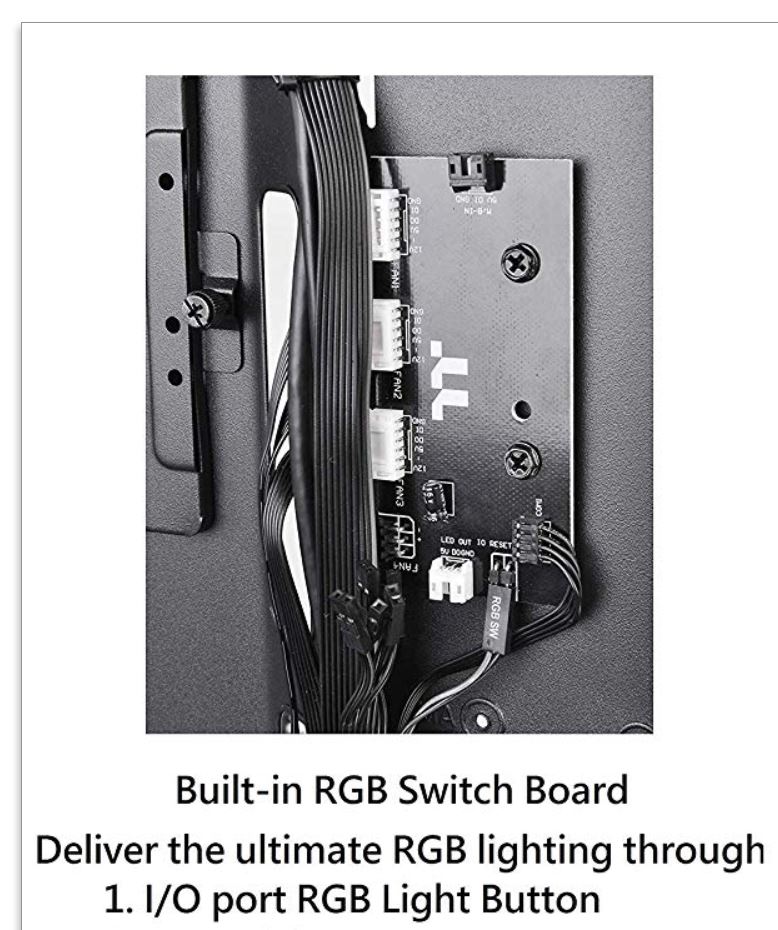

Ich will mir voraussichtlich das Gehäuse "Thermaltake Commander C32 ARGB" (https://de.thermaltake.com/Gehäuse/.../Commander_C32_TG_ARGB_Edition/fullDesign.htm) kaufen (was bald in der EU rauskommt).
Nun bin ich mir bezüglich der ARGB Komponenten unsicher. Grundsätzlich hab ich kein Problem mit dem PC zusammenbau, nur hab ich keine Erfahrung mit RGB Steuerungen. Darum die Frage an Thermaltake-Erfahrene - da scheinbar der gleiche ARGB Switch / Controller bei mehreren Thermaltake Modellen verbaut wird.
Um zur Sache zur kommen:
Im Thermaltake Commander C32 ARGB sind von Haus aus 2x ARGB Frontlüfter verbaut. Ebenso einen "normaler" ohne RGB Lüfter an der Gehäuse Rückseite.
Im Gehäuse ist ein ARGB Switch / Controller fix verbaut. Dieser hat unter anderem 3 (A)RGB Anschlüsse. Davon sind aber nur 2 belegt. Da der hinteren Lüfter ja einen anderen Anschuss ohne Rgb hat.
Nun will ich den hintern Lüfter mit dem "Thermaltake Water 3.0 120 ARGB Sync Edition" (https://de.thermaltake.com/Kühler/W...003332/Water_3_0_120_ARGB_Sync/fullDesign.htm) ersetzen. Dieser hat zwar einen eigenen kleinen Controller, den brauch ich aber nicht. Ich will diesen ARGB Lüfter an Port (a)RGB FAN 3 vom Thermaltake Gehäuse (a)RGB Controller anschließen. Passt das von den Kabeln/Steckern?
Das ganze will ich mit dem "ASUS ROG Strix Z390-F Gaming" (https://www.asus.com/de/Motherboards/ROG-STRIX-Z390-F-GAMING/specifications/) (oder gleichwertiges AMD Board) betreiben. Dieses Board hat aber leider nur 1 x ASUS Aura Addressable Header. Erst die viel teuern ASUS Modelle (die ich aber sonst nicht brauche) haben 2 Anschüsse.
Also will ich das ganze per ASUS Aura steuern.
Hat wer Erfahrung mit den genanten Produkten?
Oder sonst bräuchte ich wohl diesen noch "Thermaltake TT Sync Controller TT Premium Edition, Licht- und Lüftersteuerung (CL-O015-PL00BL-A)" (https://de.thermaltake.com/Kühler/K...Sync_Controller_TT_Premium_Edition/design.htm) oder?
Hab mir zig Videos und Produktanleitungen angeschaut, leider wird da meine Frage nicht beantwortet.
Danke im Voraus ;-)
Das Hauptproblem ist, dass die Platine bzw. die Frontlüfter des Thermaltake C22 proprietäre Anschlüsse haben. Der Lüfter der Wasserkühlung kann dort also nicht angeschlossen werden. Auch andere RGB-Lüfter werden nicht passen.
Außerdem können die Lüfter soweit ich das sehe nur in ihrer Farbe, nicht aber in ihrer Geschwindigkeit geregelt werden.
Die Lüfter des C22 passen also auch nicht an die Commander F5 Lüftersteuerung soweit ich das sehe.
