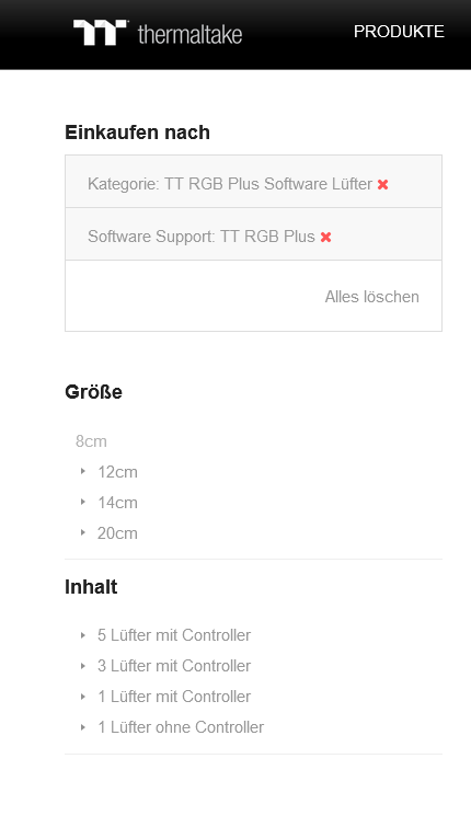

Wenn du alles unter einem Dach haben möchtest, dann wie ich schon schrieb, muss das halt gleich sein.
Also RGB Lüfter von TT mit einem TT Plus RGB Kontroller.
