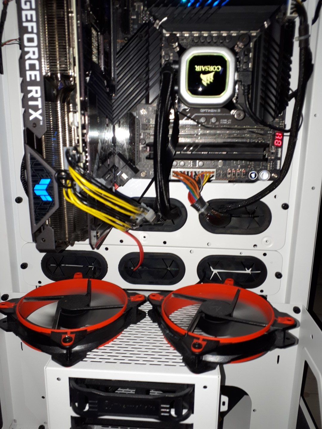

Mein Case zuvor :

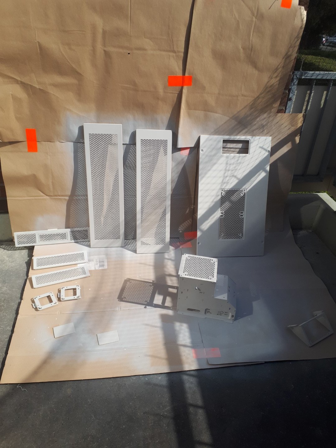

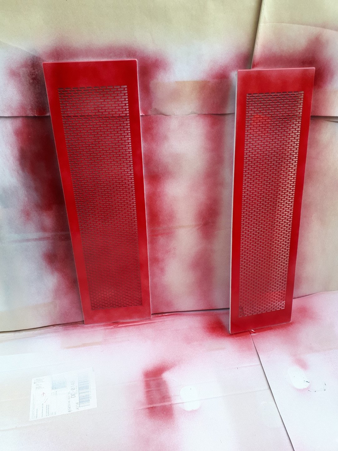

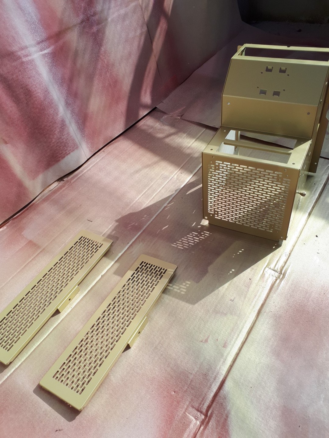

Die Lackierarbeiten:
Zunächste habe ich das komplette Case angeschliffen / geduscht und entfettet. Ich habe noch mehr Bilder vom Lackieren, aber ich will euch nicht mit zuviel gewusel zu Bombadieren.

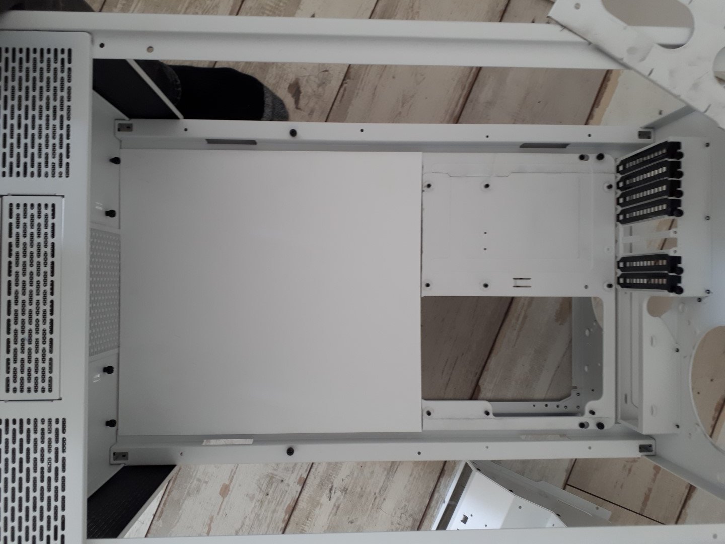

Zuerst hatt ich das Case geändert. Also die "mittlere" Backplate. Es hat mich bisher schon immer gestört, das die PSU->MB verkabelung so schräg von der Seite kommt .. Also ... Unteren Teil der MB Halterung abgeflext, ein zwischenstück aus xdem Case geworfen, alle Halterungen für Laufwerke rausgeworfen ...
Ein 5mm und 3mm dickes Plasteshhet bestellt und eine eigene "mittlere" Backplate gemacht ...

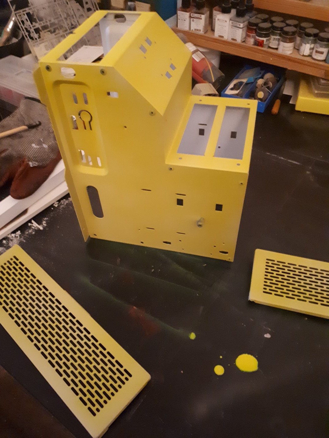

Nach dem anschleifen Duschen und entfetten dann Grundierung drauf in 2 Schichten,
dann eine Schicht Grundlack und dann endlich die erste Schicht Farblicher Basislack :)
^^ Der Rote lack wurde in 2-3 Schichten aufgetragen. Alles via Dose daher nicht Proffessionell, aber ausreichend.

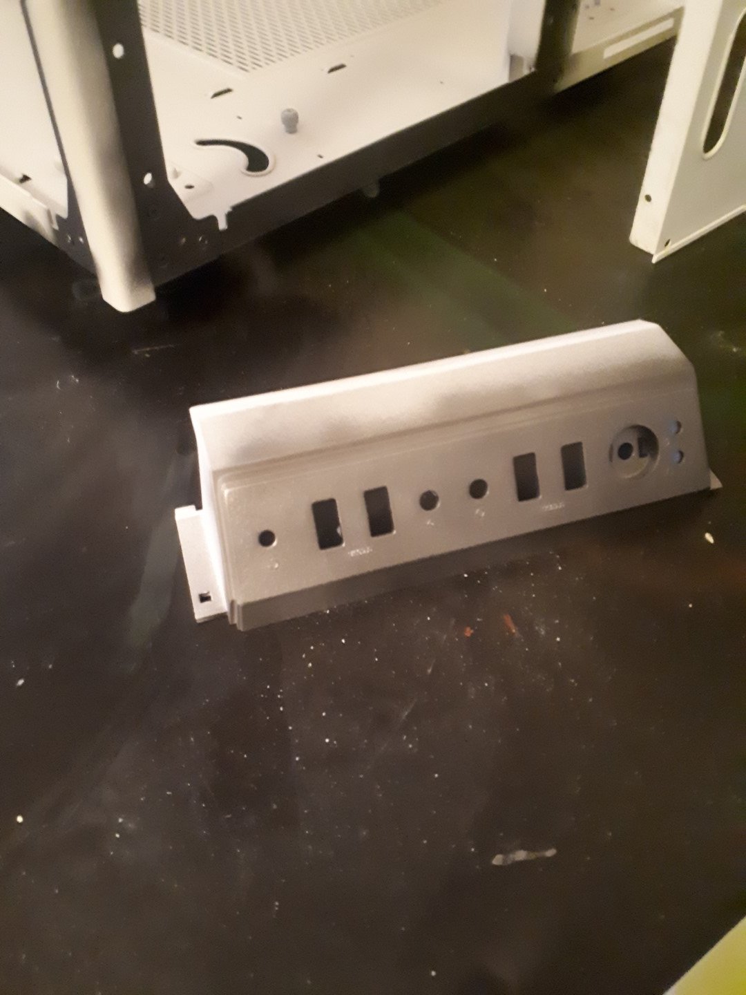

Für das Gold habe ich die Teile erst mit der Airbrush gelb vorlackiert um dem Gold mehr Tiefe zu geben.
Das "Frontpanel" und die stellen wo das Glas sitzt habe ich in Gun-Metal geairbrushed.
Am ende der 3 Lakiertage, nach dem Klarlack sah es dann so aus:

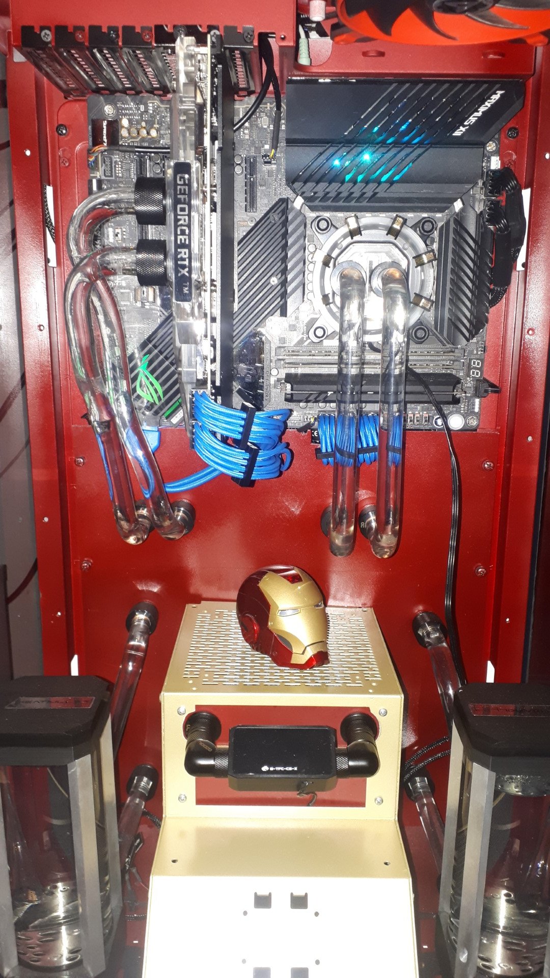

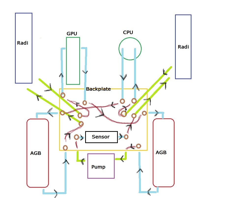

Die Wasserstraße
Hier mal mein Plan ( Mega Professionelle Win-Paint-Skitze )
Vorne ist Hardtube verbaut, und hinten Soft. Das sieht da eh keiner, und ich hab Platz für Verkkabelung und Netzteil
Zuvor hatte ich nie mit Custom WaKü gearbeitet, also gingen die ersten 2 Meter Hardtube schonmal in die Tonne. War mir aber bewusst das es dauert bis ich den "Bogen" raus habe . .... Das is schon fast ein Nerd-WaKü-Flachwitz oder ?
Wie auch immer. Ich hatte das Case Lackiert und die Hardware zusammen gebaut. CPU Block auf's Board
und die GPU Zerlegt, gereinigt, und den Wasserblock drauf. Zugegeben ... ich hab Geschwizt wie ein Schwein. als ich die 1200€ Karte umbaute ! im Ernst, das war geistiger Stress pur.
( Wenn ihr möchtet lade ich dazu auch noch Bilder noch )
Biegeanleitung nicht inbegriffen :p
Zuerst habe ich die leichtesten Biegungen gemacht. CPU in die Middleplate-
Das die Middleplate so stark unten absteht liegt an der Verschlauchung von hinten
. Das Sheet ist unten nicht fest, wird aber später von der Hardtube in Position gehalten.
( Die Flüßigkeit in den Tubes ist Destiwasser vom ausspühlen )

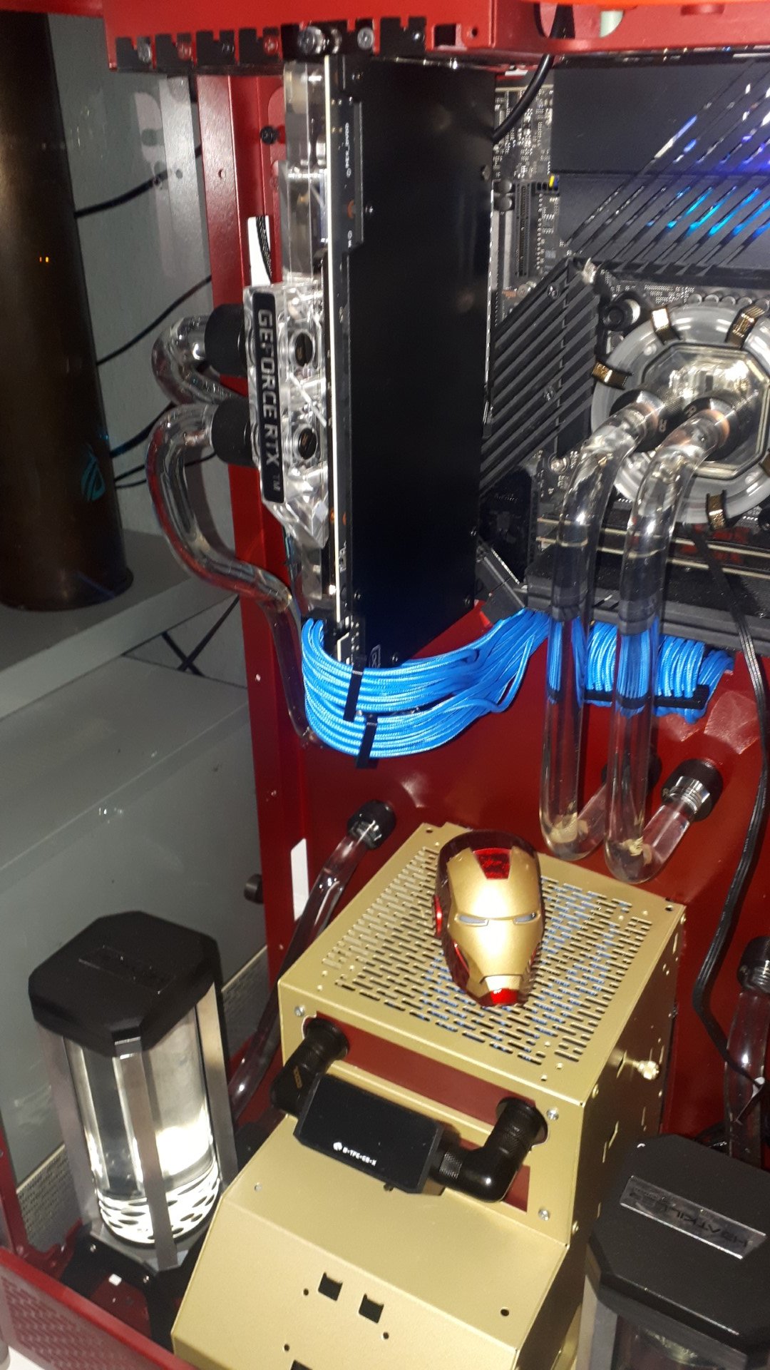

Anschließend verband ich die beiden AGBs mit der Middleplate danach die Graka. Die war Haarstäubend Schwer zu biegen, und ich bin unzufrieden. Sie läuft, aber nicht schick. Da muss ich nochmal ran. 90°Winkel liegen schon bereit.

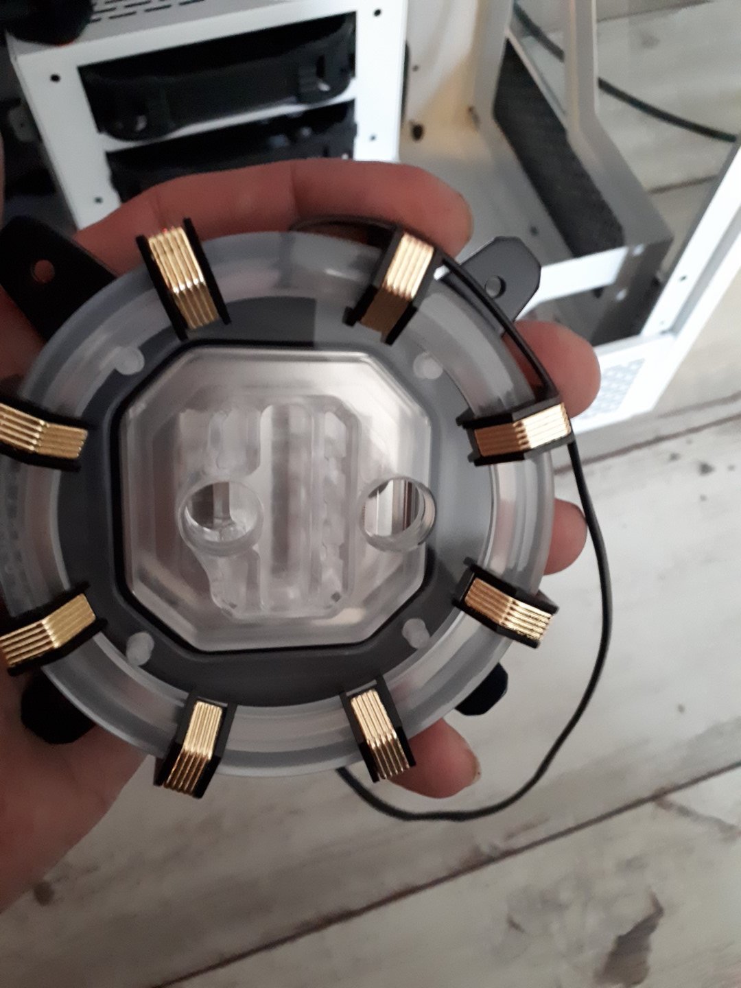

  • Der Barrow CPU Kühler braucht auch noch einen Adapter damit auch er in Hellblau leuchtet, ansonsten ist er Bunt wie ne Disco :/

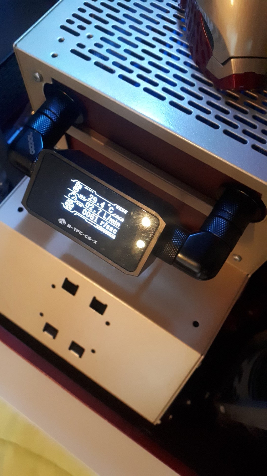

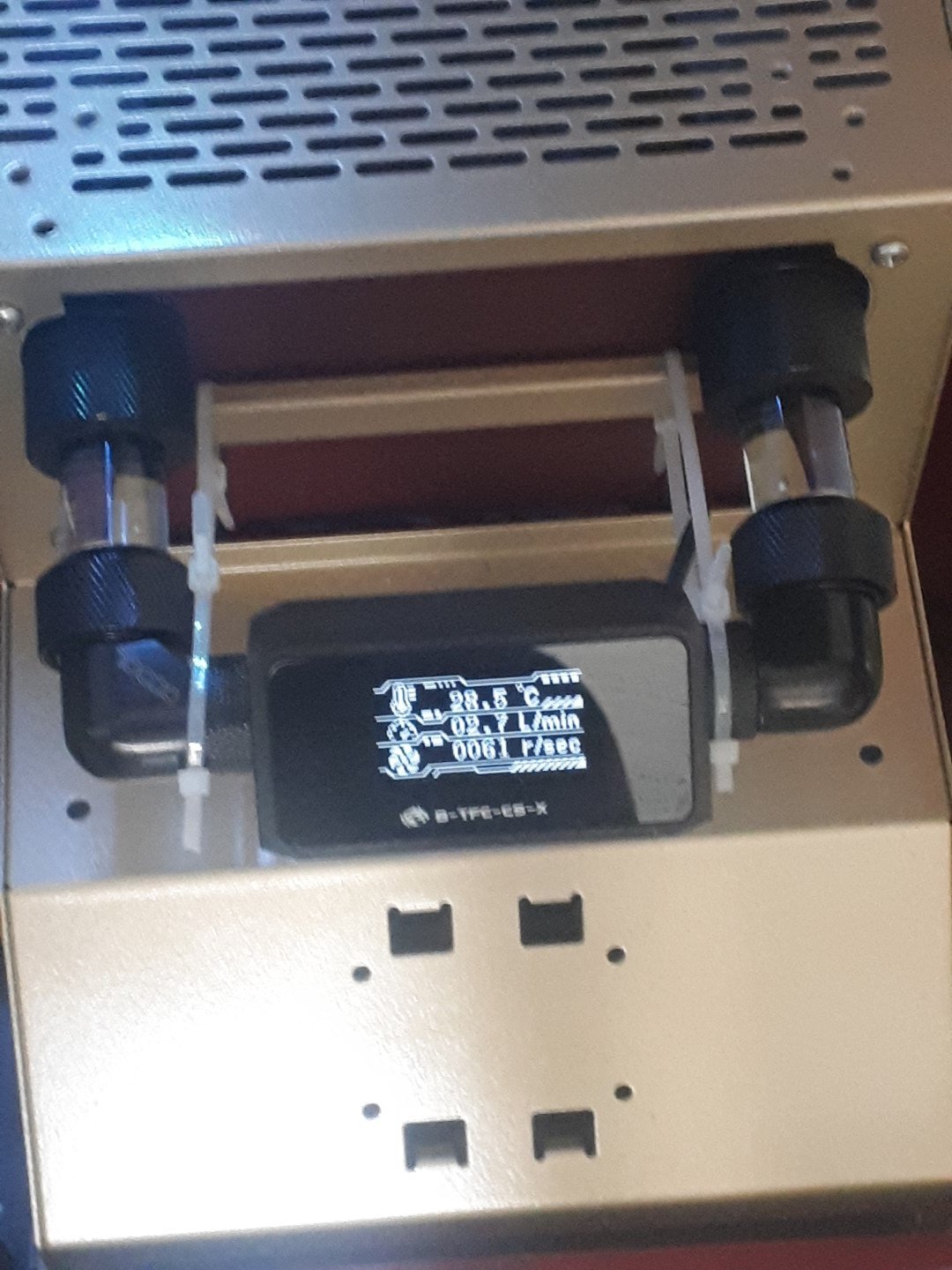

Bisher erledigt : Der Sensor ist nun nichtmher an Kabelbindern, sondern korrekt installiert.
Was war passiert : So wie auf dem Bild zusehen hab ich das erste mal die Straße geflutet und nachdem die Pumpe wasser hatte dies angestellt. Ein Plopp und der Sonsor löste sich komplett. Die 16mm 90°Winkel an dem Sensor hatten nicht genug "grip" um an den Hardtubes zu halten. Mittlerweile hab ich das umgebaut.
Der Sensor ( Ich Liebe ihn, und kann ihn nur Ampfehlen !!!!! )

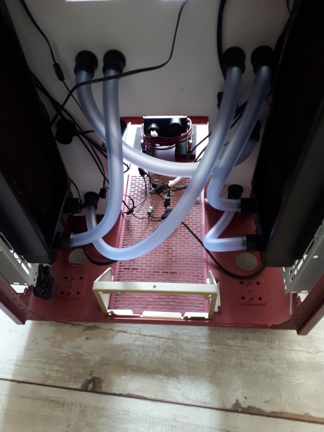

Verschlauchung Hinten ( noch im Bau zu der Zeit )

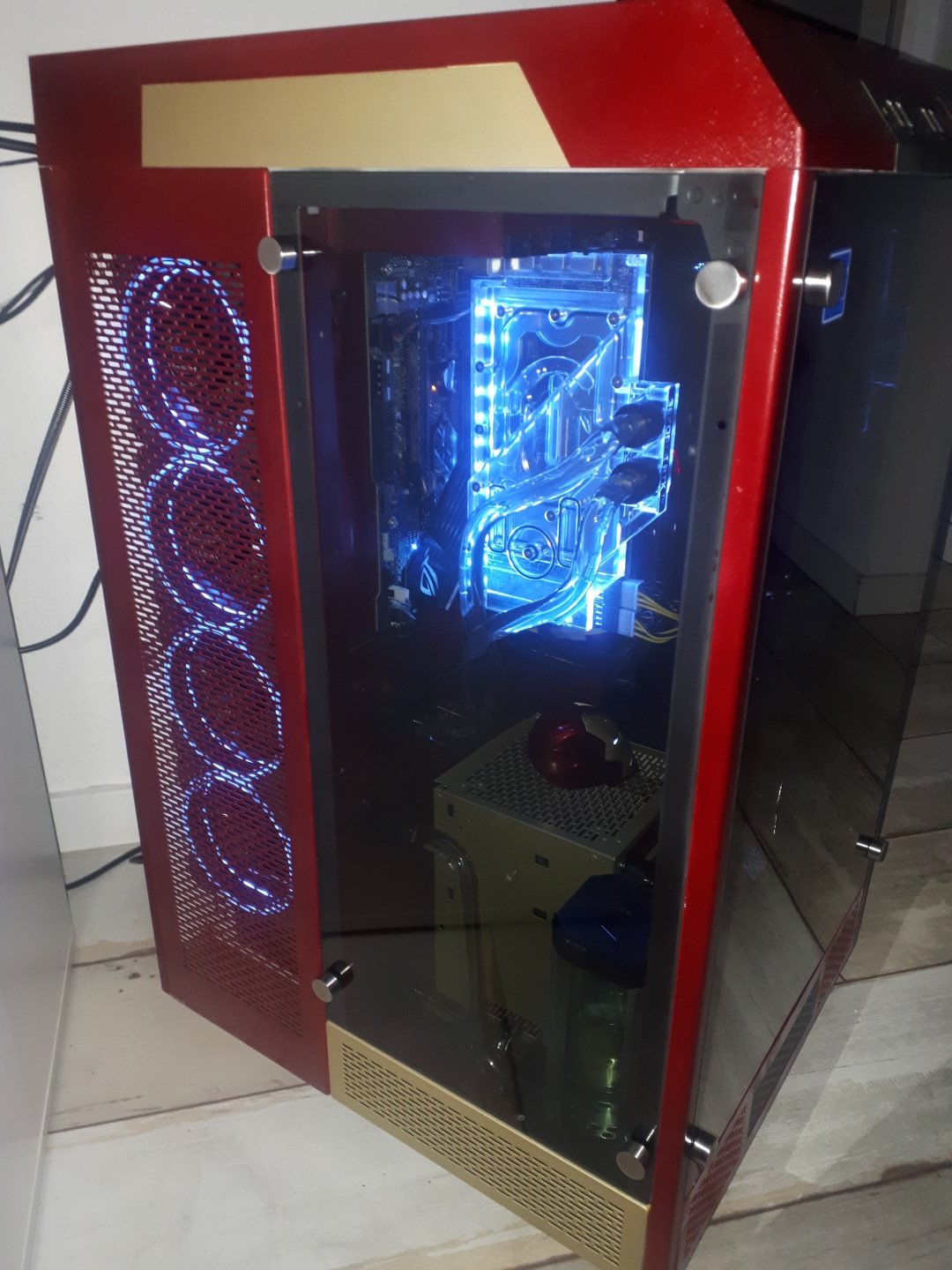

Uff ... die Bilder vom fertigen System sind leider nicht sooo pralle.
Ginge was dunkler und nicht so verschmiert ?
Das versaut irgendwie alles ein wenig :(
3x unterschiedlicher Monitor - CHECK ;)
Ich kann heute abend nochmal n Foto machen. Aber viel besser wird des nicht. Mein Handy is alt und besser wird des nicht :D
Edit: im 2. Post die Temperaturen Idle und Last nachgetragen

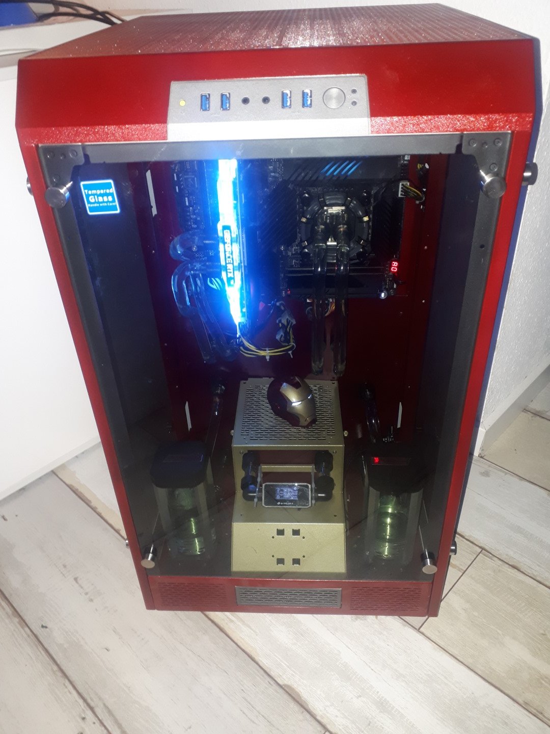

Neue Fotos gemacht. Mal im Abgeschaltetem Modus, da die Beleuchtung wohl zuviel für mein Handy ist und übersteuert :D
Hier der Sensor den ich neu Angebracht habe:
Und etwas vom Rechner ohne das Glas am Case:

Warum leuchtet denn der CPU Kühler nicht ?
Tony hat es doch auch geschafft, in einer Höhle, voll Schrott !! xD
Reaktionen: Vykos
Ja, sieht schon besser aus.
Der CPU Block leuchtet nicht, weil mir noch das Passende Adapter-Verlängerungs Kabel fehlt.
Ich muss da tatsächlich noch etwas an Info's kommen, bevor ich das Kabel anschließe. Versehendlich 12V an die 5V LED's ... und Zack ist Ende mit Leuchten. Will da nichts Riskieren ;)

5V - 3pin
12V - 4pin

@RaptorTP ... Ich wollte just jetzt gerade Bilder im Netz vom Stecker des CPU Blocks suchen, da hab ich den passenden Adapter gefunden. Danke das du nochmal nachgefragt hast :D
