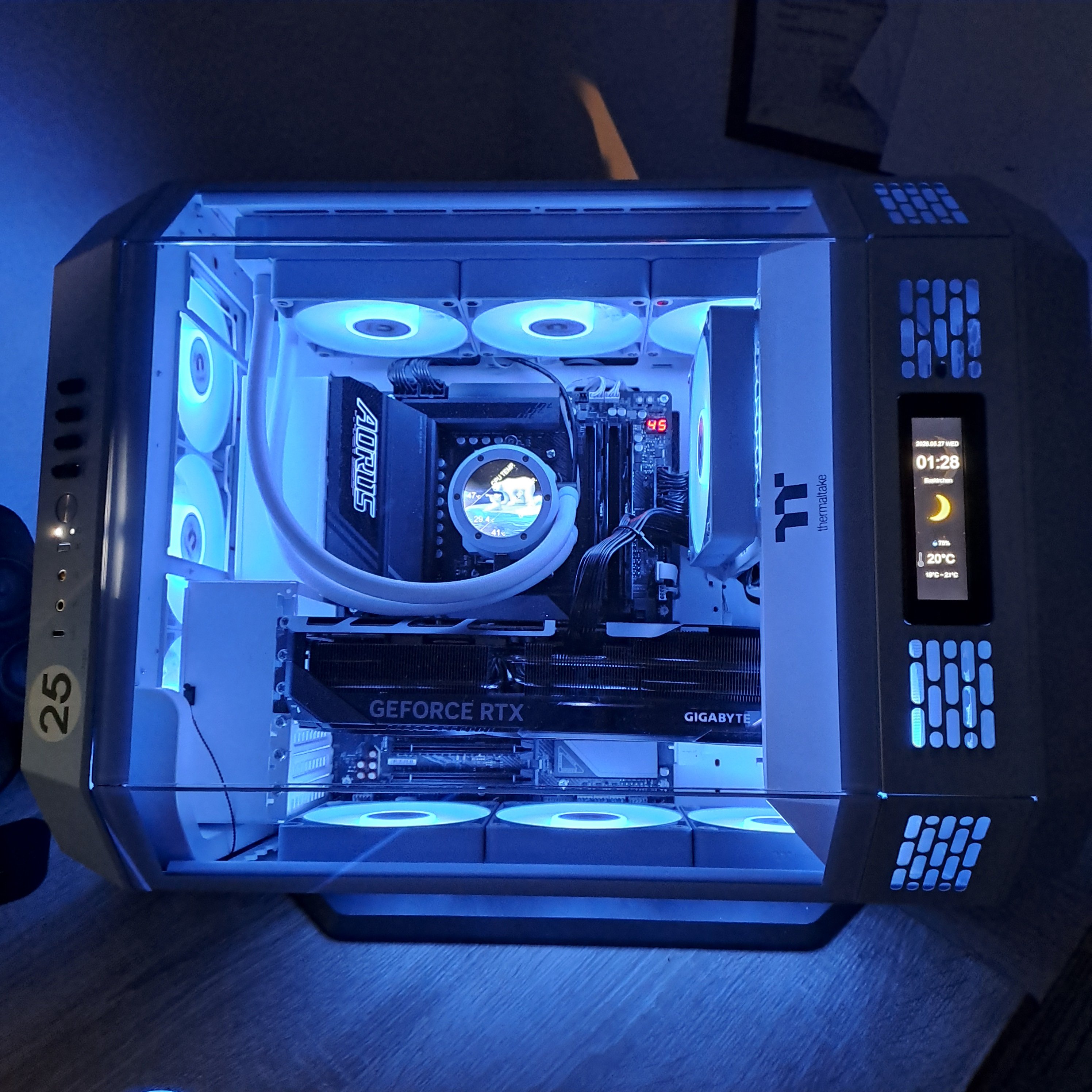

Da dasThermaltake The Tower 600 im aufrechten Zustand durch die vertikaleGPU-Montage (Anschlüsse oben) die Vapor Chamber meiner RTX 5080 imHitzetest auf über 96 °C getrieben hat, habe ich die Physik aufmeine Seite geholt und das Gehäuse mithilfe des offiziellenStandkits auf die Seite gelegt.

- Gehäuse: Thermaltake The Tower 600 (Horizontal liegend via Stand-Kit) [hardwareluxx.de]
- CPU: AMD Ryzen 9 9950X (16 Kerne / 32 Threads) [notebookcheck.com]
- Kühlung: Thermaltake TH360 V2 Ultra AIO [thermaltake.com]
- Grafikkarte: Gigabyte RTX 5080 OC
- Mainboard: Gigabyte Aorus Pro
- Netzteil: Thermaltake Toughpower 1000W
- Wärmeleitpaste: Thermal Grizzly Kryonaut
- Speicher: 1TB Samsung 9100 Pro PCIe 5.0 (Win) | 2TB Samsung 990 Evo Plus NVMe | 4TB WD SATA SSD [samsung.com, coolblue.de]

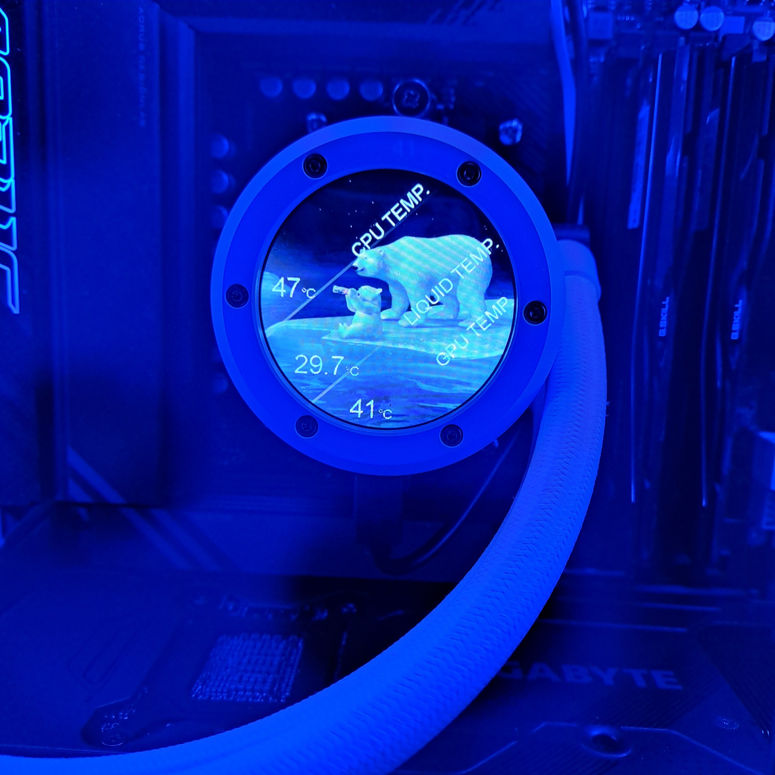

- AIO-Pumpe: Konstant auf 90 % fixiert (unhörbar), springt erst ab 74 °C CPU-Temp auf 100% (1 Sekunde Verzögerung).

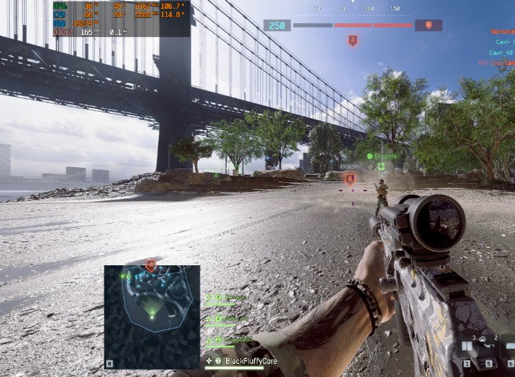

- [FONT=Google Sans, Arial, sans-serif]Gaming (Battlefield 6):[/FONT]

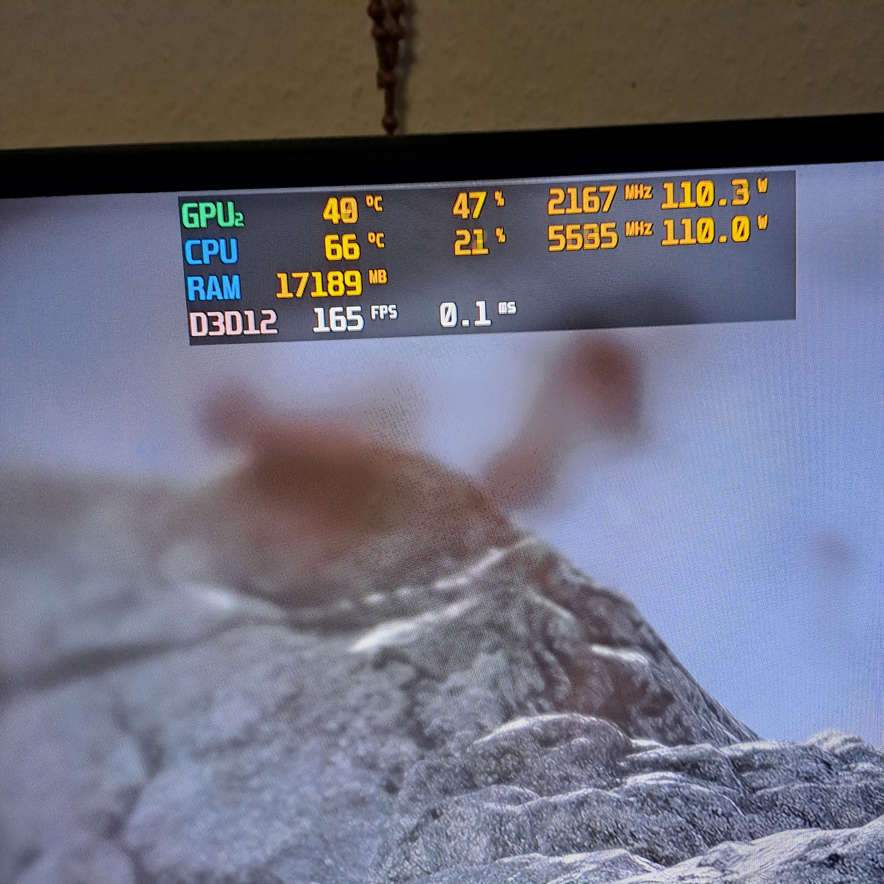

- [FONT=Google Sans, Arial, sans-serif]CPU-Takt / Temp:[/FONT][FONT=Google Sans, Arial, sans-serif] Stabile [/FONT][FONT=Google Sans, Arial, sans-serif]5586 – 5698 MHz[/FONT][FONT=Google Sans, Arial, sans-serif] bei entspannten [/FONT][FONT=Google Sans, Arial, sans-serif]68–70 °C[/FONT][FONT=Google Sans, Arial, sans-serif] (Peaks mal 74 °C).[/FONT]
- [FONT=Google Sans, Arial, sans-serif]GPU-Takt / Temp:[/FONT][FONT=Google Sans, Arial, sans-serif] Stabile [/FONT][FONT=Google Sans, Arial, sans-serif]2175 – 2180 MHz[/FONT][FONT=Google Sans, Arial, sans-serif] bei unfassbaren [/FONT][FONT=Google Sans, Arial, sans-serif]38–45 °C Kern[/FONT][FONT=Google Sans, Arial, sans-serif] / ~50 °C Hotspot.[/FONT]
- [FONT=Google Sans, Arial, sans-serif]Kühlwasser-Temp (AIO):[/FONT][FONT=Google Sans, Arial, sans-serif] [/FONT][FONT=Google Sans, Arial, sans-serif]32,6 – 36,6 °C[/FONT][FONT=Google Sans, Arial, sans-serif].[/FONT]
- [FONT=Google Sans, Arial, sans-serif]Mainboard (PCH):[/FONT][FONT=Google Sans, Arial, sans-serif] [/FONT][FONT=Google Sans, Arial, sans-serif]49–51 °C[/FONT][FONT=Google Sans, Arial, sans-serif].[/FONT]
- [FONT=Google Sans, Arial, sans-serif]Gaming-Performance:[/FONT][FONT=Google Sans, Arial, sans-serif] Feste [/FONT][FONT=Google Sans, Arial, sans-serif]165 FPS[/FONT][FONT=Google Sans, Arial, sans-serif] bei einer Frametime-Latenz von glatten [/FONT][FONT=Google Sans, Arial, sans-serif]0,1 – 0,3 ms[/FONT][FONT=Google Sans, Arial, sans-serif].[/FONT]
