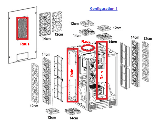

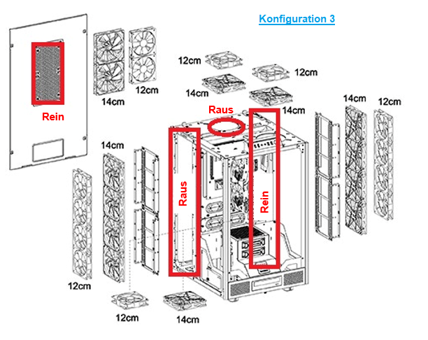

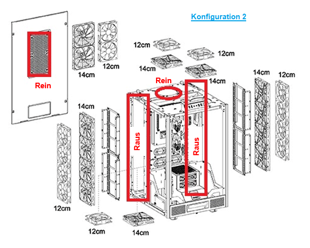

Ich brauche mal eure Hilfe:
Ich besitze das Thermaltake "The Tower 900".
CPU, GPU und Mainboard wird mit einer Custom-Wakü gekühlt.
Rechts und links sind jeweils 1x420´er Radiator sowie 3x140´er Lüfter pro Radiator.
Oben befindet sich 1x140´er Lüfter und an der Rückwand 2x140´er Lüfter.
Jetzt seit ihr gefragt, denn ich weiß nicht, was der perfekte Airflow ist.
Ich habe mal drei Bilder erstellt mit den möglichen Konfigurationen der Lüfter, die mir eingefallen sind.
Was meint ihr? Womit bekomme ich den besten Airflow hin?

Ich könnte mir vorstellen, dass raus wichtiger ist als rein. dort wo warme luft ensteht, am besten direkt raus. warme lust steigt nach oben. also oben schonmal eher rausblasen lassen. frische luft kommt zur not alleine rein. wenn du etwas hast, was du mit der frischen luft kuehlen moechtest, dann dort reinblasen lassen. am besten alles in eine richtung, damit der luftstrom moeglichst gut stroemen kann. ansonsten natuerlich einfach ausprobieren und messen.
Also zum Beispiel: Rechter Radiator rein, linker raus. Oben raus und die hinteren beiden rein?
Mein Vorschlag - der Radi der die kühlere Wassertemp vorweist (also im Durchschnitt kA wie dein Kreislauf ist)
(kühler RADI) Luft rein
(wärmerer RADI) raus
oberen raus
Bild vom Kreislauf wär mal ganz nett

Wasserkreislauf getrennt, oder nicht ?
falls nicht getrennt dann eben der (in Flussrichtung) zweite Radiator für "Luft rein" und der erste Radi "Luft raus".
Ist schon alles verbaut im Tower ?
die Temps sind ja super grün.
Wie ist denn jetzt alles verbaut ?
Kein getrennter Kreislauf.
Ist schon alles verbaut.
AGB-Pumpe-GPU-CPU-Mainboard-Filter-Radi 1-Radi 2-Durchflusssensor-AGB
ich hatte vorher ein Phanteks Enthoo Primo. Da waren Du Temperaturen 3-4 Grad besser.
die Radis sind halt gut getrennt vom Rest.
Daher wird es wohl nicht wirklich ins Gewicht fallen wie der Airflow da ist.
würde aber rein von der Logik her für Durchzug sorgen - dürfte mehr Luft geschaufelt werden als wenn beide raus pusten.
