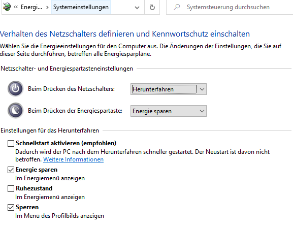

Hallo, ich habe hier einen ThinkCentre M71e, bei dem hatte ich das gleiche Problem schon mal, ich weiß aber nicht mehr ob es sich irgendwann "von alleine" gelöst hat oder ob ich irgendwas konfiguriert hatte.
(PC ist neu installiert mit W10 1909)
Und zwar geht der PC beim Herunterfahren zwar aus, aber der CPU Lüfter dreht sich weiter.
Erst durch sekundenlanges Drücken des On/Off Schalters geht er komplett aus.
Den Schnellstart, der dieses Problem normalerweise löst, habe ich bereits deaktiviert, leider erfolglos.
Im Netz habe ich keine andere Lösung gefunden, die etwas bewirkt hat.
Hat jemand noch einen innovativen Tipp?
THX

habe gerade shutdown -s ausprobiert, gleiches Ergebnis, der Monitor geht aus, aber die Lüfter drehen weiter (CPU und Gehäuse) und sogar die PWR LED am Gehäuse leuchtet weiter grün.
Bedeutet das womöglich der PC geht nur in Standby oder so? Allerdings lässt sich der PC danach nicht wieder "aufwecken" sondern man kann nur komplett ausschalten, durch langes Drücken des PWR Buttons.
Jetzt mal noch powercfg -h off ausprobieren
