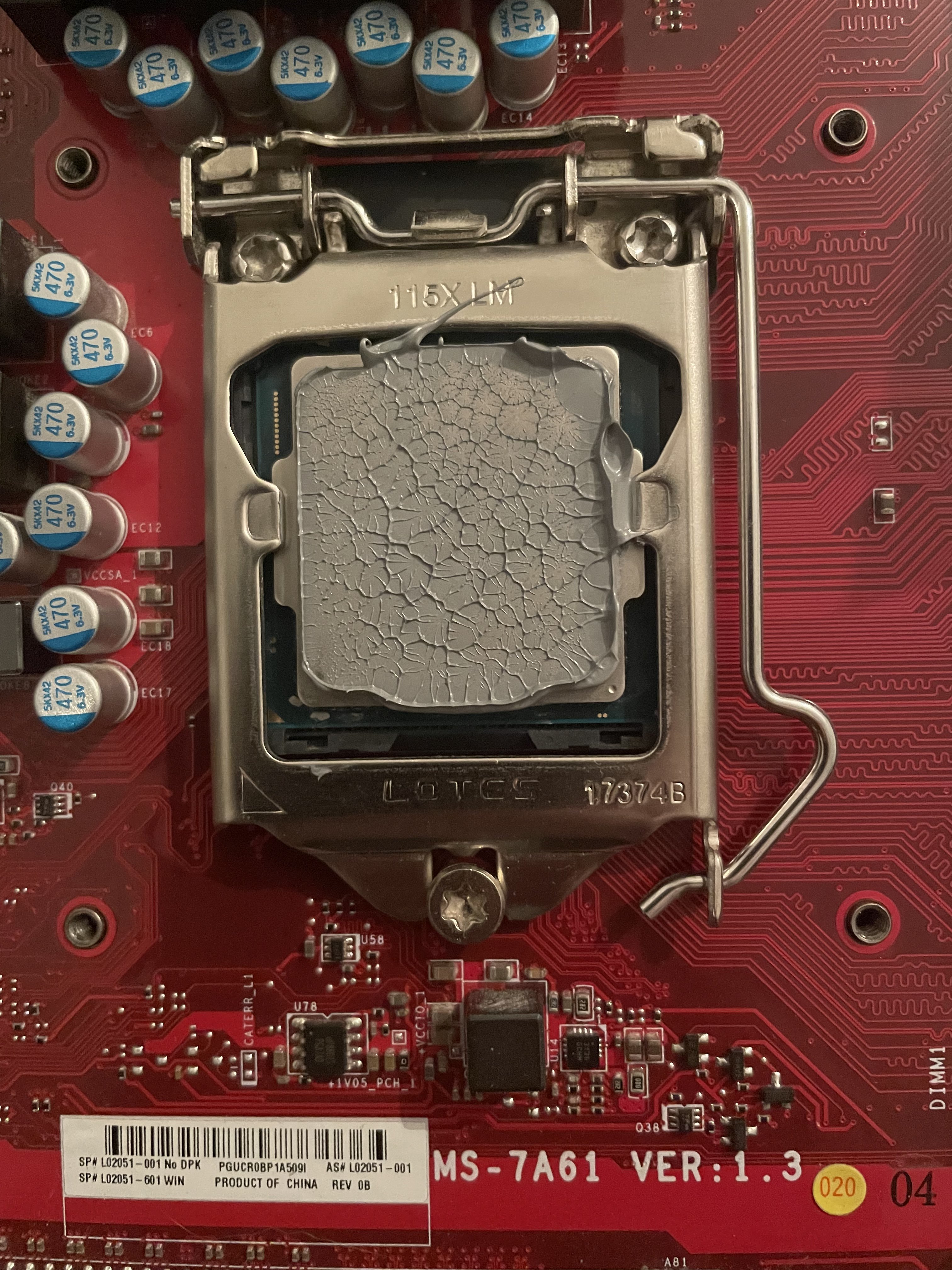

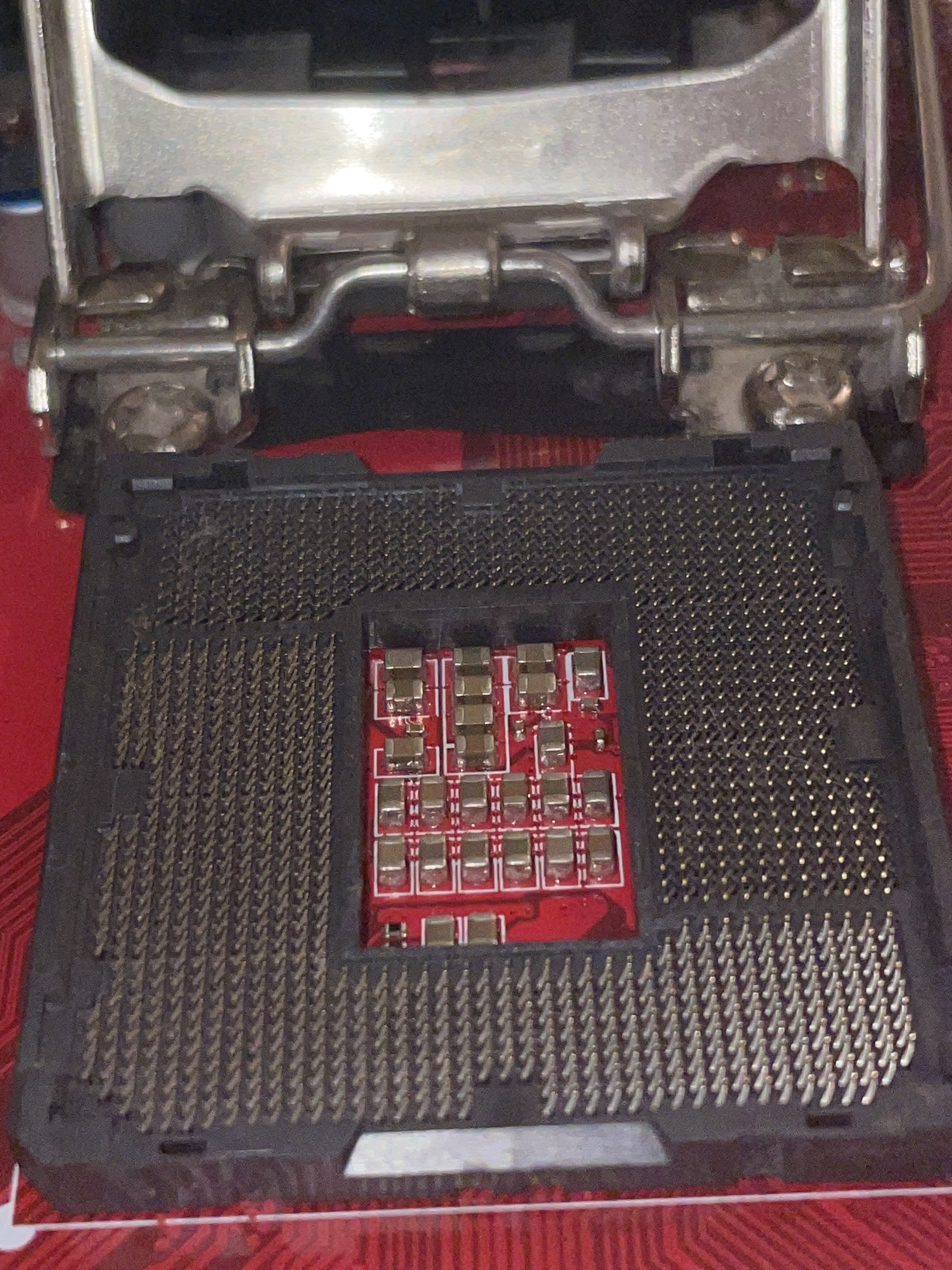

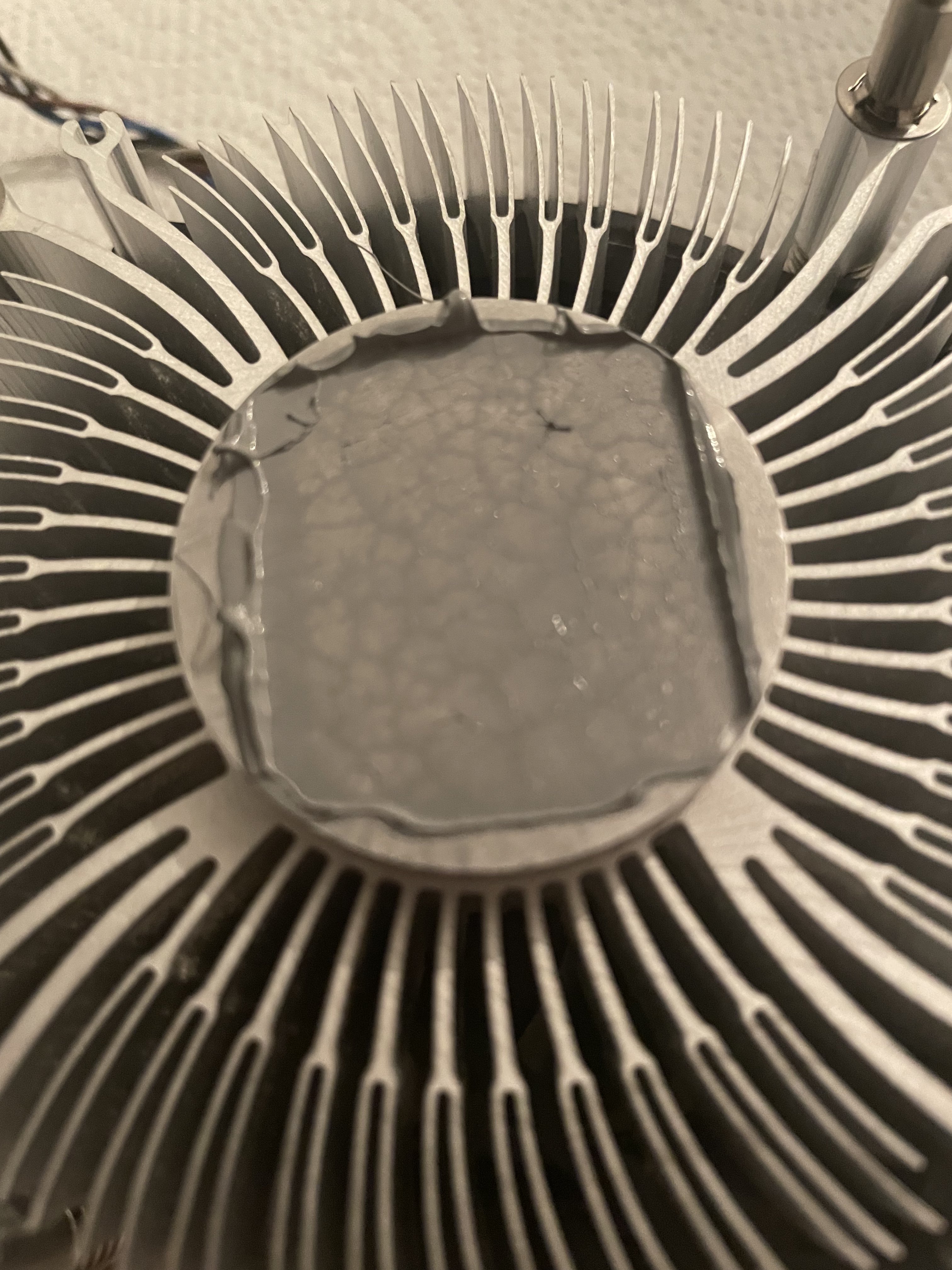

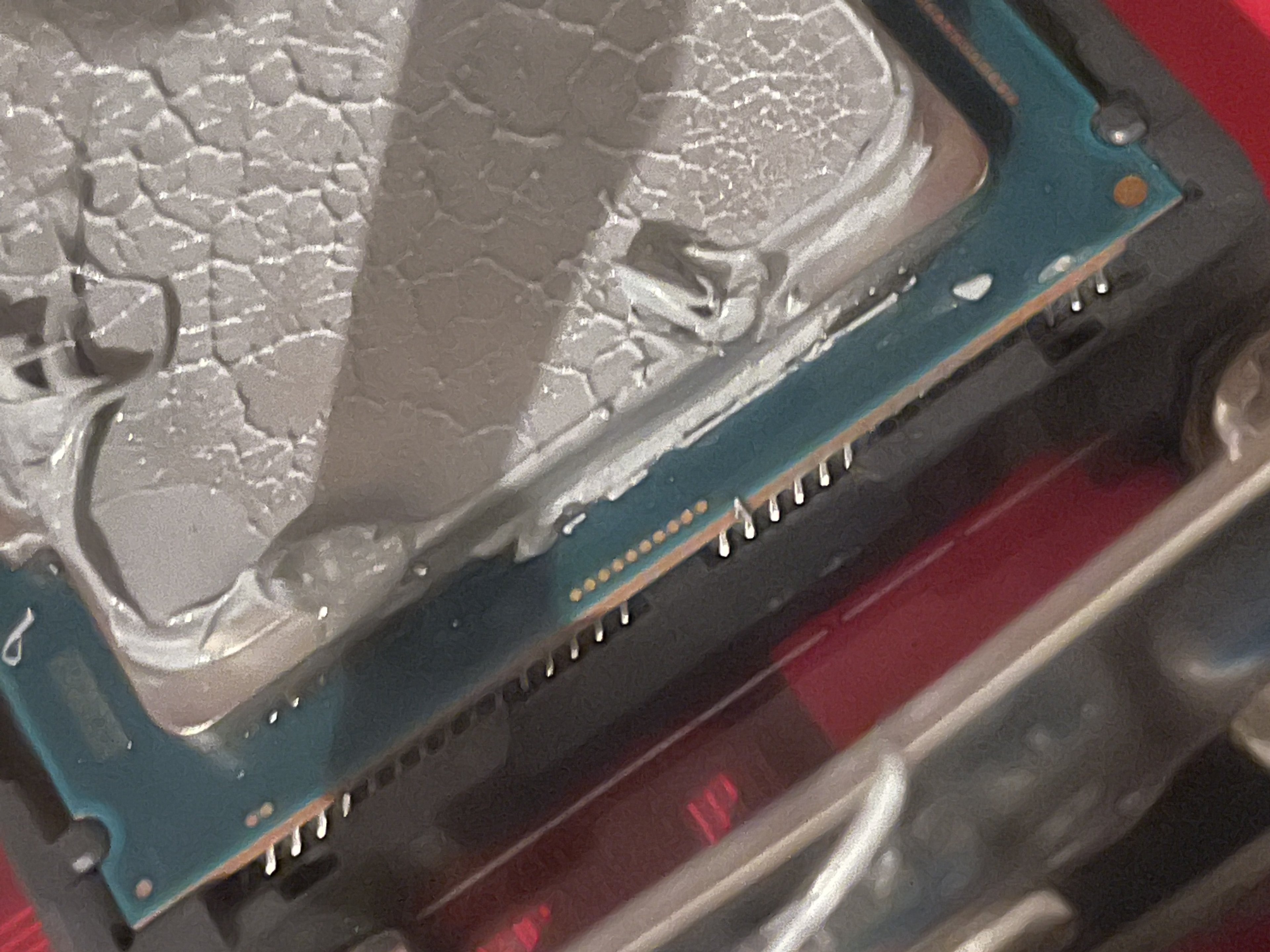

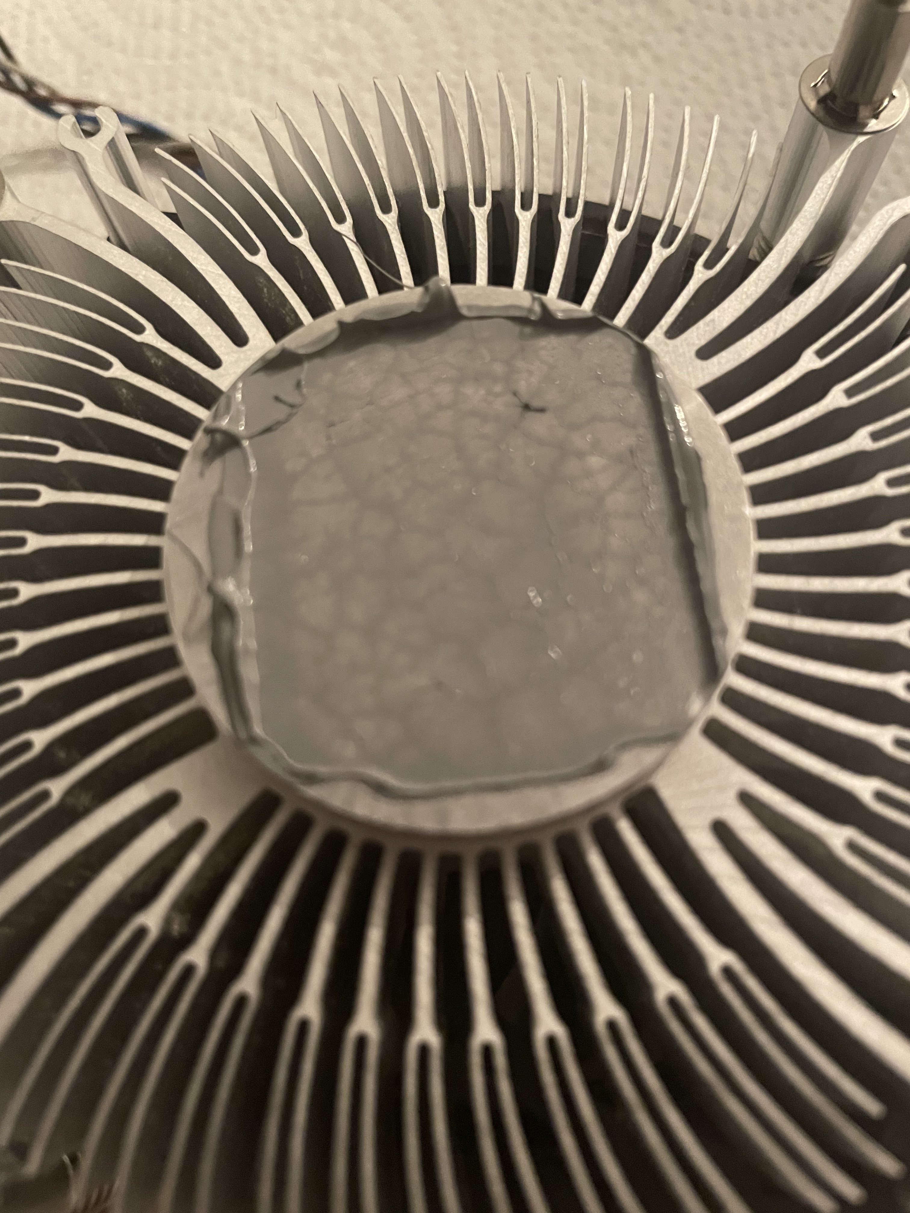

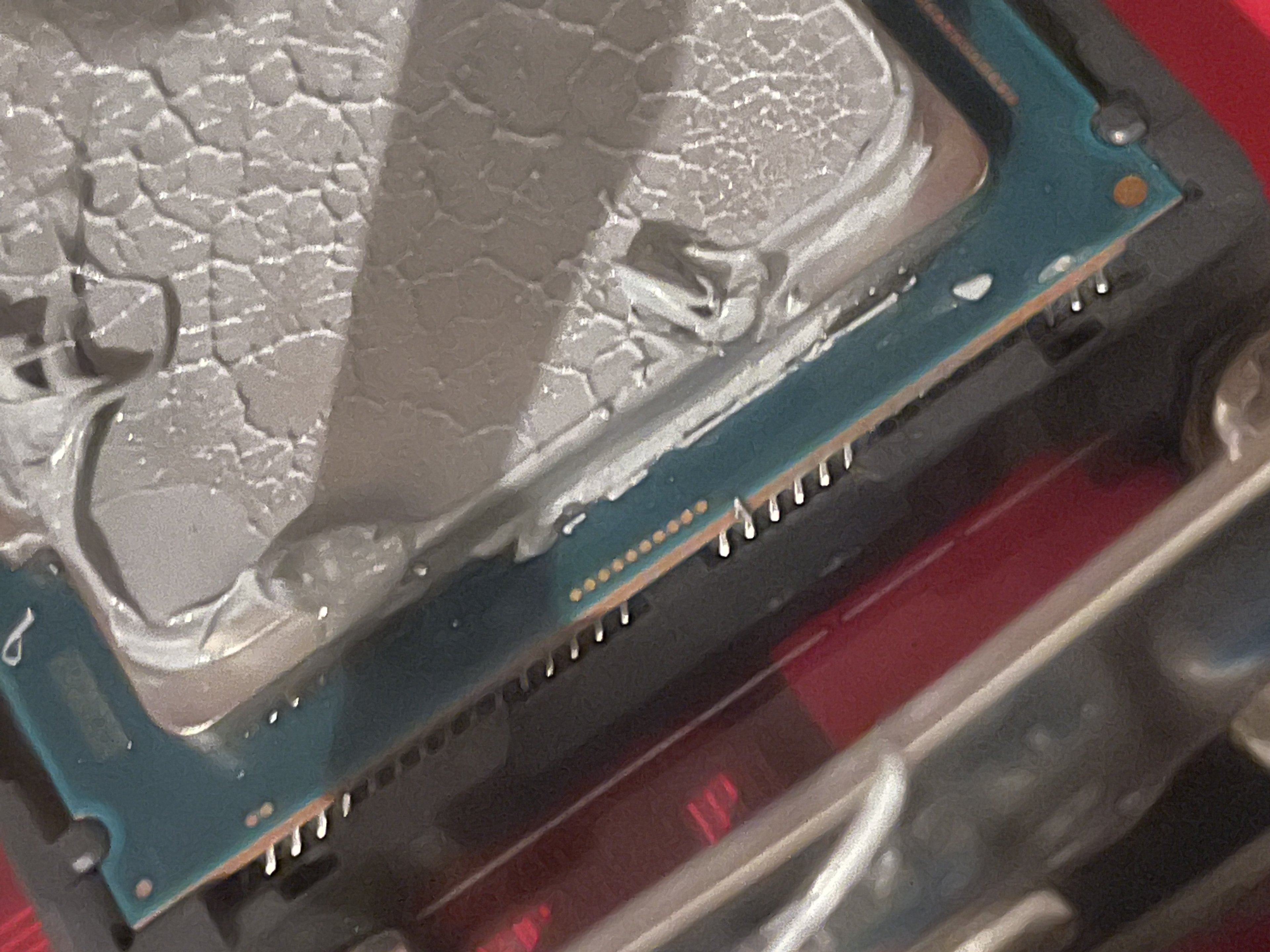

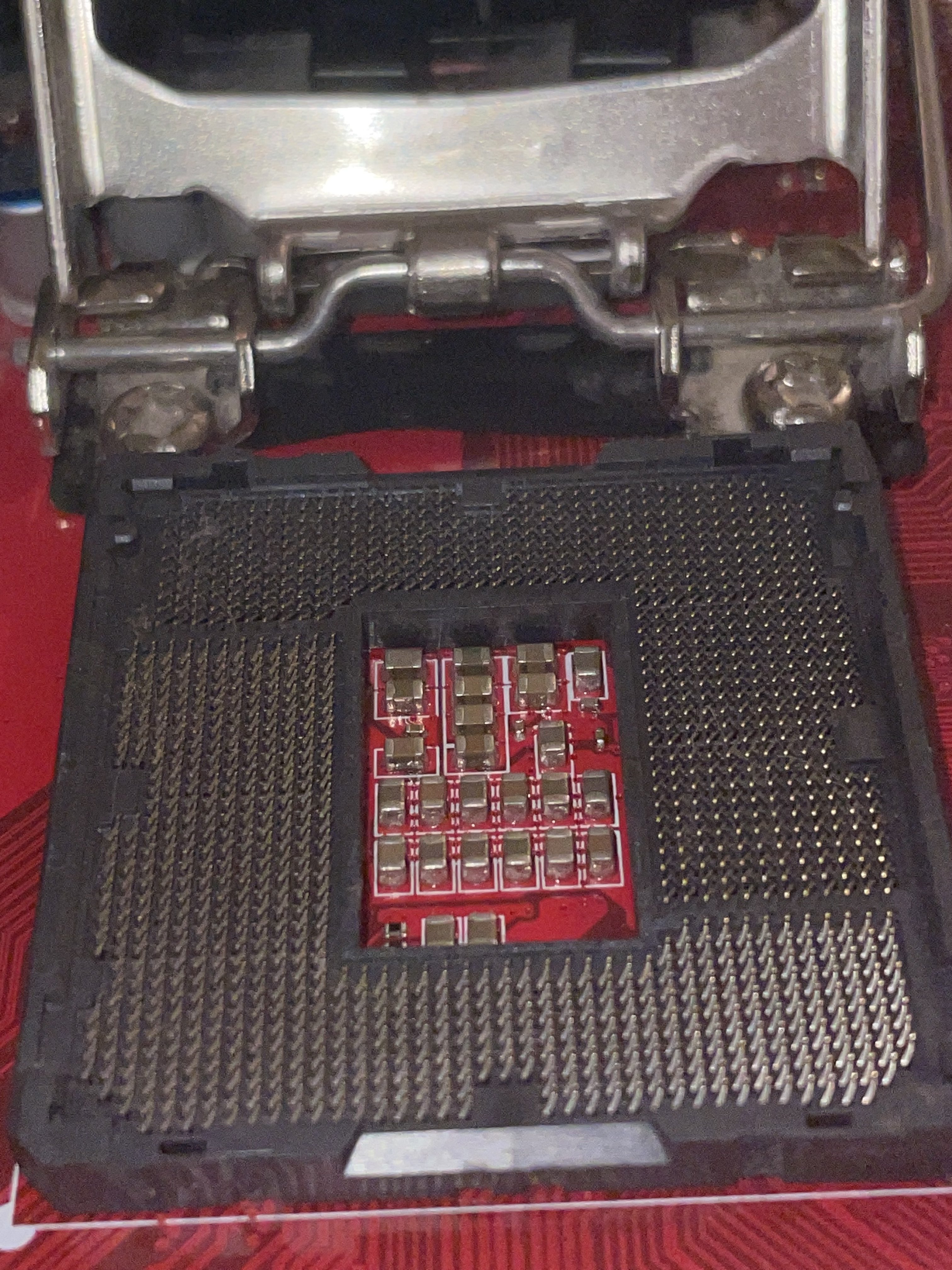

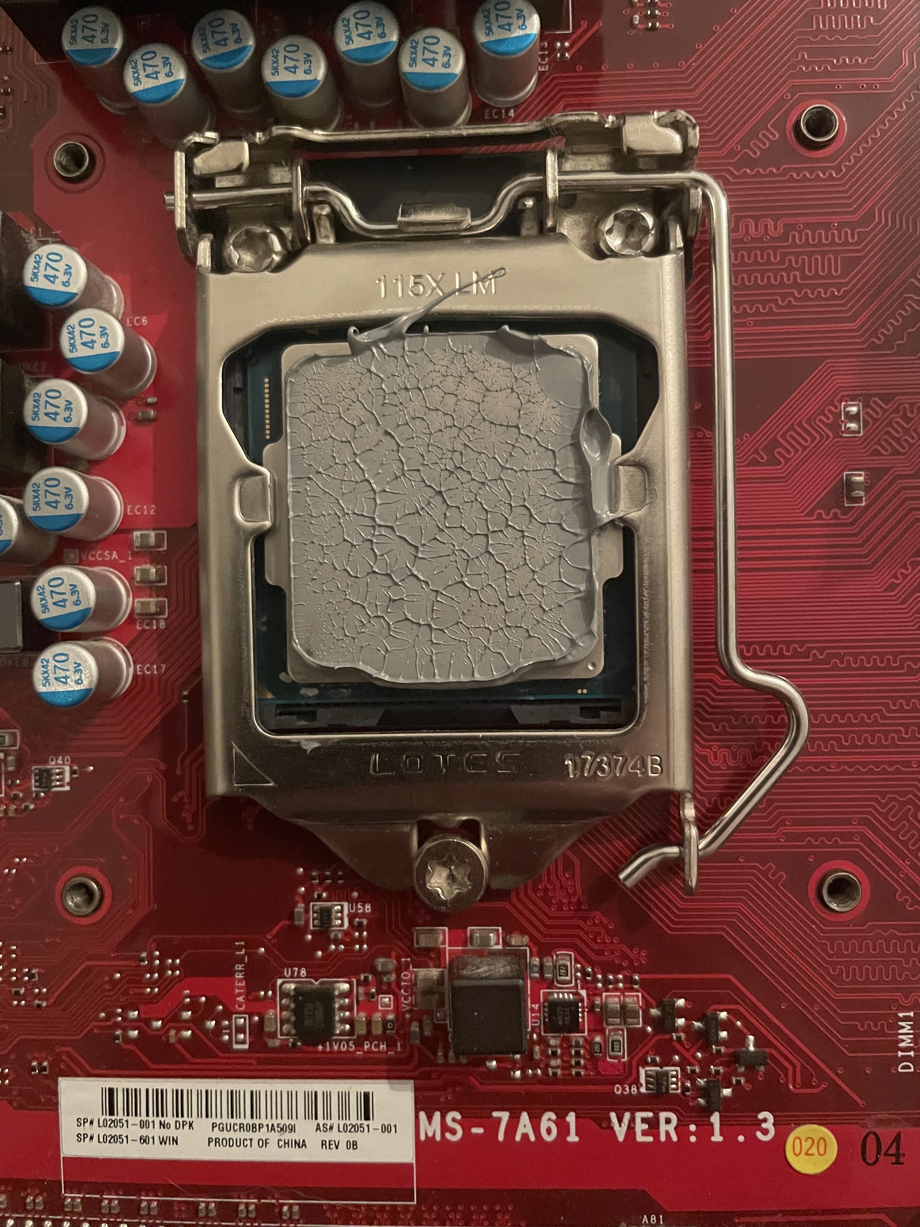

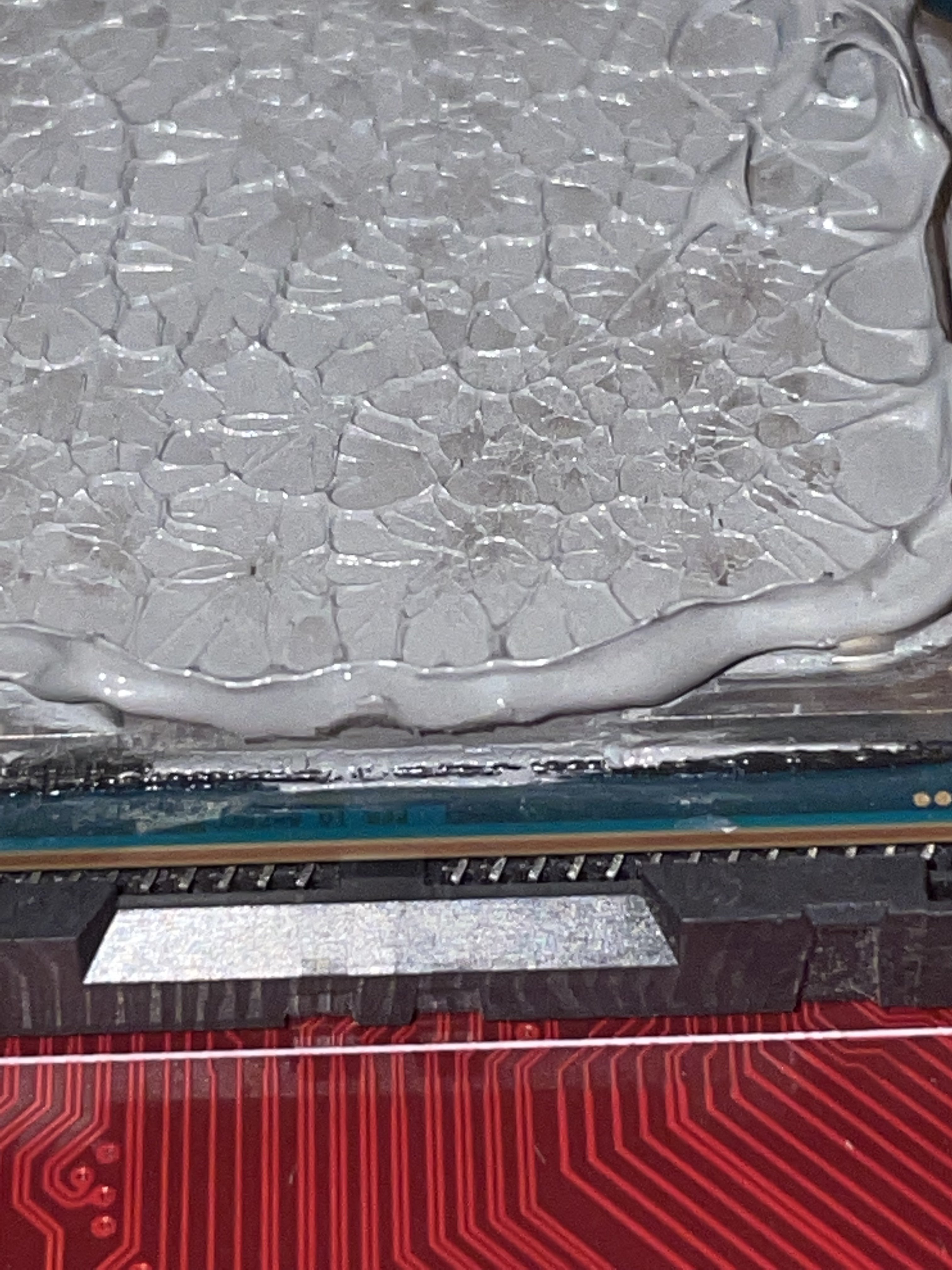

Ich wollte mein mainboard von dem einen Gehäuse in das andere Gehäuse einbauen alles funktioniert super außer die CPU/RAM ich habe das mainboard dann aus meinem alten Gehäuse das Mainboard raus es war sehr verstaubt die wärmeleitpaste wollte ich auch sowieso entfernen da sie schon über 4 jahre alt war dann dachte ich mir putze ich mal alles und mache neue wärmeleitpaste drauf als ich den staub aus den fenster pusten wollte ist mir aufjedenfall sehr viel in den Sockel gegangen erstmal nicht richtig wahrgenommen und ignoriert nachdem ich die wärmeleitpaste aufgetragen habe den stock luftkühler eingebaut habe und mein PC einschalten wollte ist folgendes passiert
PC geht ganz normal an dann nach ungefähr 10-20sek dreht der CPU lüfter voll auf und mein PC schaltet ab

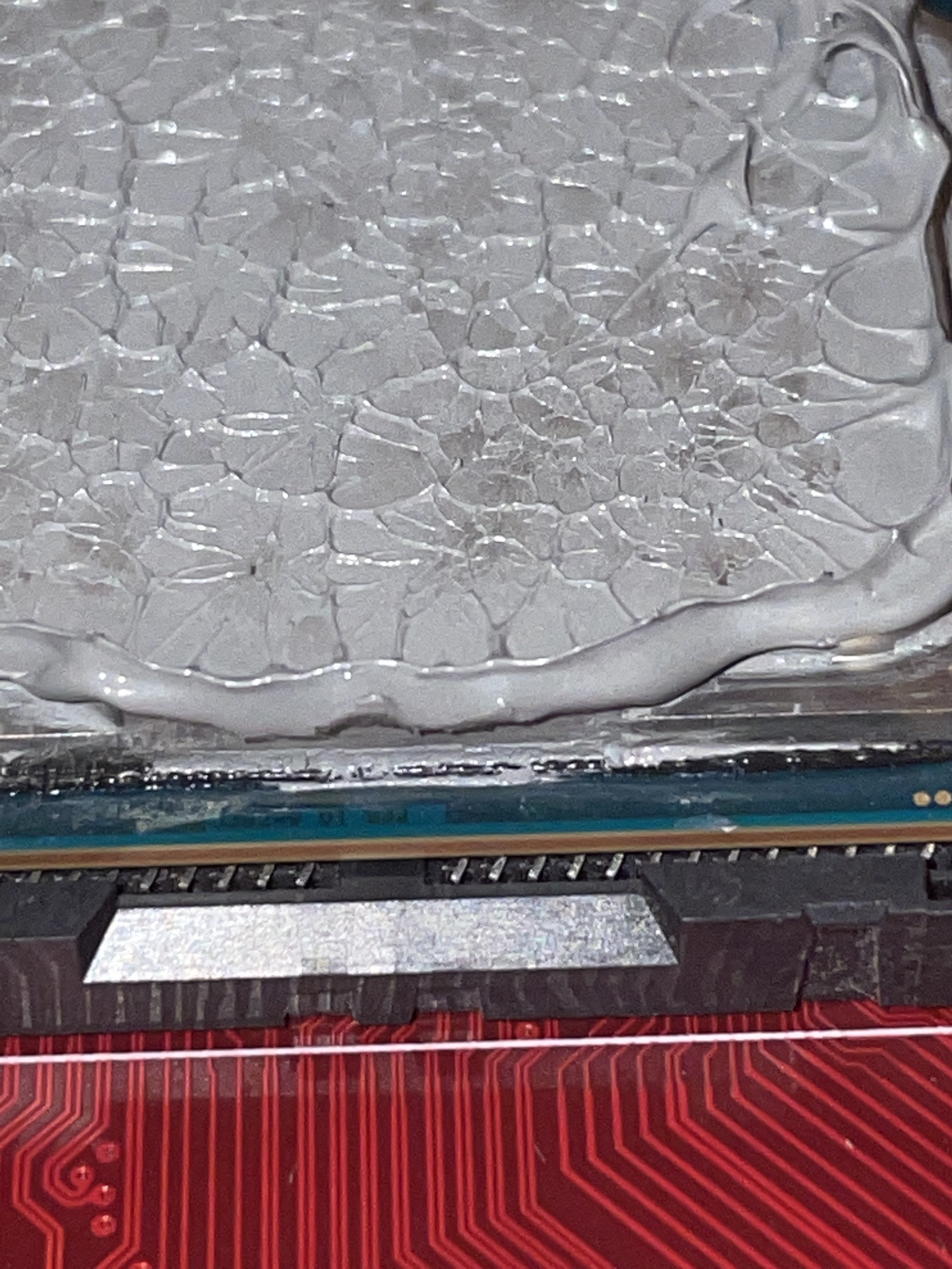

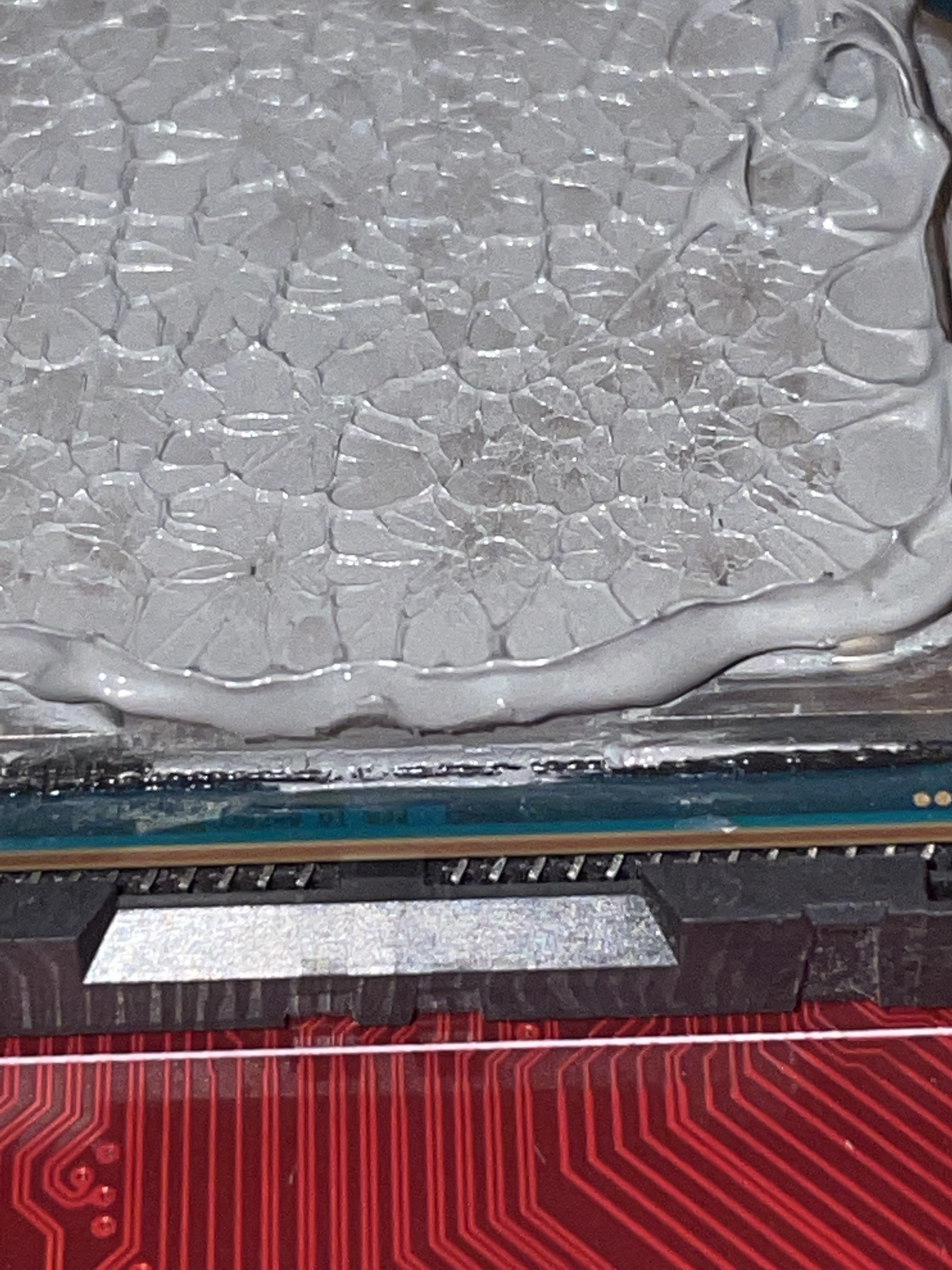

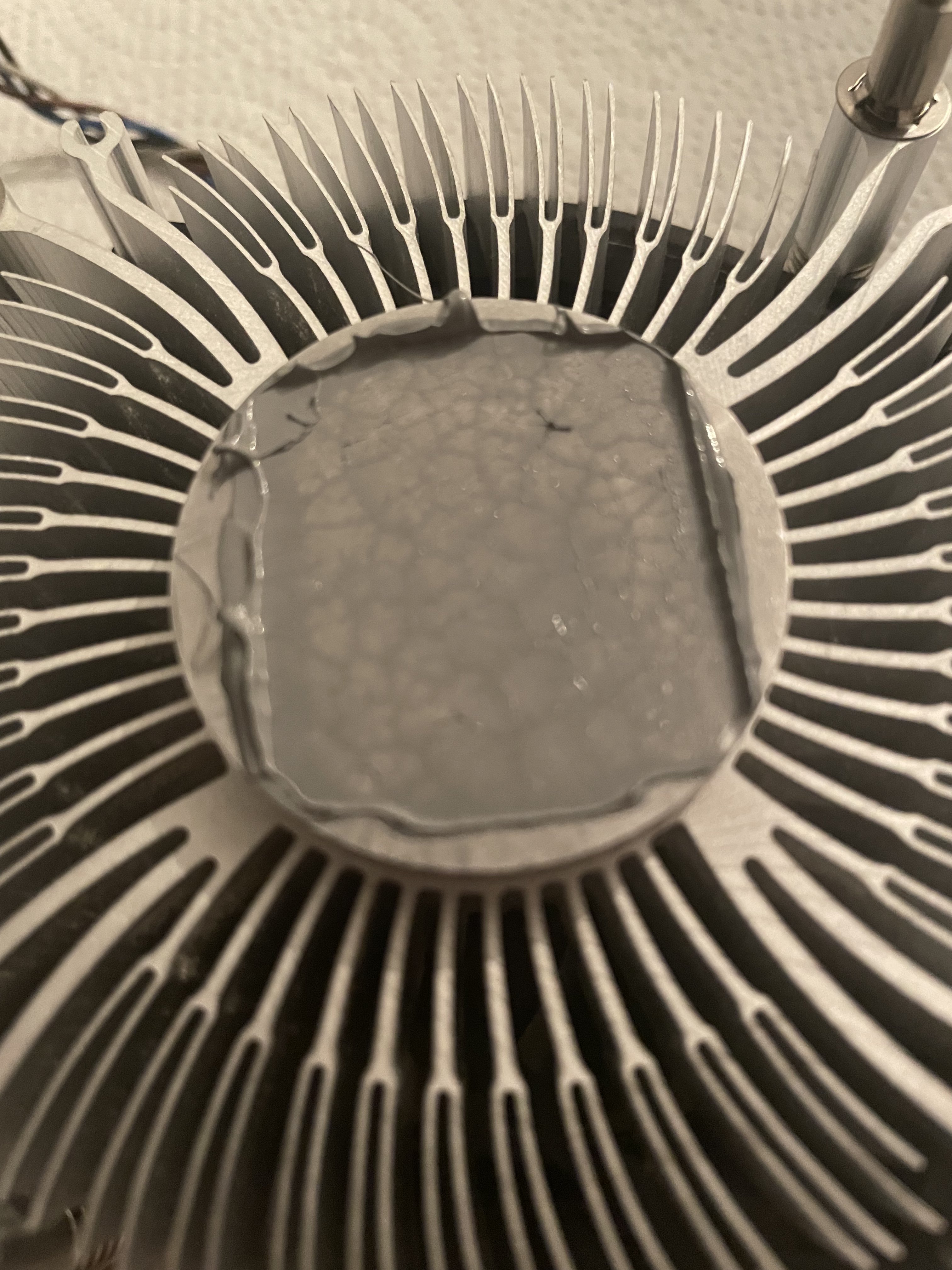

Auf dem CPU deckel sind komische Muster zu erkennen und es ist auch stark durchsichtig könnte es sein das ich zu wenig wärmeleitpaste verwendet habe und sie sich deswegen abschaltet?
Die paste ist etwas übergelaufen und berührt die obrige CPU platine sollte aber nach meinen Kenntnissen nicht schlimm sein da meine wärmeleitpaste nicht stromleitend ist mx4 ich habe sie aufgestrichen

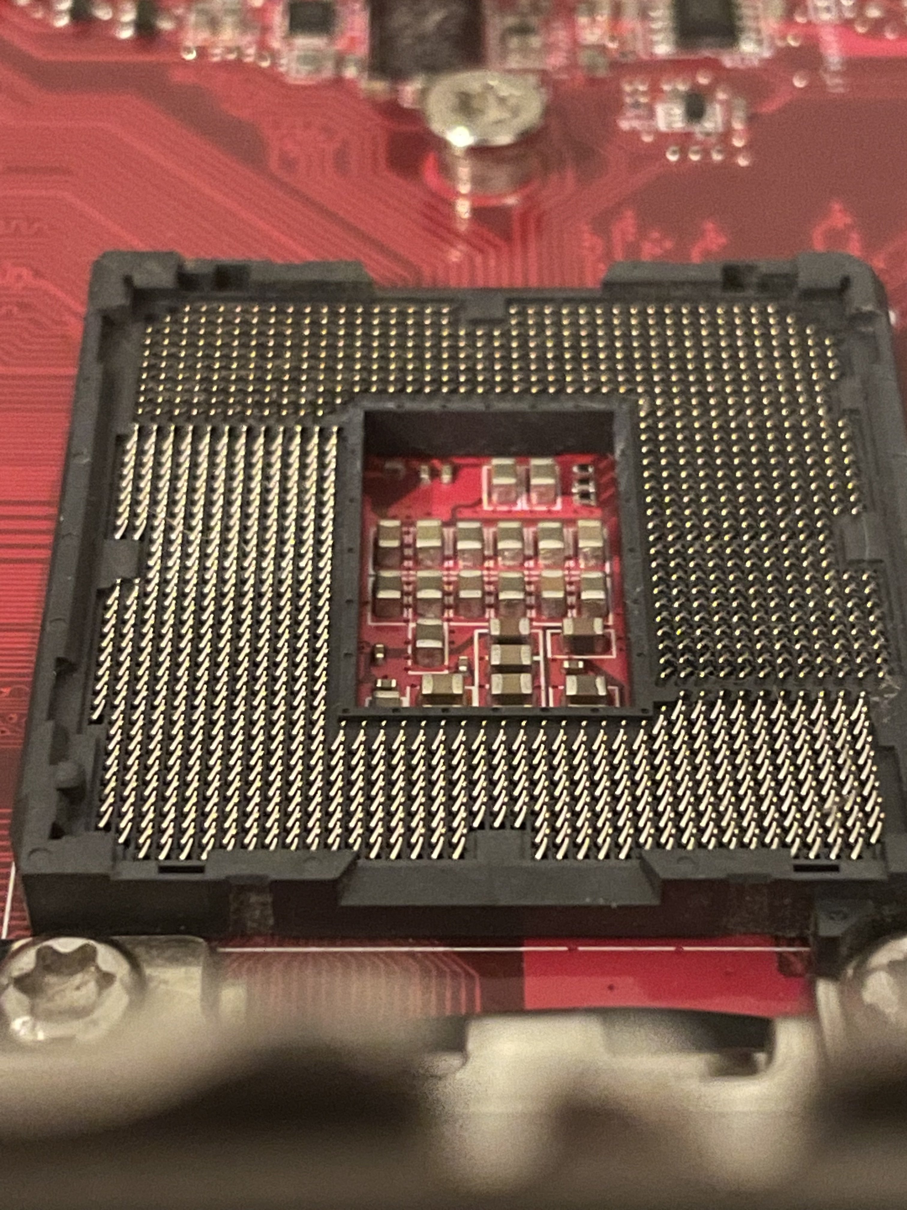

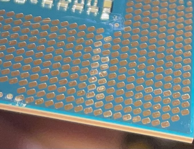

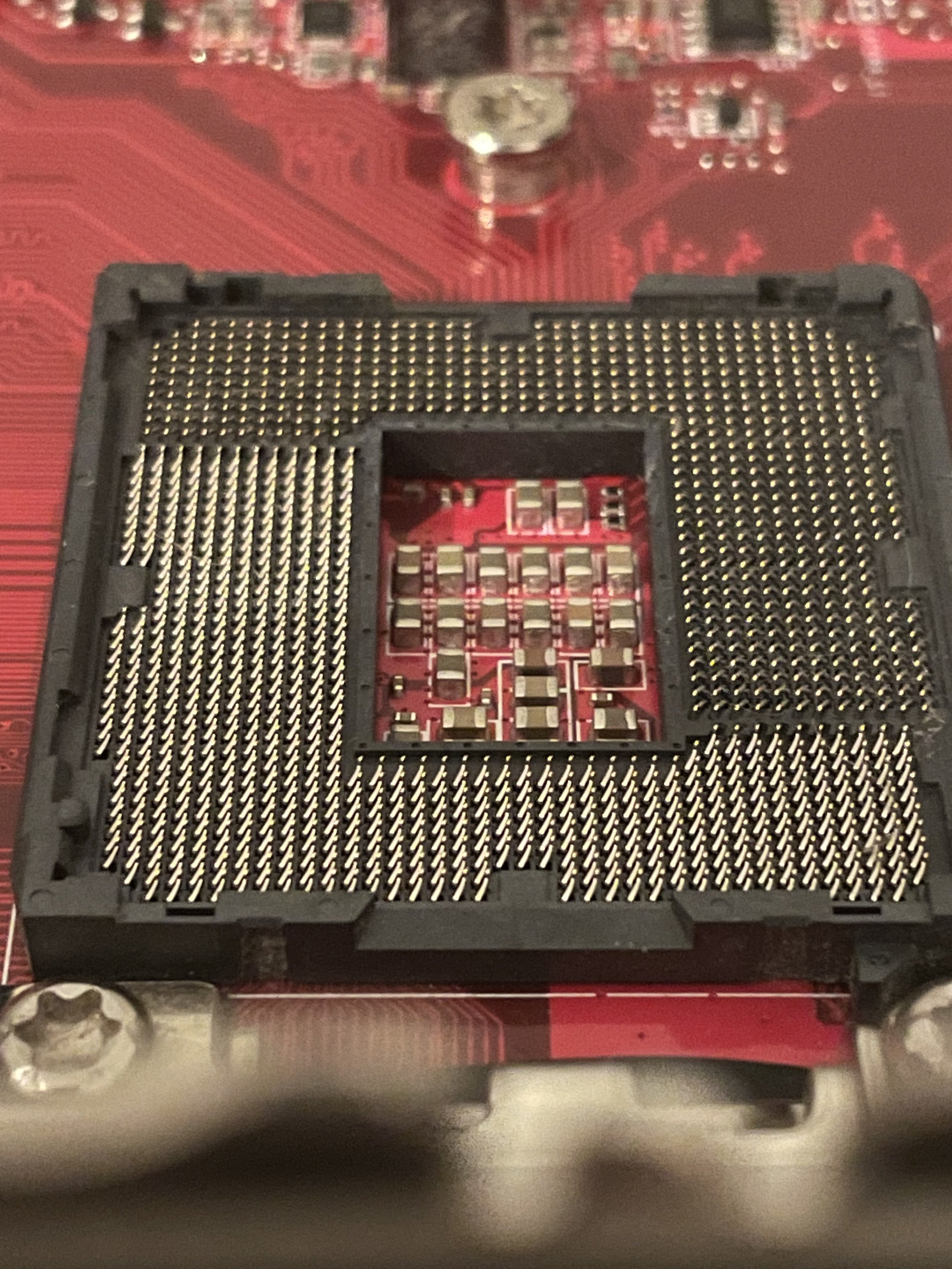

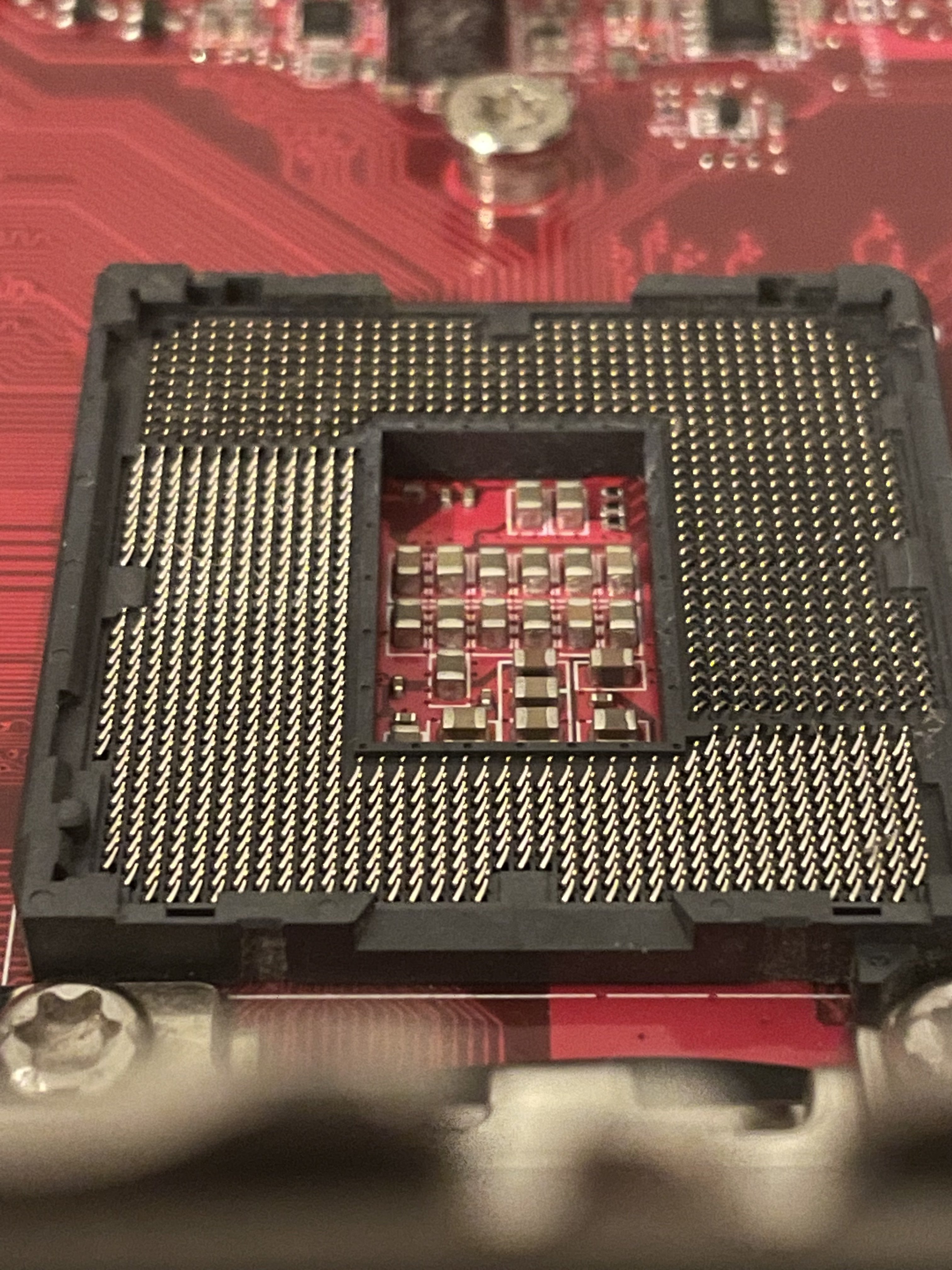

Im Sockel ist viel Staub ich habe gehört dass das schlecht ist aber wiederrum habe ich auch gehört das es nicht so schlimm sein soll ich werde sie morgen mal nochmal mit einem föhn kalt natürlich abföhnen
-Cmos Batterie bzw bios reset gemacht nicht geholfen

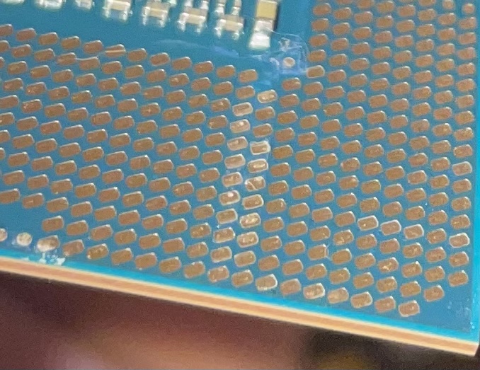

-CPU nochmal ausgebaut den Sockel so gut es geht gereinigt nicht geholfen
-alles ausgebaut außer CPU dann klappt es ich habe alles in schritten gemacht und erst seitdem ich den RAM entfernt habe lief die CPU normal
Ich hoffe ich konnte mein Problem einigermaßen gut erklären
Danke im voraus für die Hilfe

Wenn es erst nach dem entfernen vom RAM geht dann ist das Problem doch eher der RAM nicht die Paste.
Könnte Staub im RAM solt sein,
Oder im falschen Steckplatz,
Ein Defekt beim Umbau von den RAM Riegel ist nicht auszuschließen.
Es ist aber normal das beim RAM Tausch der PC an geht für ein paar sec. Und dann abschaltet. Nach ein paar sec dann aber normal startet.
Etwas viel Paste, aber das sollte nicht stören.
Der Staub hingegen im Sockel sollte weg.
Wie greenpeople meint, auch beim Start eine 2. und 3. Versuch abwarten.

Nicht nur ein bißchen, sondern deutlich mehr Mühe hättest du dir bei der Beschreibung der Komponenten geben sollen. Das ist ein lieblos zusammengewürfelter haufen Buchstaben, die so gut wie gar nichts aussagen.
Wärmeleitpaste wird drauf gekratzt, nicht mit der Kelle satt drauf geworfen, nach dem Motto viel hilft viel.
Zu mal auf den boxed Kühlern schon ein Wärmeleitpad aufgebracht ist, das in aller Regel völlig ausreichend ist.
ja klar, weil ohne RAM kein POST und somit bleibt der Rechner stehen, bevor er überhaupt beginnt etwas zu tun.
Dein Problem könnte eine Temperaturursache haben, z.b. das die CPU zu heiß wird. War der Lüfter bei der CPU dabei oder ist das ein älteres Modell?
WLP komplett abwischen und einen kleinen klecks in die mitte der CPU auftragen, anschließend den Kühler anbringen, die WLP verteilt sich durch den Druck gleichmäßig. Mit einem RAM testen, in verschiedenen Slots. Alles vom Staub befreien.
Ist das (leider auch schlechte und unggeignete) Netzteil überall richtig angeschlossen? Also an der 4+4 CPU Versorgung, am 24 Pin Connector, an der GPU (je ein Strang Kabel vom Netzteil zu je einem Anschluss an der GPU) usw..

(Das mit den Komponenten ist extra da mein PC vorher genau so funktioniert hab seitdem ich die CPU rausgenommen habe dann nichtmehr)
Das war mal so ein Fertig PC den ich jetzt aber nochmal für paar Monate brauche er hat aber vor 1 Monat noch tadellos funktioniert also ja der Lüfter ist standart kein zu schwacher usw ich werde jetzt versuchen die WLP abzubekommen nur das Problem ist das ich sehr sehr schwer an den schlitzt komme zwischem dem header und der Platine denn mit Zewa wird das nichts
Und das mit der Verkabelung ist kein Problem ich habe jetzt schon öfter PCs zussammen gebaut habe aber schonmal trotzdem
Nochmal nachgesehen weil jeder macht fehler und daran liegt das leider nicht
