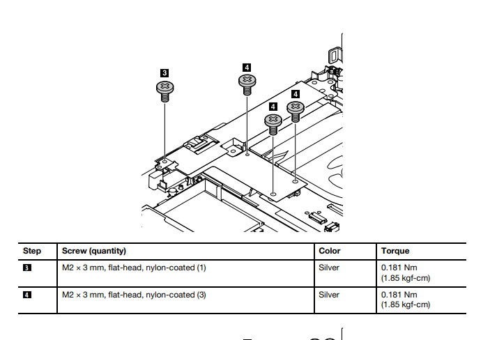

Wenn es die Karte mit dem einzelnen USB-Port und Audio-Anschluss ist, dann ist hier die Nummer:
01LW255
Reaktionen: whats4 und madmax2010
