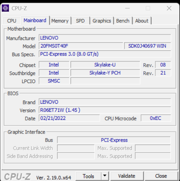

Hat alles problemlos funktioniert, CPU-Z zeigt die Bios-V. 1.45 auch korrekt an.

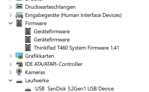

Wenn ich jetzt aber im Gerätemanager die Firmware gucke, wird da immer
noch die V1.41 angezeigt.
Ist da was schiefgelaufen? Da müsste doch jetzt auch die V1.45 angezeigt werden - oder?

In Windows ist dieser Treiber nun mal in dieser Version geladen. Es ist keine Anzeige, welche Firmware im UEFI hinterlegt ist.
Vielleicht gibt es über die Lenovo-Software oder Windows-Update ja auch noch eine Aktualisierung für diesen Treiber.

Nochmals: Der Gerätemanager zeigt nicht die Version der im UEFI installierten Firmware an, sondern die des Treibers, der von Windows geladen wurde. Das habe ich doch bereits erklärt.

CPU-Z hat doch bereits bestätigt, welche BIOS-Version im Mainboard installiert ist.

Die Begründung ist übrigens Unsinn. Windows "tracked" da nicht die Firmware-Version (auch wenn es bei meinen Laptops vielleicht so aussieht, aber auch nur, weil ich auch immer via Windows Update/Lenovo Vantage einen neuen Firmware-Treiber bekomme). Sonst würde ich sagen: Den Treiber einfach deinstallieren, und wenn er wieder reinkommt automatisch, dann müsste die Version ja stimmen... tut sie aber nicht, weil der Name aus einer INF-Datei kommt. Hier übrigens die INF zum Treiber von meinem Lenovo IdeaPad (der Anfang):

Wie man sieht wird da rein gar nichts aus dem UEFI ausgelesen. Es ist schlicht die Version dieses Treibers.

Status:
1.
CPU-Z zeigt korrekte Bios-Version
2.
Blick ins Bios zeigt korrekte Bios-Version
3.
Win-Gerätemanager zeigt falsche Bios-Version
4.
Alles läuft und funktioniert einwandfrei
5.
Dank eurer Hilfe weiß ich jetzt, dass die Falschanzeige
im Gerätemanager nix Schlimmes ist und ignoriert werden kann.

Es (was im Gerätemanager angezeigt wird) ist auch nicht die Firmware. Es ist der Treiber für das Gerät.
Deinstallier doch mal das Gerät. Hat dann dein Mainboard keine Firmware mehr?
Wenn ich keinen Hersteller-Grafikkartentreiber installiert habe, und dann "Microsoft Basic Display Adapter" kommt, dann habe ich dennoch meine NVIDIA-, AMD- oder Intel-Karte...
