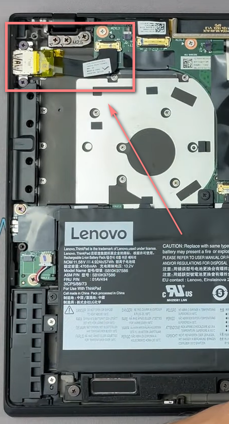

vor ein paar Stunde habe ich an einem ThinkPad X1C (Gen 6) rechts ein Samsung Tablet ageschlossen und mit Smart View mein Tablet-Bild als Fenster auf den Laptop gespiegelt (nicht das erste Mal; unklar, ob das der Problemauslöser ist).
Zwei Stunden später scheint der USB-Port praktisch tot - Tablet wird nicht erkannt, USB-Maus wird nicht erkannt (auch kein Verbindungston). Deaktiveren und reaktivieren im Gerätemanager sowie Neustart hat nicht geholfen. Wenn ich das Tablet anschließen, wird es zumindest geladen.
Was könnte das Problem sein und wie kann ich es beheben?

Ich habe mal geschaut: der USB-Port liegt nicht direkt auf dem Motherboard, sondern wird angesteckt. Es gibt das das Ganze als Ersatzteil. Könnte ich einfach so eins besorgen und dann anstecken oder muss ich etwas beachten? Ich würde natürlich das gleiche Modell nehmen, z. B. hier, oder hier (Ali Express... lieber Finger weg? Es fehlt dort der kleine QR-Code-artige Aufkleber, wahrscheinlich kein Original).

EDIT:
Für Leute mit einem ähnlichen Problem:
Ich habe das Gehäuse geöffnet, den Akku entfernt, die Pins vom USB-Stecker etwas stärker hochgebogen (nicht zu stark) und alles wieder fest angesteckt (nebenbei neue Wärmeleitpaste aufgetragen, da der Lüfter abgebaut werden musste).
Jetzt funktioniert der USB-Port wieder. Welcher der Schritte der entscheidende war, kann ich nicht sagen.
