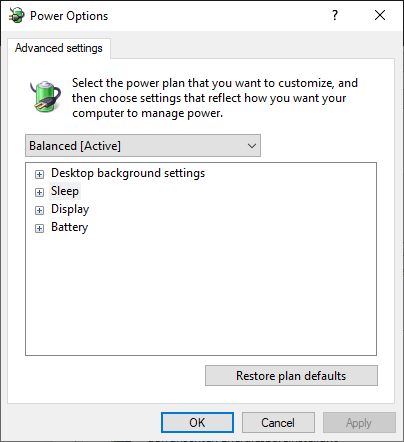

Wo hast du den Tip gefunden - ich finde den nicht.
Auch kann ich das nicht deaktivieren. bei mir gibt es das gar nicht.
Als ich das Dienstag gesehen habe, war der noch da.
Finde ich gerade auch nicht mehr.
Könnte aber auch daran liegen, dass das Notebook per Standard auf "Modern Standby" konfiguriert ist und die den Tip deswegen wieder rausgenommen haben.
Mit Modern Standby bekommt man fast keine Optionen in den erweiterten Energieeinstellungen mehr angezeigt.
Deaktivieren kann man das, indem im Bios die Energieverwaltung bzw Standby von Windows auf >anderes OS< geändert wird. Evtl. steht da mittlerweile auch Linux.
Woanders deaktivieren sie das auch schon mal per Registryeingriff. Würde ich aber nicht empfehlen.
