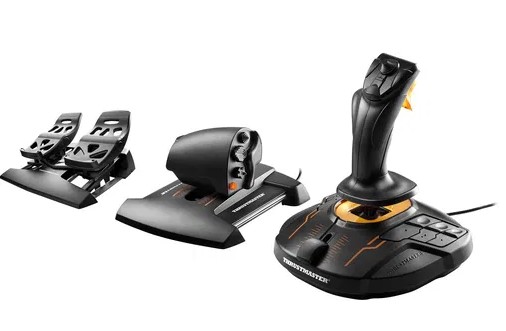

der Thrustmaster T16000M Joystick (oder wie man sowas heute nennt - Hotas denk ich)
ist ja denk ich recht bekannt.
Ich hab das Set mit den Pedalen und dem seitlichen großen "Gashebel":
die Pedale hab ich gleich wieder eingepackt, vergammeln am DAchboden
mit dem Stick ansich bin ich zufrieden.. fürs Geld ganz ok denk ich mal
(für mich viel zu leicht, muss mir da noch was überlegen bzw. ihn wo festschrauben)
der seitliche Gashebel finde ich ist unbenutzbar:
der ist viel zu leicht
==> okok.. 200Euro für das ganze Set: was will man erwarten.. das is schon klar...
ABER - kombiniert mit einem viel zu hohem Losbrechmoment
und um dieses geht es mir, das Losbrechmoment
kann man das verbessern?
Schmierspräh (??) rein?
hat das jemand deutlich verbessern können, wenn ja wie?
so wie es jetzt ist, ist es finde ich unbenutzbar
nur ruckeliges verschieben des Hebels möglich

Ich habe das Set auch, da gab es damals sogar ein Umbauset um das leichtgängiger zu machen
Also ich habe vor kurzem erst an meinem TWCS die folgende Modifikation eingebaut:
https://www.thingiverse.com/thing:4748193
Da können dann auch Einrastpunkte per Magnet eingestellt werden und mit den neuen Gleitlagern lässt sich der Schubhebel super gleichmäßig bewegen. Voraussetzung ist natürlich ein 3D Drucker (oder jemand im Umkreis, der einen hat) oder man muss sich die Teile bestellen.

Wenn man den unten aufschraubt kann man das gegen Stück zur Schiene abmontieren und er bewegt sich dann gleichmäßiger und genauso leicht wie vorher.
Ich hatte das Set auch mal. Ich eriner mich an eine Schraube in der Schiene beim Gashebel (die sieht man nur wenn man den Hebel in eine gewisse Position schiebt). Wenn man daran dreht kann man den Hebel lockern oder eben fester ziehen.

Ich hab den TWCS, und hab da mit synthetischem Kettenöl geschmiert. Das klappt gut, und beim Öffnen kann man auch den "Anpressdruck" an die Schiene selbst verstellen.
