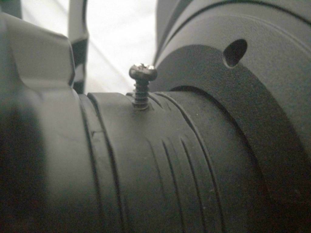

Wie sieht es bei deinem T300 eigentlich mit der Feststellschraube am Lenkrad aus. Schaut die auch etwas raus? Die hat mMn gar kein nutzen, da sie sich gar nicht ins Lenkrad dreht und dort zupackt. Das Lenkrad lässt sich danach trotzdem ganz easy durch das Quick Release System lösen ohne dass die Schraube gelöst werden muss, die man zuvor festgeschraubt hat.
Wie sieht es da bei dir aus?

Also bei mir sitzt das Quick Release bombenfest. Mein Schreibtisch ist 3cm dick und ich kann das T300 so gut festziehen, dass es sich keinen mm bewegt. Ich müsste schon arg am Lenkrad reißen um es zu mir zu ziehen.

Bei mir sitzt es ja auch bombenfest und hat sich von alleine während des zockens nie gelöst. Aber ob es normal ist, dass die Schraube zur Hälfte hinaus schauen darf weiß ich nicht.
Achso, das hatte ich falsch verstanden.
Nein, bei mir geht die Schraube ganz rein. (geht etwas schwer aber geht)

Es knarzt und quietscht nichts mehr und sogar die zu große Feststellschraube wurde gegen die richtige ausgewechselt und nun sitzt das Lenkrad endlich richtig fest, da sich die Schraube nun komplett hinein drehen lässt.
