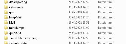

Bei mir sieht das z.B. so aus mit einem einzigen Profilordner.
Die Mails befinden sich im Mail Ordner (kein IMAP)

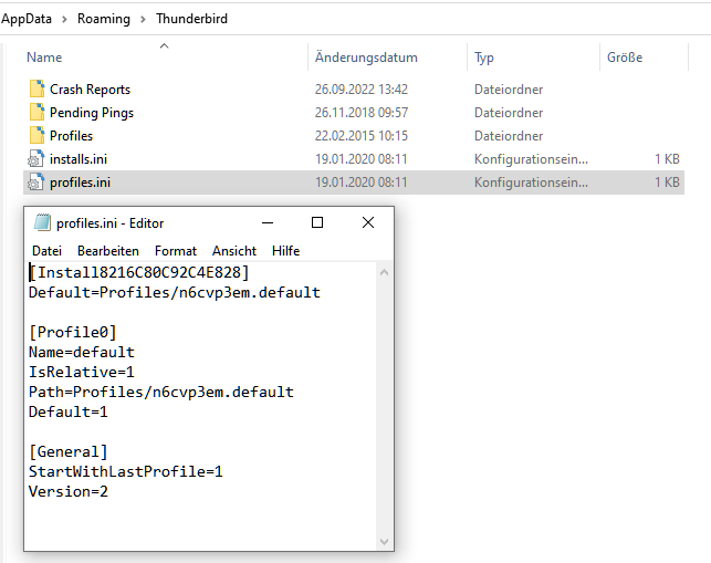

Im Roaming Ordner bei mir gibt es eine profiles.ini
Da ist doch dann ersichtlich, welcher Profilordner gerade default ist. Der sollte bei einer Neuinstallation ja auch dementsprechend leer/klein sein.

Poste einen Screenshot vom Profiles-Ordner (der Ordner, der die Profile enthält. Nicht einen Screenshot vom Inhalt eines einzelnen Profiles.Coffee333 schrieb:Habe ich bereits getan.
In diesem Ordner sollte sich die Datei profiles.ini befinden. Öffne diese mit dem normalen Texteditor und poste den Inhalt hier. Schließe sie dann erstmal wieder ohne Änderungen vorzunehmen.
