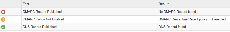

Was nicht existiert ist dmarc. MXtoolbox sagt mir auch das dmarc nicht korrekt ist - fehlt. Jetzt hab ich gelesen das es manche Sendenden Server gibt die ihr gegenüber erstmal prüfen - ist da dmarc etc. fehlerhaft, wird versand abgelehnt?

DMARC sehe ich im all-inkl-KAS nicht. Nur das
und hier das ergebnis von mxtoolbox ... sieht aber für t-online z.b. genauso aus - hat also wohl keine bewandnis.
Das kann passieren. Google ist da z.B. empfinglich.
Stell einfach DMARC richtig ein und teste.

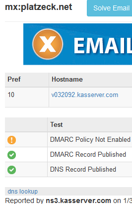

mxtools:
Prüfung mx auf platzeck.net

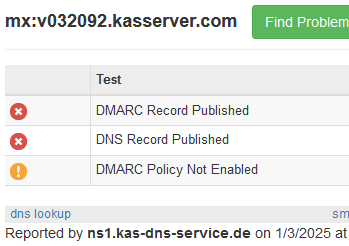

interessant wenn ich jetzt v03092 prüfe:
ist das normal?

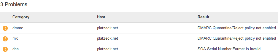

Blocklist-Check ist alles grün (2 Timeouts; bei anderen ist nur 1 Timeout - aber Timeout ist kein Block)
Und Domain-Check:
Mehr weiß ich aber nicht was ich da noch sinnvoll testen kann. Ich hab auch an die diese Testmail geschickt - Antwort kam an, sah gut aus.
ist das normal?;)
Das ist ein Denkfehler - ein MX Record vom v032092 interessiert nicht - außer du willst Mails an irgendwas@v032092.kasserver.com schicken.
Was aber sein könnte: Der Mailserver meldet sich als dd40512.kasserver.com.
Ändere mal deinen MX Record dahingehend ab. Eventuell checken das manche sendende Server, dass MX und Mailserver nicht matchen. (Das ist aber auch nur ein ganz dünner Strohhalm)
... Und dann vor dem nächsten Test 2 Stunden warten, die TTL deines MX ist bei 7200 Sekunden
