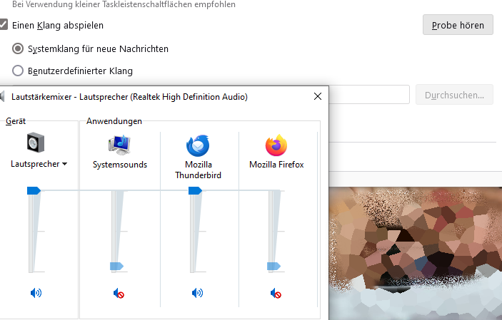

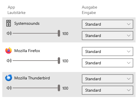

Hallo, ich habe mal ne Frage.
Nutze Windows 10 Version 22H2 (Build 19045.5073) und den Thunderbird 128.4 seit heute.
Die Töne funktionieren einwandfrei außer beim Thunderbird nicht.
Voran kann das liegen?
Wäre für jede Hilfe dankbar?
LG
Vielleicht unter.....
Extras > Einstellungen >> Allgemein bei >
Wenn neue Nachrichten eintreffen: Klang aktivieren (oder einen hinzufügen)
Hallo! Es ist möglich, dass die Töne in Thunderbird nicht funktionieren, weil die Audioeinstellungen nicht richtig konfiguriert sind. Hier sind ein paar Dinge, die du überprüfen kannst:
1. Überprüfe die Einstellungen in Thunderbird:
- Gehe zu "Extras" (oder "Hamburger-Menü" oben rechts) und dann zu "Einstellungen".
- Schau unter dem Tab "Allgemein" nach, ob die Option für Benachrichtigungstöne aktiviert ist.
2. Soundeinstellungen in Windows:
- Klicke mit der rechten Maustaste auf das Lautsprechersymbol in der Taskleiste und wähle "Sounds".
- Überprüfe, ob Thunderbird in der Liste der Anwendungen aufgeführt ist und ob der Ton nicht stummgeschaltet ist.
3. Treiber aktualisieren:
- Stelle sicher, dass die Audiotreiber auf deinem Computer aktuell sind. Manchmal kann ein veralteter Treiber Probleme verursachen.
4. Neustart von Thunderbird:
- Manchmal hilft es, die Anwendung neu zu starten, um Probleme zu beheben.
Wenn du all diese Schritte ausprobiert hast und es immer noch nicht funktioniert, könnte es hilfreich sein, Thunderbird neu zu installieren oder in den Foren nach ähnlichen Problemen zu suchen. Viel Erfolg!
Hallo, ich danke dir sehr für deine Hilfe @Deutschspezi2.0
Habe alles durch was du gepostet hattest.
Nur das von Mopste [deskmodder] hatte geholfen, dass ich die MP3 Datei im einer WAV Datei umgewandelt habe.
Nun habe ich meinen benutzerdefinierten Klang der auch nun funktioniert. :)
