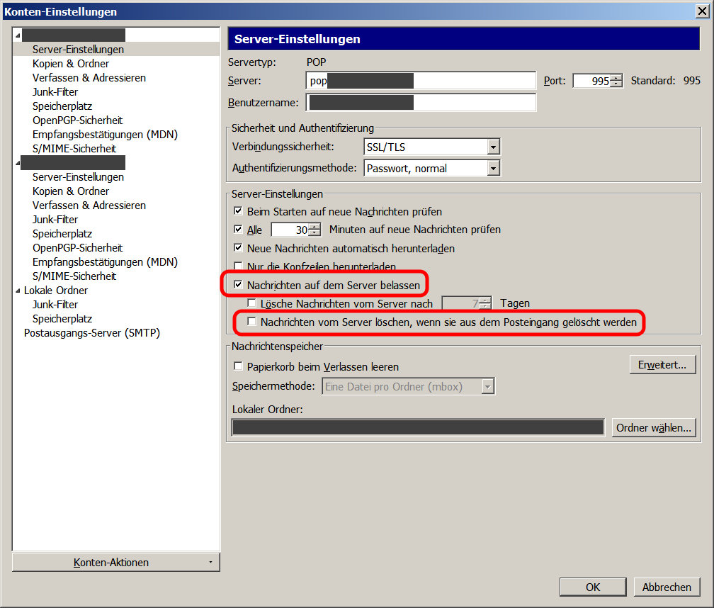

Das kann man bequem einstellen:

Auch bei POP3 kann man bei Thunderbird in den Kontooptionen einstellen das die Nachrichten auf dem Server verbleiben :)
