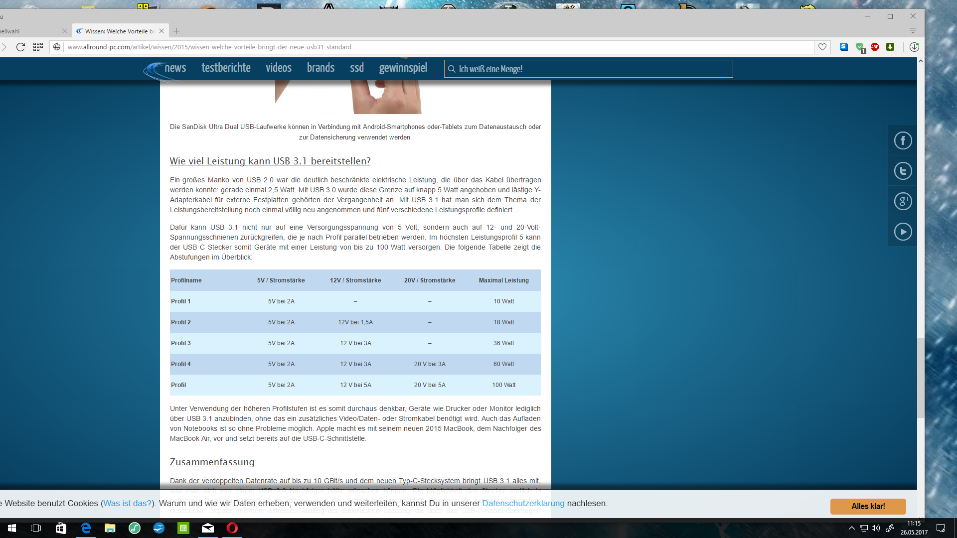

Hier mal nen Artikel zu USB 3.1
http://www.allround-pc.com/artikel/wissen/2015/wissen-welche-vorteile-bringt-der-neue-usb31-standard
100 W auch mit USB 3.1
Displayport Unterstützung - auch mit USB 3.1 / UHD mit 60 Hz
Der Vorteil von TB3 reduziert sich im Grunde auf die 40 Gigabit statt der 10 bei USB 3.1 , wobei USB 4 ab vermutlich 2020 auch da aufholen wird
