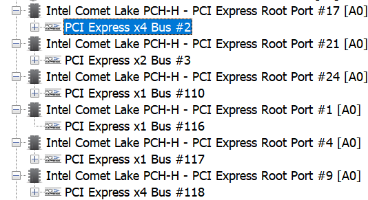

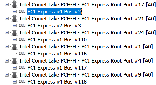

Nacheinander die 6 PCI EXpress Root Ports aufklappen. Irgendeiner müsste die TB-Karte beinhalten
Sieht nicht so aus, richtig?

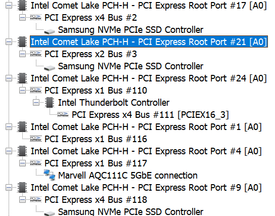

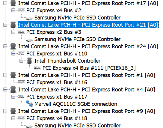

Doch jeweils noch eine Ebene weiter aufklappen, dann sieht man was da dran hängt
Oh, entschuldige - hier einmal mit allen Karten ausgeklappt.
Na die Geschwindigkeit ist zumindest jetzt klar:
die SSD in m2_2 wird auf 2 Lanes reduziert und die TB Karte auf 1 Lane.
Dieses Verhalten wird sich auch mit der anderen TB Karte nicht ändern. Ob damit ein einwandfeier Betrieb überhaupt möglich ist kann ich leider nicht beurteilen.
