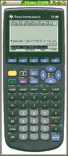

Du kannst auch mal den Taschenrechner umstellen (Taste MODE, dann scrollen bis Du Exakt/Näherung einstellen kannst, was werksmäßig auf "auto" steht, stell's mal auf "exakt"), und er kann Dir auch den Bruch anzeigen.
Mein TI-89 gibt mir allerdings auch auf automatischer Einstellung einen Bruch aus.
