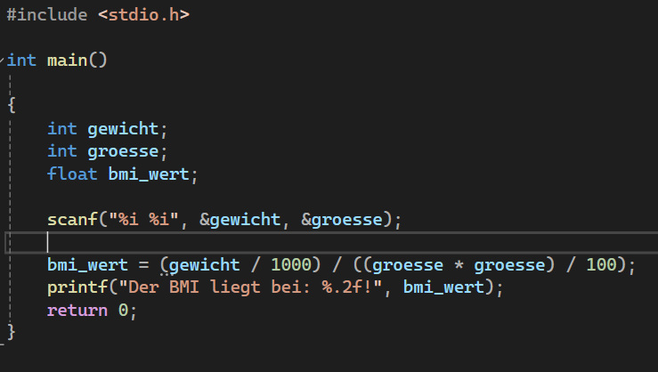

ich bin im 1.Semester eines Informatikstudiums und muss einen Code schreiben der einen BMI Wert ausrechnen soll.
Ich habe zwar einen geschrieben und ich habe zwar einen Ansatz und zwar soll der bmi wert mithilfe der formel kg/m^2 berechnet werden jedoch kommen bei mir lauter 0 raus und ich verstehe nicht wo das Problem ist.
Es wäre super wenn ihr mir helfen konntet, denn bis jetzt habe ich eher komplizitierter Codes gesehen aber wir sind noch nicht so weit (wir hatten erst Variablen, Typenkonvertierung und Kontrollstrukturen ).
Oh und die Eingabe soll in g und cm sein, sodass man dann später in kg und m^2 umwandelt.
#define _CRT_SECURE_NO_WARNINGS
#include <stdio.h>
int main()
int gewicht;
int groesse;
float bmi_wert;
//Eingabe
scanf("%i %i",&gewicht, &groesse);
//Formel um BMI Wert auszurechnen
bmi_wert = (gewicht/1000)/((groesse*groesse)/100);
//Ausgabe
printf("Der BMI liegt bei: %.2f!", bmi_wert);
return 0;

Debugger schon angeworfen und geschaut was so jeden Schritt/Zeile passiert?
so nebenbei sollte das eher ((groesse*groesse)/10000) sein, oder:
((groesse/100)*(groesse/100))

ja ich glaube sowas wäre auch möglich, zumindest verstehe ich das ... danke für den ansatz!
Ah ok danke , das macht Sinn ... aber es kommt zwar keine 0 aber dafür immernoch eine falsche Antwort heraus
Reaktionen: dverOstE
Lass dir mal gewicht und groesse nach der Eingabe ausgeben. Steht in den Variablen nach der Eingabe wirklich das drin, was drin stehen soll?
Edit: und wenn du das überprüft hast und alles passt, teil die Rechnung auf. Mach mal gewicht/1000 und lass es dir ausgeben und auch (groesse*groesse)/100.
Generell beim programmieren: Wenn es einen Fehler gibt muss man zeile für Zeile überprüfen, ob das passiert, was passieren soll.
Das ist zumindest der richtigre Ansatz den Fehler zu suchen.
Spoiler
Ich kann mir vorstellen, dass es Probleme gibt, weil du einen Integer durch 1000 teilst und da halt nen Wert <1 rauskommt, der wird dann zur null
Integer (int, long, ...) , nur so zur Info, sind Ganzzahlig, d.h. 0, 1, 2, ...
Willst du irgendwas mit Komma (zB 1,234) dann ist der richtige Datentyp eine Gleitkommazahl (float, double). Am besten du liest die nochmal die verschiedenen Datentypen für Zahlen durch.
Anfangs kann man da mit vielen einfachen printf arbeiten. In diesem Fall die Rechnung einfach mal aufsplitten und die Zwischenergebnisse ausgeben lassen.
greensoja schrieb:
Ja ich glaube sowas wäre auch möglich, zumindest verstehe ich das ... danke für den ansatz!
die Frage ist ja nun, ob du bei der gespoilerten Loesung jetzt konkret den Unterschied zu deinem Code erkennst. Das ist genau der Grund warum fertige Loesungen zu posten nicht unbedingt ideal sind.
Also faellt dir an dem Code was auf bezogen auf deinem Code?
