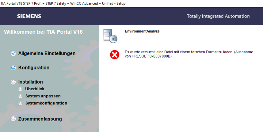

ich habe einen Client, auf dem ich das o.g. Programm nicht installieren kann.
Der Client wurde frisch mit Win 10 Prof 64bit aufgesetzt.
Die Installation startet und nach dem ersten Klick auf "Weiter" erhalte ich diese Meldung:
Jemand eine Idee?
was sagt der Support vom Hersteller?
Klingt so, als ob vielleicht irgendwelche Runtimes fehlen, DotNet oder etwas in dieser Richtung. Weiß nicht, ob TIA das automatisch mitbringt oder man es zuvor manuell installieren muss.
Und die ISO entpacke ich immer zuvor, bevor die Installation und Neustart des Systems durchgeführt wird.
ISO habe ich bereits auch entpackt und von lokaler Festplatte gestartet.
Ohne Erfolg.
Wende dich an den Siemens Support, der ist eigentlich immer sehr hilfsbereit.
Das Programm ist ja nicht gerade günstig.
